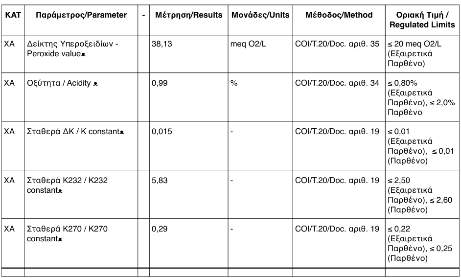

nickarg19 Δημοσ. 9 Απριλίου Δημοσ. 9 Απριλίου Καλησπέρα σε όλους, Είναι η πρώτη φορά που γράφω στο φόρουμ, ελπίζω να βρεθεί κάποιος σχετικός να με κατατοπίσει. Έδωσα πρόσφατα σε ένα εργαστήριο ένα δείγμα για ανάλυση ελαιόλαδου που μου είχε δοθεί από συγγενικό μου πρόσωπο. Ήταν εμφανές ότι δεν ήταν ποιότητας βέβαια και εν συνεχεία πήρα τα εξής αποτελέσματα που φαίνονται στην εικόνα. Συνοπτικά από το εργαστήριο μου απάντησαν ότι είναι ακατάλληλο για κατανάλωση (γενικά). Διάβασα μερικά πράγματα για το τι σημαίνει ο κάθε δείκτης στο ίντερνετ αλλά ήθελα κάποιος σχετικός (αν ασχολείται με τρόφιμα ακόμα καλύτερα...) να με κατατοπίσει καλύτερα και πιο πρακτικά. Με βάση την εικόνα τί συμπέρασμα βγάζουμε ότι απλά δεν είναι φετινό; ότι έχει γίνει πρόσμειξη με άλλα έλαια; (αυτό κυρίως θα ήθελα να μου απαντήσει κάποιος αν προκύπτει!) ή ότι δεν έχει συντηρηθεί σωστά; Ευχαριστώ πολύ τον όποιο γνώστη! 1

Lucifer Δημοσ. 10 Απριλίου Δημοσ. 10 Απριλίου Απ' όσο ξέρω, αν ήταν μόνο το 272 ψηλά, θα ήταν απλά είτε παλιότερη σοδειά (όχι φετινή) είτε μείγμα φετινής με προηγούμενη. Το 232 όμως δείχνει πρόσμιξη με άλλο λάδι. Αν ήταν και αυτό μόνο του, τεχνικά θα μπορούσαμε να λέμε ότι ίσως πάτησαν τις ελιές με τα πόδια το 2025, αλλά είναι πάρα πολύ ψηλά. Εγώ πιστεύω ότι σου πουλήσανε πρόσμιξη περασμένης σοδειάς με κάποιο λάδι της πλάκας.

nickarg19 Δημοσ. 10 Απριλίου Μέλος Δημοσ. 10 Απριλίου 8 ώρες πριν, kage είπε Ποσους μηνες ειναι στο 5λιτρο ή 17λ? Ραφιναρισμενο ή Σπορελαιο με ελαιολαδο? απο χρωμα πως τα παει? Πας στο γενικο χημειο κρατους πληρωνεις μεγαλυτερο ποσο (αν γ αυτη την αναλυση εδωσες κανα 40ε )κ σ λενε με τι ειναι η μιξη.. Δεν έχω ιδέα πόσους μήνες μπορεί να ήταν. Κυρίως το χρώμα με προβλημάτισε ήταν αρκετά διάφανο το φως πέρναγε άνετα από μέσα και πολύ καθαρό δεν φαίνονταν καθόλου σωματίδια. Για την ανάλυση πάντως σε ένα εργαστήριο που βρήκα από το ίντερνετ το έδωσα και κόστισε 50 ευρώ (το βασικό πακέτο). 14 ώρες πριν, Lucifer είπε Απ' όσο ξέρω, αν ήταν μόνο το 272 ψηλά, θα ήταν απλά είτε παλιότερη σοδειά (όχι φετινή) είτε μείγμα φετινής με προηγούμενη. Το 232 όμως δείχνει πρόσμιξη με άλλο λάδι. Αν ήταν και αυτό μόνο του, τεχνικά θα μπορούσαμε να λέμε ότι ίσως πάτησαν τις ελιές με τα πόδια το 2025, αλλά είναι πάρα πολύ ψηλά. Εγώ πιστεύω ότι σου πουλήσανε πρόσμιξη περασμένης σοδειάς με κάποιο λάδι της πλάκας. Μάλιστα. Οπότε καταλήγουμε και παλαιό ελαιόλαδο και με προσμίξεις με άλλα έλαια π.χ. ηλιέλαιο;
Lucifer Δημοσ. 10 Απριλίου Δημοσ. 10 Απριλίου Εκεί καταλήγω εγώ με τη γνώση που έχω ως μη-επαγγελματίας, αλλά σίγουρα δεν μιλάμε ούτε για ποιοτικό λάδι, ούτε φυσικά για εξαιρετικά παρθένο -ούτε καν παρθένο.

nickarg19 Δημοσ. 10 Απριλίου Μέλος Δημοσ. 10 Απριλίου 8 λεπτά πριν, GREGORYMO είπε Το εργαστήριο τι λέει? Μου είπαν ότι είναι ακατάλληλο για κατανάλωση δεν μου ανέλυσαν τους λόγους ακριβώς. 19 λεπτά πριν, gorge18 είπε Αν ηταν διαφανο, το ειχαν στον ηλιο και εχασε το χρωμα του + οτι ειναι αρκετα παλιο. Ναι ήταν πολύ διάφανο, γεύση του δεν ήταν κακή, φαίνονταν σαν πολύ πολύ ελαφρύ (δηλαδή στη σαλάτα "χάνονταν"). Πήρα μια εικόνα από τα σχόλια, αρχικά πίστευα ότι ήταν παλιό αλλά όπως μου λέτε έχει και πρόσμειξη με άλλα έλαια βάση δεικτών.
