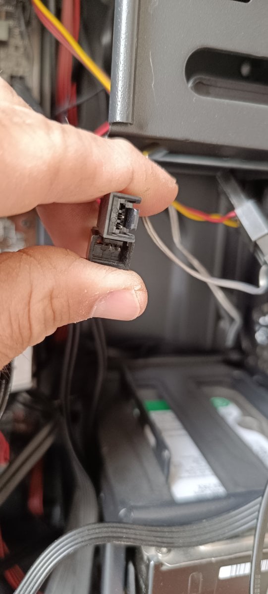

noobogadgetakias Δημοσ. Τετάρτη στις 07:18 πμ Μέλος Δημοσ. Τετάρτη στις 07:18 πμ Το molex εχει πάρει ρεύμα κανονικά.δουλευουν τα ανεμιστήρακια αλλά πολύ πολύ χαμηλά σε ένταση.πρεπει να ειναι απλά low.πιο low δεν γίνεται.τα δύο βύσματα μια όμως δεν βλέπω πού ακριβώς συνδέονται.ειναι 2pin.αρα πάω αναγκαστικά για controller?

noobogadgetakias Δημοσ. Τετάρτη στις 03:46 μμ Μέλος Δημοσ. Τετάρτη στις 03:46 μμ Έχει ακριβώς μπροστά στο front panel δίπλα στο power.αλλα είτε το πατάω για high είτε όχι δεν νιώθω τους ανεμιστήρες να δουλεύουν πιο γρήγορα.ισα ίσα δουλεύουν με ένα αργό μοτίβο Μήπως πρέπει να συνδέσω και αυτά τα δύο σε controller για να δουλέψει κανονικά;
Tenshi Δημοσ. Τετάρτη στις 04:57 μμ Δημοσ. Τετάρτη στις 04:57 μμ Ο controller υποστηρίζει 2 ανεμιστήρες. Ενα το κρατούμενο. Απο τα συμφραζόμενα... το γεγονός ότι έχεις πελαγώσει, το γεγονός οτι το κουμπί ειτε σε high ειτε σε low είναι ένα και το αυτό σαν απόδοση, το γεγονός οτι όλοι οι ανεμιστήρες δουλεύουν... και φυσικά το γεγονός οτι δίχνεις φώτο με τα δύο κενά βύσματα (του contoller) και προβληματίζεσαι εαν θα πρέπει να συνδέσεις τους ανεμιστήρες εκει...ε, είμαι σχεδόν βέβαιος πως όποιος έστησε το κουτί, απλά παρέκαμψε τελείως τον controller και κούμπωσε τους ανεμιστήρες όπου έβρισκε. 1
korakios Δημοσ. Τετάρτη στις 08:07 μμ Δημοσ. Τετάρτη στις 08:07 μμ 4 ώρες πριν, noobogadgetakias είπε Μήπως πρέπει να συνδέσω και αυτά τα δύο σε controller για να δουλέψει κανονικά; αυτονόητο Στις 12/4/2025 στις 8:29 ΜΜ, korakios είπε συνδέεις fan controller με molex , και τα fans στον controller
