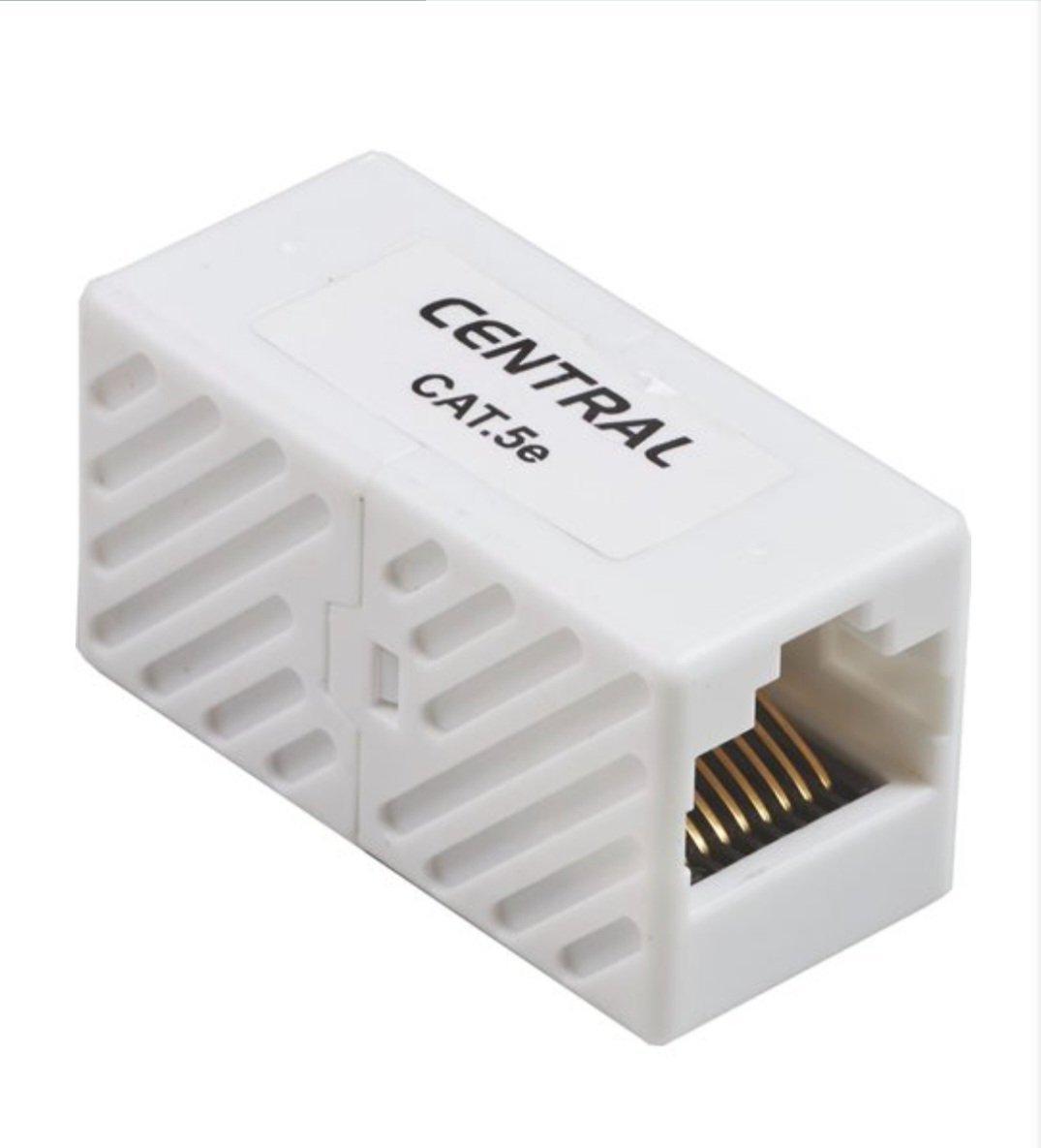

Γιάννης Platano Δημοσ. 8 Απριλίου Δημοσ. 8 Απριλίου Έκανα μια μικρή προέκταση του καλωδίου δίκτυου που φεύγει από το router με ένα καλώδιο δικτύου του εμπορίου με χρήση μούφας και το σύνδεσα με τηλεόραση lg nano 65 Ενω δείχνει ότι συνδέεται η τηλεόραση με το δίκτυο δεν ανοίγουν εφαρμογές όπως youtube κλπ Χρησιμοποίησα την παρακάτω μούφα. Υπάρχει περίπτωση να μην είναι κατάλληλη;

hawkpilot Δημοσ. 9 Απριλίου Δημοσ. 9 Απριλίου (επεξεργασμένο) Στη θέση σου, θα δοκίμαζα και με έναν Η/Υ με τα δύο ενωμένα καλώδια. Η μούφα είναι Cat5e αλλά δε νομίζω ότι αυτό παίζει ρόλο σε τόσο μικρό μήκος καλωδίου. Αν υπάρχει δυνατότητα, δες μέσα από το router αν η τηλεόραση εμφανίζεται συνδεδεμένη. Βρες την IP της τηλεόρασης (πάλι από το router) και κάνε ping την IP της από τον Η/Υ σου. Αν όλα αυτά δουλεύουν, δε φαίνεται να φταίει το καλώδιο. Μήπως να κοιτάξεις για firmware upgrade? Κάτι τελευταίο: δες μήπως συνδέεις την τηλεόραση πάνω στην πόρτα IPTV/STB. Αν ναι, άλλαξέ την. Επεξ/σία 9 Απριλίου από hawkpilot 1

micos000 Δημοσ. 9 Απριλίου Δημοσ. 9 Απριλίου (επεξεργασμένο) Δοκίμασε με ένα άλλο καλώδιο για την προέκταση. Αυτά που δίνουν με τα ρούτερ συνήθως δεν έχουν συνδεμένα και τα 8 καλωδιάκια αλλά μόνο τα 4. Έλεγξε τα βύσματα στο καλώδιο από το κάτω μέρος οπτικά να δεις πόσα είναι συνδεμένα. Επεξ/σία 9 Απριλίου από micos000 1
Γιάννης Platano Δημοσ. 9 Απριλίου Μέλος Δημοσ. 9 Απριλίου 3 λεπτά πριν, micos000 είπε Δοκίμασε με ένα άλλο καλώδιο για την προέκταση. Αυτά που δίνουν με τα ρούτερ συνήθως δεν έχουν συνδεμένα και τα 8 καλωδιάκια αλλά μόνο τα 4. Έλεγξε τα βύσματα στο καλώδιο από το κάτω μέρος οπτικά να δεις πόσα είναι συνδεμένα. Δοκιμασα και με αλλο καλωδιο αλλα τιποτα
micos000 Δημοσ. 9 Απριλίου Δημοσ. 9 Απριλίου (επεξεργασμένο) Τότε η μούφα είναι... "μούφα" γιατί τα 10 μέτρα δεν είναι αρκετό μήκος για να έχεις προβλήματα και απώλειες. Αν συνδέσεις αυτήν την προέκταση στον υπολογιστή, έχει ίντερνετ; Επεξ/σία 9 Απριλίου από micos000

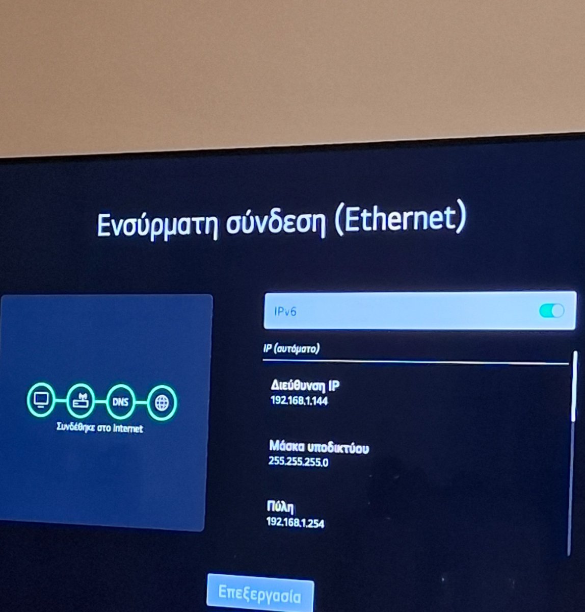

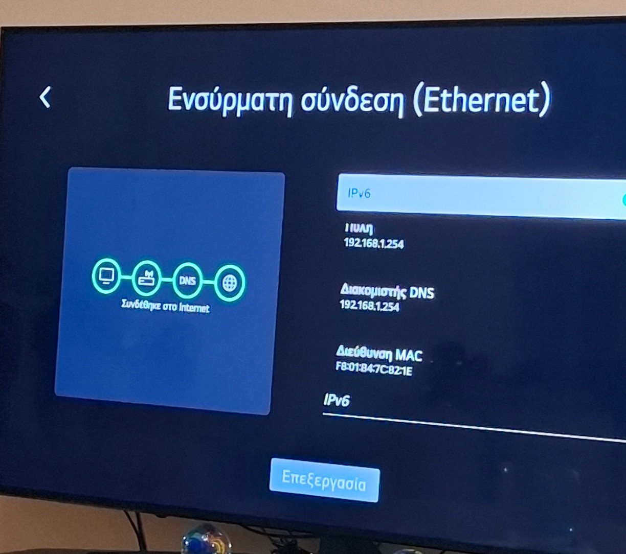

Γιάννης Platano Δημοσ. 9 Απριλίου Μέλος Δημοσ. 9 Απριλίου (επεξεργασμένο) Κάτι έκανα μάλλον και χάθηκε η ενσύρματη σύνδεση στο Internet παρόλο που λέει ότι υπάρχει σύνδεση δεν δουλεύει. Δεν ανοίγουν εφαρμογές όπως youtube κλπ Μάλλον κάτι παίζει με τις ρυθμίσεις της κάρτας δικτύου της τηλεόρασης. Αυτά έχει τώρα στις ρυθμίσεις Κάποια πρόταση για αλλαγή και σε τι; Επεξ/σία 9 Απριλίου από Γιάννης Platano
hawkpilot Δημοσ. 9 Απριλίου Δημοσ. 9 Απριλίου Εκτέλεσε σε κάποιο PC/laptop που είναι συνδεδεμένο στο ίδιο subnet (192.168.1.0/24) την εντολή ipconfig και επιβεβαίωσε ότι η πύλη (gateway) είναι ίδια με της τηλεόρασης (192.168.1.254). Επίσης, εκτέλεσε (πάλι από το PC/laptop) nslookup google.com 192.168.1.254 και επιβεβαίωσε ότι γίνεται επιτυχώς το DNS resolution. Απενεργοποίησε το IPv6 στην τηλεόραση.
Λύση micos000 Δημοσ. 10 Απριλίου Λύση Δημοσ. 10 Απριλίου Πύλη 192.168.1.254; Δες ποια ip έχει το ρούτερ σου γιατί συνήθως είναι 192.168.1.1
