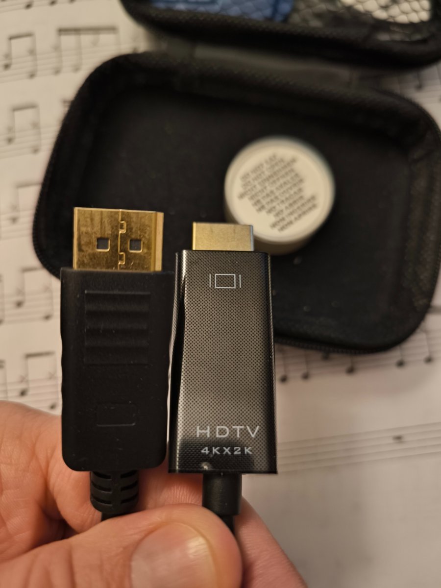

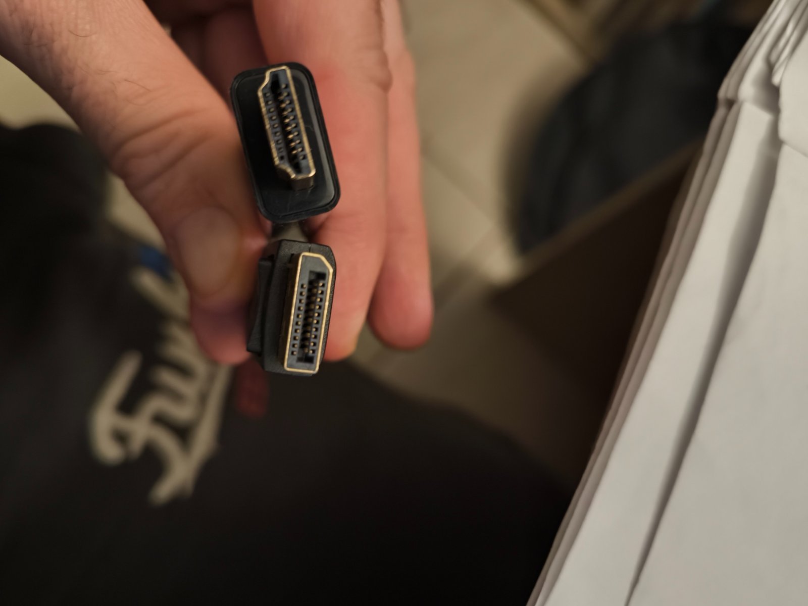

burnin Δημοσ. Τετάρτη στις 11:21 μμ Μέλος Δημοσ. Τετάρτη στις 11:21 μμ χμμμ δεν το ειχα σκεφτει αυτο. το μονιτορ εχει δοκιμαστει σε ενα αλλο λαπτοπ με καλωδιο hdmi σε hdmi (dell inspiron 15 5000 συνεδεσα) και δεν επαιξε. το λαπτοπ της γυναικαςτο συνεω με καλωδιο που ειναι hdmi στη μια ακρη και στην αλλη Display Port.Παλι δεν επαιξε. παραθετω καλωδιο. αν σιγουρα παιζει η αναλυση αυτη ,α δοκιμασω αλλο καλωδιο, μηπως εχει καποιος να μου προτεινει τι να αγορασω? ευχαριστω πολυ
TopCLR Δημοσ. Πέμπτη στις 12:16 πμ Δημοσ. Πέμπτη στις 12:16 πμ Στην τελευταία εικόνα φαίνεται πως το καλώδιο είναι για υψηλές αναλύσεις (HDTV 4KX2K). Μήπως για να δώσει εικόνα σε εξωτερική οθόνη θέλει να πατήσεις στο πληκτρολόγιο κάποιο συνδυασμό πλήκτρων (Fn + κάποιο ακόμα πλήκτρο); Κοίταξε τις ενδείξεις/εικονίδια (συνδυασμών πλήκτρων με το Fn) στο πληκτρολόγιο αν κάποια μοιάζει με οθόνη. Συνήθως είναι τα κουμπιά F1, F2, F3 κλπ. που έχουν και δεύτερη λειτουργία σε συνδυασμό με το πλήκτρο Fn. Επειδή αναφέρεις ότι δοκίμασες την οθόνη με άλλο λάπτοπ και δεν δούλεψε, μήπως υπάρχει πρόβλημα με την οθόνη σου; Το αν λειτουργεί η έξοδος από το λάπτοπ μπορείς να το δοκιμάσεις και με μια τηλεόραση (έχουν είσοδο HDMI). 1

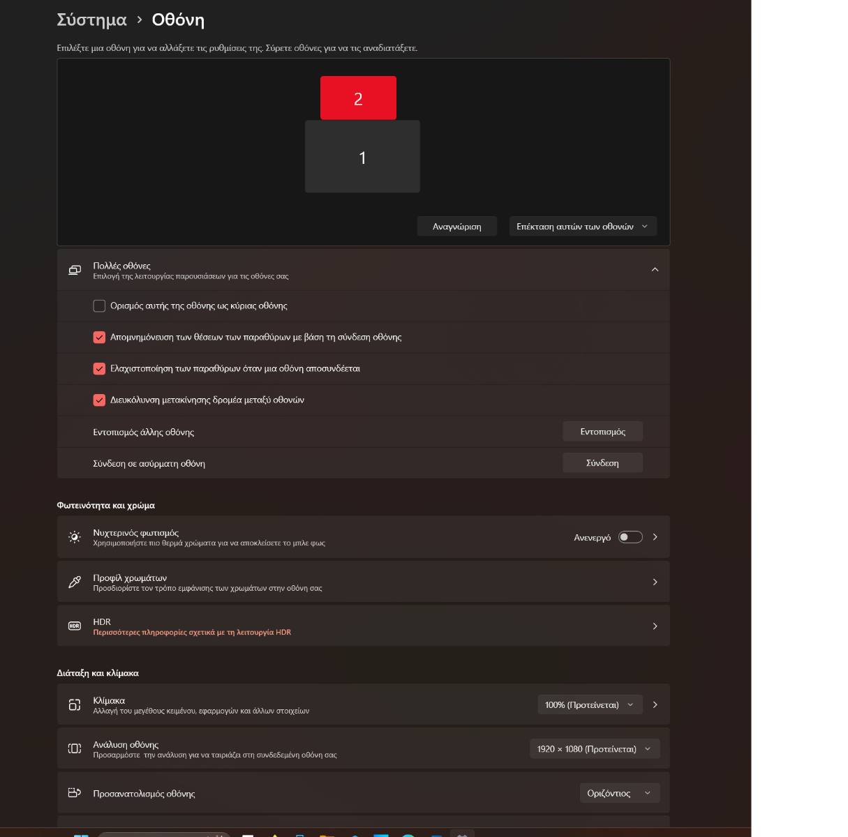

ice25 Δημοσ. πριν από 18 ώρες Δημοσ. πριν από 18 ώρες 14 ώρες πριν, kremenarasi είπε Σαν. Επέκταση θα σου βγάλει ίδια ανάλυση με την ανάλυση της οθόνης του λάπτοπ. Σε εξωτερική οθόνη αν η ανάλυση είναι μεγαλύτερη της οθόνης του λάπτοπ πρέπει αναγκαστικά να δώσεις σήμα μόνο στην εξωτερική οθόνη για να έχεις την καλύτερη δυνατή ανάλυση. Αν το λάπτοπ είναι 1366Χ768Ρ και στην επέκταση τόσο θα βγάζει. Αν όμως δώσεις εικόνα μόνο στην δεύτερη οθόνη τότε Θα πάρεις καλύτερη ανάλυση. Φυσικά αυτό είναι δυνατόν μόνο αν η εξωτερική οθόνη έχει μεγαλύτερη ανάλυση από το λάπτοπ Κάνεις λάθος Δες λίγο τα συνημμένα που εχω. Αν βάλω και τρίτη οθόνη ακόμα και ασύρματη και αυτή ρυθμίζεται ξεχωριστά
