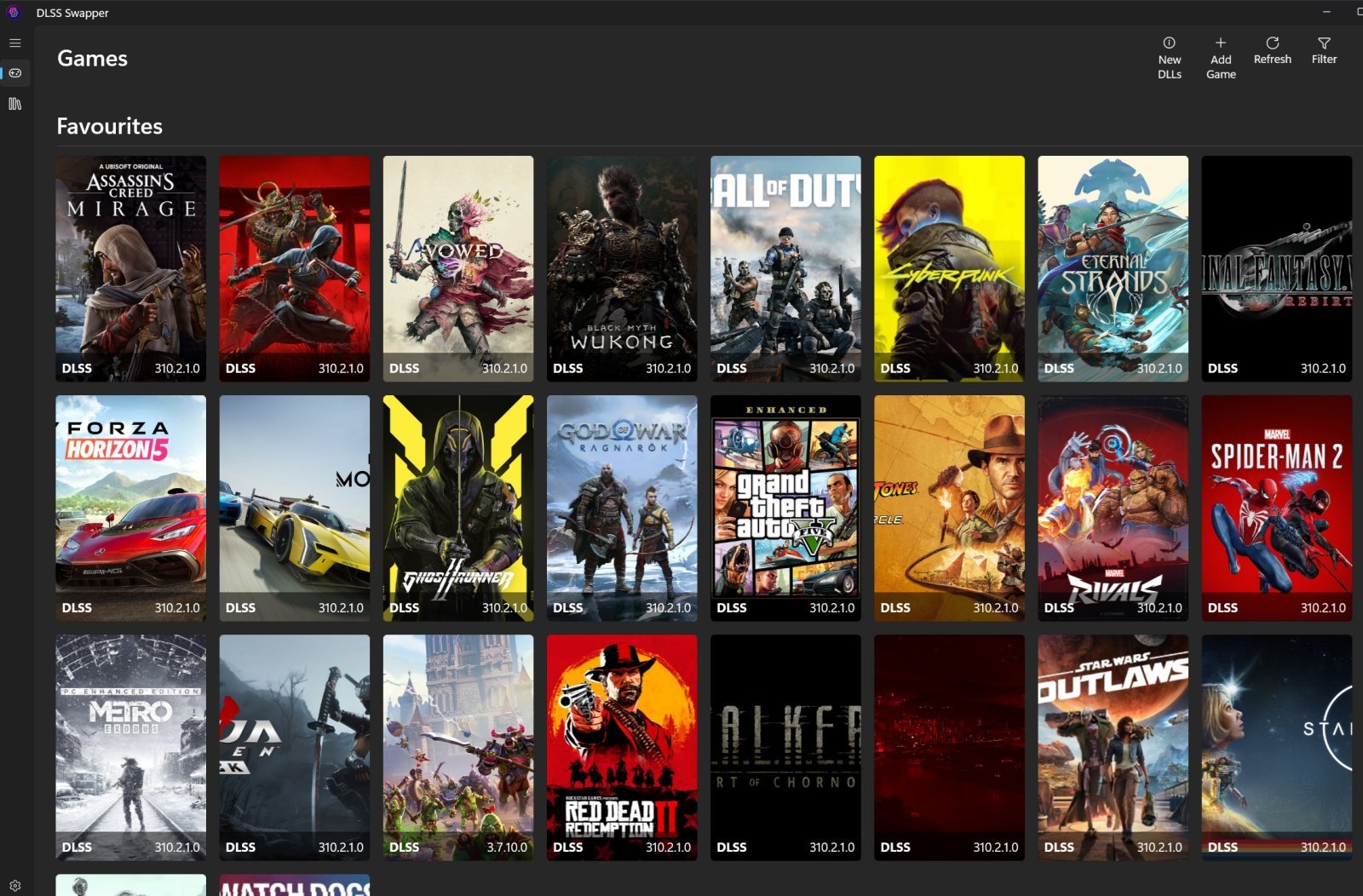

nazarene Δημοσ. 28 Μαρτίου Δημοσ. 28 Μαρτίου Αν εχει κάποιος κατανοήσει πως στα κομμάτια τρέχουμε DLSS4 σε unsupported παιχνίδια και μπορεί να το εξηγήσει θα ηταν ευχάριστο, έχω δει διάφορα βίντεο γενικά είναι ένας αχταρμάς, κατέβασα αυτό https://www.techspot.com/downloads/7718-dlss-swapper.html, το εγκατέστησα, εντόπισε διάφορα games και άλλαξε τα DLSS files στην νεότερη έκδοση, δεν έγινε απολύτως τίποτα, κάποιοι γράφουν για άλλο ένα πρόγραμμα που χρειάζεται το nvidia inspector, ψάχνω και βρίσκομαι εδώ https://github.com/xHybred/NvidiaProfileInspectorRevamped ούτε βγάζω άκρη ούτε βλέπω εφαρμογή να κατεβάσω, και βλέπω και άλλες οδηγίες οτι χρειάζεσαι το xml file, ok ας το πάρω αλλιώς δεν έχω ιδέα τι είναι xml file, τι να κατεβάσω απο πού και κυριότερα που εγκαθίστανται όλα αυτα?

nazarene Δημοσ. 28 Μαρτίου Μέλος Δημοσ. 28 Μαρτίου (επεξεργασμένο) 4 ώρες πριν, Aris_ είπε μην περιμενεις κατι που μπορεις να δεις χωρις να συγκρινεις frames πριν και μετα αυτο που λενε ειναι πιο πολλα fps και οικονομια στην vram Δεν ειναι το θεμα οι επιδοσεις ειναι οτι σιγουρα δεν το εχω εγκαταστησει σωστα λειπουν πραγματα οποως ενα προγραμμα οπου ονομαζεται inspector και ενα αρχειο ,xml dlss οπου καπου καπως πρεπει να ενσωματωθουν, δεν βρισκω ομως μια κατανοητη απο εμενα περιγραφη της διαδικασιας Επεξ/σία 28 Μαρτίου από nazarene

nazarene Δημοσ. 31 Μαρτίου Μέλος Δημοσ. 31 Μαρτίου 1 ώρα πριν, spi79 είπε Καλησπέρα!!Τι απορία έχεις,να δω πως μπορώ να βοηθήσω? Να εισαι καλα για την βοηθεια, για καποιο λογο δεν εκκινουσε ποτε το dlss 4 με κανενα απο τα βιντεο οπου ειδα, εκανα τελικα καθαρη εγκατασταση και με το inspector τελευταια εκδοση οπου βρηκα τελικα να το κατεβασω απο ενα λινκ σε καποιο βιντεο ολα οκ τωρα 1

Alex21121988 Δημοσ. 9 Απριλίου Δημοσ. 9 Απριλίου 6 hours ago, spi79 said: Δεν έχω το παιχνίδι να το δοκιμάσω,αλλά για ρίξε μια ματιά εδώ Tελικά μου το είχε περάσει ήδη το dlss 4 Preset K στο Space Marine 2, το ίδιο το nvidia app, απλώς δεν είχα ανοίξει indicator να το παρατηρήσω. Άλλωστε είναι τόσο smooth και clear το συγκεκρμένο που ακόμα και με τον transformer δεν διέκρινα διαφορά. Είχα κάνει force το DLAA από το app οπότε είχε περάσει και το latest DLSS. Aπλώς με μπέρδευε το swapper γιατί το βγάζει προφανώς ακόμα με το DLSS 3.7. Τo swapper αλλάζει τα .dlls' οπότε σε κάποια games με anti-cheat δεν τα πάει καθόλου καλά. Force από το app άρα driver level σε αυτές τις περιπτώσεις. Τεστάρω τόσα games που έχω χάσει λίγο την μπάλα tbh. 1
