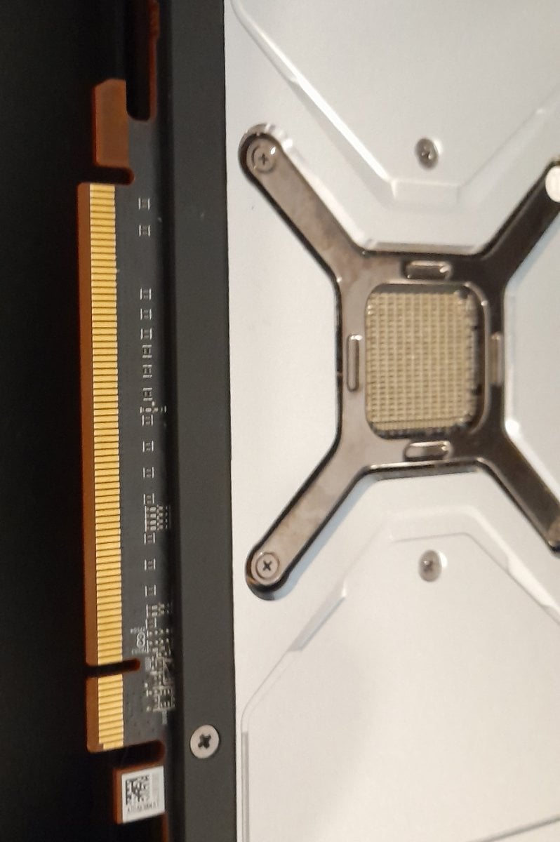

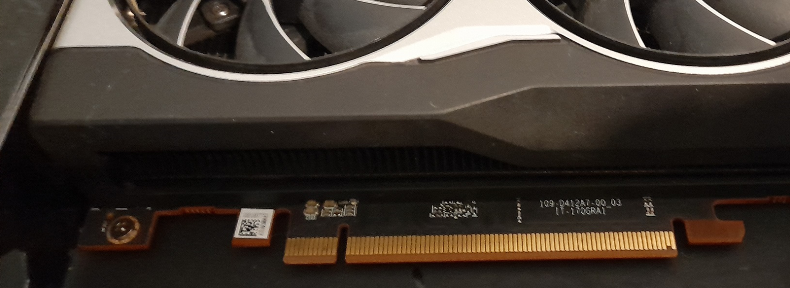

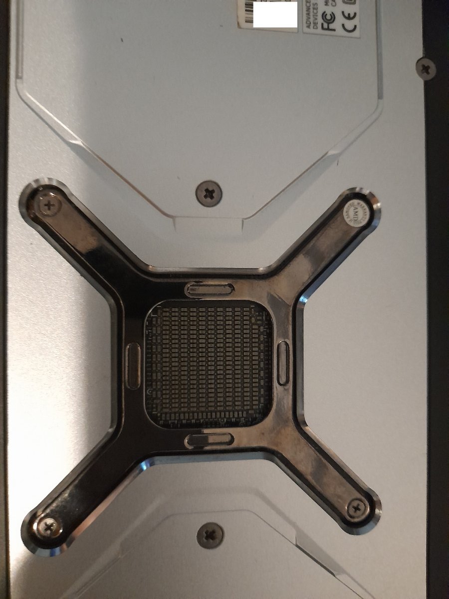

The__Blade Δημοσ. 27 Μαρτίου Δημοσ. 27 Μαρτίου (επεξεργασμένο) Φίλος έστειλε τα πράγματά του με μεταφορική από άλλη πόλη. Όταν έφτασε το PC η κάρτα γραφικών είχε βγει πάνω από την μητρική και η μητρική ε΄ίχε ζημιά -δεν bootare Δοκιμάσαμε την κάρτα σε 2 δικά μου pc και η κάρτα ενώ ανάβει το logo και γυρίζουν τα fans δεν δίνει σήμα στην οθόνη. Δεν έχει ανοιχτεί και σκεφτόμαστε να το αποφύγουμε εκτός και αν πάμε για κανένα reflow. Μπορεί να έχει χαλαρώσει κάποια κόλληση και να φτιάξει με reflow έχει τύχει κάτι ανάλογο σε κανέναν; Εξωτερικά δεν φαίνεται καμία ζημιά ούτε στο pci-e ούτε στην πλάτη (έχει backplate) Η μεταφορική είναι δεν ξέρω δεν είδα δεν το είχες πακετάρει καλά, οπότε από εκεί άκρη δεν βγαίνει. Επεξ/σία 27 Μαρτίου από The__Blade 1
kostas_anes Δημοσ. 28 Μαρτίου Δημοσ. 28 Μαρτίου 3 ώρες πριν, The__Blade είπε Δεν έχει ανοιχτεί και σκεφτόμαστε να το αποφύγουμε εκτός και αν πάμε για κανένα reflow. Δεν το γλυτωνεις το ανοιγμα οτι και να γινει. 3 ώρες πριν, The__Blade είπε Μπορεί να έχει χαλαρώσει κάποια κόλληση και να φτιάξει με reflow έχει τύχει κάτι ανάλογο σε κανέναν; Μπορει να εχει ραγισει ο πυρηνας ή να εχει σπασει οντως καποια κολληση ή κάποιο υλικό. Με reflow πιθανοτατα δεν θα φτιαξει. 3 ώρες πριν, The__Blade είπε Η μεταφορική είναι δεν ξέρω δεν είδα δεν το είχες πακετάρει καλά, οπότε από εκεί άκρη δεν βγαίνει. Και καλά σας είπανε. Δική σου ευθύνη είναι να βεβαιωθείς ότι δεν θα κουνηθεί κάτι. Είναι επίσης ευρέως γνωστό το ότι το PC το στέλνουμε με κάρτα και ψύκτρα να μην είναι κουμπωμένα, γιατί δημιουργούνται τέτοιες ζημιές. 3

nazarene Δημοσ. 28 Μαρτίου Δημοσ. 28 Μαρτίου 14 ώρες πριν, The__Blade είπε Δεν έχει ανοιχτεί και σκεφτόμαστε να το αποφύγουμε εκτός και αν πάμε για κανένα reflow. Δεν πηγαίνεις στο reflow με την υπόθεση ότι μπορεί να έχει γίνει cracked κάποιο solderball, IΣΩΣ αλλά δεν ξεκινάς με αυτό, πηγαίνετε την κάρτα σε κάποιο εργαστήριο να μπει κάτω από μικροσκόπιο να δείτε αν είναι cracked το pcb στο pcix male slot, και με ένα πολύμετρο αν έχει κάποιο βραχυκύκλωμα στο pcix f connector και στο slot, εάν είναι όλα οκ και επειδή έχεις το αυτοκόλλητο στην βίδα, καθάρισε την και RMA αναφέροντας ότι απλά σταμάτησε να δουλεύει... 1
The__Blade Δημοσ. 28 Μαρτίου Μέλος Δημοσ. 28 Μαρτίου έχετε δίκιο ότι έπρεπε να ξεμοντάρει πρώτα, αλλά και αυτοί πρέπει να έπαιζαν μπάλα με τα κουτιά ρε γμτ. Θα το πάω σε κάποιο εργαστήρι να δουν το pcb από πίσω αν φαίνεται κάποιο θέμα. Θα βγάλουμε μόνο το backplate οπότε δεν πειράζουμε αυτοκόλητα
EddieObscurant Δημοσ. 28 Μαρτίου Δημοσ. 28 Μαρτίου Κατα πάσα πιθανότητα ένα από τα πυκνωτάκια (smd) από μπροστά ή πίσω έχει ξεκολλήσει. Μου είχε τύχει σε κάρτα που την δοκίμαζα συνέχεια σε διαφορετικά συστήματα. Δες προσεκτικά αν φαίνεται κάποιο ότι έχει αφαιρεθεί. Δεν σημαίνει ότι κάθε κενή θέση για smd θα έπρεπε να έχει κάποιον πυκνωτή πάνω. Ψάξε μόνο αν φαίνεται κάποια σπασμένη. Επειδή είναι πολύ μικρά ακόμα και με κολλητήρι είναι αρκετά δύσκολο αν ο άλλος δεν έχει εμπειρία και μεγεθυντικό φακό. 1
