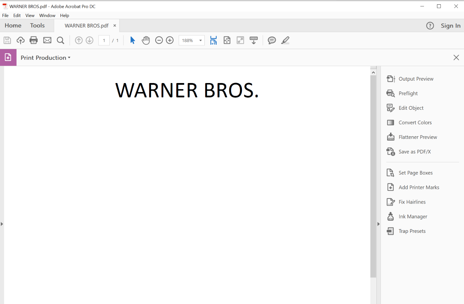

Composer Δημοσ. 26 Μαρτίου Δημοσ. 26 Μαρτίου Καλησπέρα. Έχω ένα πρόβλημα και δε μπορώ να βρω τη λύση με τίποτε, όσο κι αν ψάχνω. Ας πούμε ότι έχω ένα αρχείο pdf το οποίο επισυνάπτω εδώ, με διαστάσεις μικρότερες από ένα Α4 χαρτί. Θέλω λοιπόν αυτό να το εκτυπώσω σε Α4, αλλά θέλω να μου εκτυπώσει και το πλαίσιό του, ώστε να μπορώ να το κόψω. Πάω στο Adobe Acrobat, print, και βάζω actual size (ώστε να μου εκτυπώσει το πραγματικό μέγεθος που έχω φτιάξει). Αλλά δε μου εμφανίζει τα borders, το πλαίσιο. Τί κάνω για να το εμφανίσει, ξέρει κανείς; WARNER BROS.pdf
micos000 Δημοσ. 27 Μαρτίου Δημοσ. 27 Μαρτίου (επεξεργασμένο) Αυτά λέγονται cut ή crop marks. Στο acrobat πας tools και use print production και τα έχει κάπου εκεί αλλά θέλει την pro έκδοση. Επεξ/σία 27 Μαρτίου από micos000 1

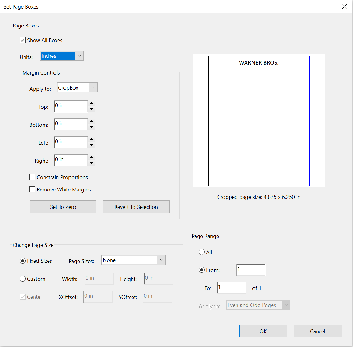

Composer Δημοσ. 27 Μαρτίου Μέλος Δημοσ. 27 Μαρτίου 5 λεπτά πριν, micos000 είπε Αυτά λέγονται cut ή crop marks. Στο acrobat πας tools και use print production και τα έχει κάπου εκεί αλλά θέλει την pro έκδοση. Το pro έχω. Πήγα, αλλά και πάλι δεν το βρίσκω. Πάω στο set page boxes, μου δείχνει ένα πλαίσιο των διαστάσεων που έχω, αλλά μετά στο print δε μου το ξαναδείχνει σε preview. Θέλω όπως το δείχνει εδώ να μου το δείξει και στο preview του print, για να το κόψω.
Composer Δημοσ. 27 Μαρτίου Μέλος Δημοσ. 27 Μαρτίου 4 λεπτά πριν, micos000 είπε Πάτα στο Add printer marks To πάτησα και αυτό. Τσεκάρω όλα τα marks, δε μου δείχνει τίποτα.
micos000 Δημοσ. 27 Μαρτίου Δημοσ. 27 Μαρτίου Το άλλαξες το μέγεθος θα να είναι μικρότερο της Α4; Δεν μπορώ να βοηθήσω παραπάνω γιατί δεν έχει το adobe pro. Αν ξέρει κάποιος άλλος περισσότερα ας απαντήσει.
accipio Δημοσ. 27 Μαρτίου Δημοσ. 27 Μαρτίου Η επιλογή για εμφάνιση του πλαισίου σελίδας υπάρχει στην εκτύπωση πολλαπλών σελίδων σε ένα φύλλο αλλά όχι στην εκτύπωση μονής σελίδας (Acrobat XI). Θα πρέπει λοιπόν να γίνει χειροκίνητα. Φτιάξε ένα ορθογώνιο πλαίσιο (Comment → Drawing Markups → Rectangular) ώστε να εκτείνεται μέχρι τα άκρα της σελίδας, και στην εκτύπωση στο Comments & Forms επίλεξε το Document and Markups. Με δεξί κλικ στο ορθογώνιο μπορείς να ορίσεις τις ιδιότητές του (χρώμα, πάχος, γέμισμα, διαφάνεια). 1
Composer Δημοσ. 27 Μαρτίου Μέλος Δημοσ. 27 Μαρτίου 8 ώρες πριν, accipio είπε Η επιλογή για εμφάνιση του πλαισίου σελίδας υπάρχει στην εκτύπωση πολλαπλών σελίδων σε ένα φύλλο αλλά όχι στην εκτύπωση μονής σελίδας (Acrobat XI). Θα πρέπει λοιπόν να γίνει χειροκίνητα. Φτιάξε ένα ορθογώνιο πλαίσιο (Comment → Drawing Markups → Rectangular) ώστε να εκτείνεται μέχρι τα άκρα της σελίδας, και στην εκτύπωση στο Comments & Forms επίλεξε το Document and Markups. Με δεξί κλικ στο ορθογώνιο μπορείς να ορίσεις τις ιδιότητές του (χρώμα, πάχος, γέμισμα, διαφάνεια). Σε ευχαριστώ πολύ! Έτσι γίνεται! Δεν ήξερα όμως ότι θα θέλει αυτή τη διαδικασία! Νόμιζα θα γίνεται μόνο του αυτόματα κάπως..
