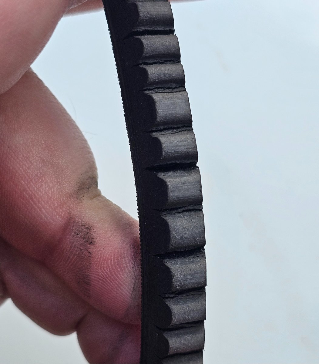

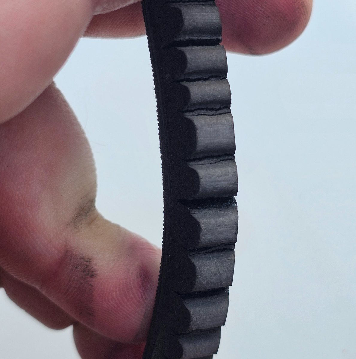

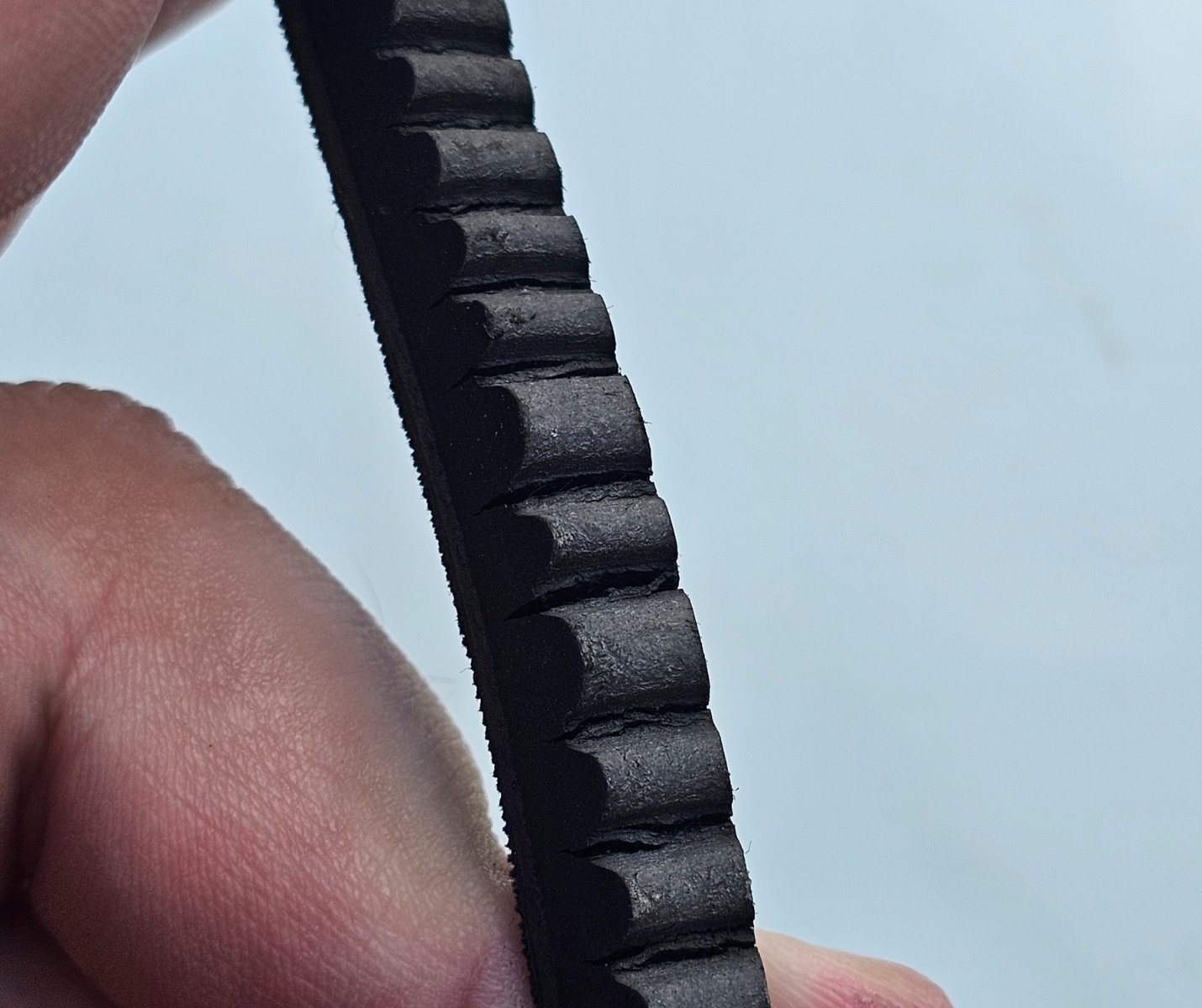

Ξέχασα να δώσω update. Σε αυτήν την κατάσταση ήταν, και από ότι μου είπε, μαλλον όντως δεν είχε αλλαχτεί τόσα χρόνια. Επίσης, την ημέρα που το πήγα εγώ είχα θέμα να βάλω μπρος, αλλά πήρε τελικά, ενώ αυτός δεν κατάφερε να το βάλει.
Αυτά άλλαξε, +η βενζίνη χανόταν από 2 σωληνάκια που βρίσκονται κάπου στην μέση πάνω από την μηχανή. Αυτά εν τω μεταξύ τα είχα ξανά αλλάξει πριν 4 χρόνια.

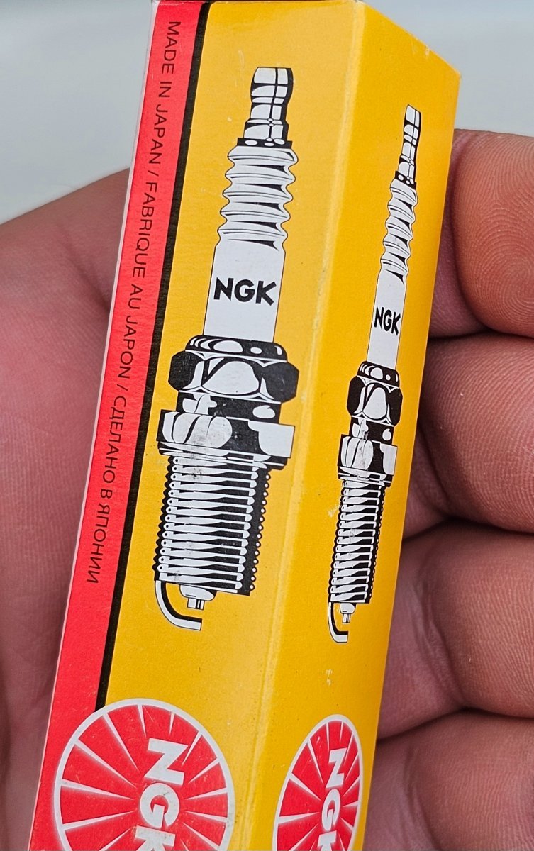

Αυτά στην φώτο τι είναι? Τα κίτρινα κουτάκια ήταν αρκετά. Θετικό που μου άφησε τα ανταλλακτικά σε ένα κουτί για να δω τι άλλαξε.

Στα κίτρινα κουτάκια λέγονται μπουζί.Αν έχανες βενζίνη και  τα   μπουζί δεν είχαν αλλαχθεί  ποτέ πάλι καλά που τσούλαγε το αμάξι.
Οχι, ήταν αλλαγμένα. Τα είδα στο βιβλίο. Βενζίνη έχανα από εκείνα τα σωληνάκια. Αν τπτ, ίσως βγάλω φώτο μετά. Λογικά είναι η τροφοδοσία προς την μηχανή.
