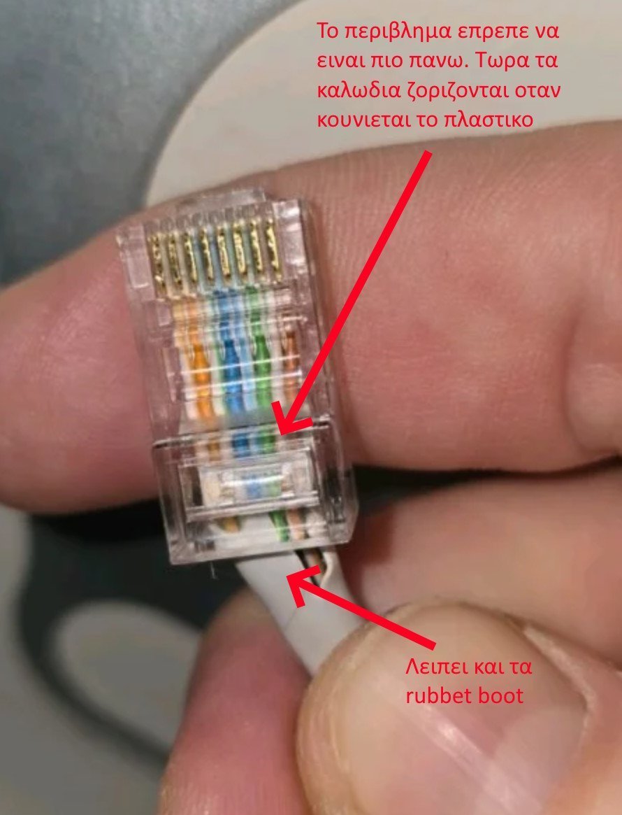

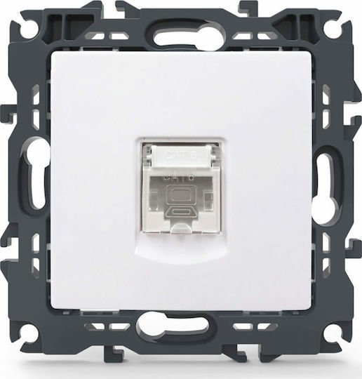

thn Δημοσ. 27 Μαρτίου Δημοσ. 27 Μαρτίου Δεν βγαίνει άκρη με τέτοιες φωτογραφίες μαν. Ακόμα και σωστή σειρά να έχουν μπορεί να μην πατάνε μέσα στο μαχαίρι. Φώναξε τεχνικό να στα φτιάξει και άσε τα παιχνίδια Και μην τερματίσεις την σκληρή καλωδίωση σε Φις. Κανονικά από την μια θα τερματίσει σε πρίζα utp και από την άλλη σε patch panel. Αν δεν έχεις ελεύθερες θέσεις τερμάτισε σε πρίζες τοίχου στον αέρα. Πάρε mosaic Legrand πριζακια

jkoukos Δημοσ. 27 Μαρτίου Δημοσ. 27 Μαρτίου 12 ώρες πριν, captainrodos5 είπε Σας φαίνονται σωστά; O τερματισμός είναι σωστός σύμφωνα με το 586Β. Ωστόσο μπορεί να μην πατά καλά κάποιος ακροδέκτης ή να υπάρχει κόψιμο ενδιάμεσα. Στην μία άκρη είναι το patch panel. Στην άλλη άκρη δεν τερματίζει σε πρίζα, αλλά κατευθείαν σε βύσμα; Είναι ψηλά σε τοίχο ή ταβάνι για Access Point; 1
captainrodos5 Δημοσ. 27 Μαρτίου Μέλος Δημοσ. 27 Μαρτίου 1 ώρα πριν, jkoukos είπε O τερματισμός είναι σωστός σύμφωνα με το 586Β. Ωστόσο μπορεί να μην πατά καλά κάποιος ακροδέκτης ή να υπάρχει κόψιμο ενδιάμεσα. Στην μία άκρη είναι το patch panel. Στην άλλη άκρη δεν τερματίζει σε πρίζα, αλλά κατευθείαν σε βύσμα; Είναι ψηλά σε τοίχο ή ταβάνι για Access Point; Τερματίζει στο Βισμα ethernet που έστειλα που εκεί κουμπώνει η κεραία για το ασύρματο ίντερνετ στον πάνω όροφο.

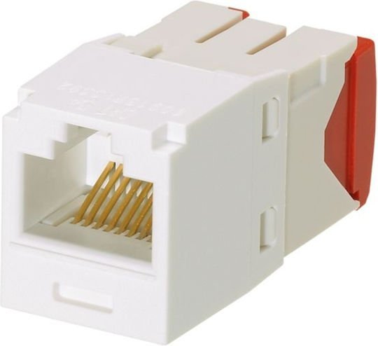

KostisKazan Δημοσ. 27 Μαρτίου Δημοσ. 27 Μαρτίου (επεξεργασμένο) Στις 26/3/2025 στις 11:46 ΠΜ, uniquegr είπε Το PoE χρησιμοποιεί ένα ζεύγος απο τα τέσσερα του utp για μεταφορά ρεύματος και τροφοδοσία της συσκευής που τροφοδοτεί. Αυτό σημαίνει ότι εκ των πραγμάτων, η σύνδεση με αυτή τη συσκευή θα είναι κατά το μέγιστο fast (100) και όχι Gbit Αρχικα να επιβεβαιωσω και εγω οτι αυτο ΔΕΝ ισχυει. Το POE χρησιμοποιει τα υπάρχοντα καλωδια και παιζει μια χαρα Gbit αν οι συσκευες το υποστηριζουν. Εμενα τα access points μου ειναι ακριβως αυτο (POE/Gbit) και εχω και ενα teltonika router που παιζει ετσι. Για το θεμα του @captainrodos5 τωρα. Θα βρεις ενα τεχνικο που ειναι για δικτυα. ΟΧΙ απλό ηλεκτρολογο. Θα ερθει στο χωρο σου και εκει που εχεις τωρα patch panel θα σου βαλει keystones. (Δες εικονα) Θα παει εκει που εχεις την "κεραια wifi" και θα σου βαλει κανονική μπριζα δικτυου Και μετα εσυ θα ξανασυνδεσεις τα παντα. Δηλαδη καλωδια ethernet αναμεσα στο switch και στα keystones. Και καλωδιο ethernet απο τις συσκευες σου στην πριζα. Τα καλωδια που εχεις στον τοιχο δηλαδη ΔΕΝ θα εχουν βυσμα/αρσενικο πουθενα. Στην μια τους μερια θα ειναι keystone και στην αλλη πριζα τοιχου. Οι φωτογραφιες που δειχνω ειναι ενδεικτικες. Γενικα παντως το καλωδιο που δειχνεις δεν ειναι οτι καλυτερο. Επεξ/σία 27 Μαρτίου από KostisKazan 1

poulinos Δημοσ. 27 Μαρτίου Δημοσ. 27 Μαρτίου (επεξεργασμένο) 1 hour ago, captainrodos5 said: Άλλαξα το Βισμα rg45 στον πάνω όροφο, και ξανά πάτησα τα καλώδια μέσα στο patch με το εργαλειακι του, κανένα αποτέλεσμα, όποτε δεν γλυτώνω τον τεχνικό. Πάλι η κεραία η πάνω πιάνει 100 η κάτω 200 ενώ είναι ακριβώς ίδιες... θα βαζα panduit patch panel με panduit couplers και οχι punch down tool που εχεις ακομα σου δειχνει οτι δεν παταει το ενα pin? απο την αλλη πλευρα ειναι rj45 ή πριζα? Επεξ/σία 27 Μαρτίου από poulinos 1
