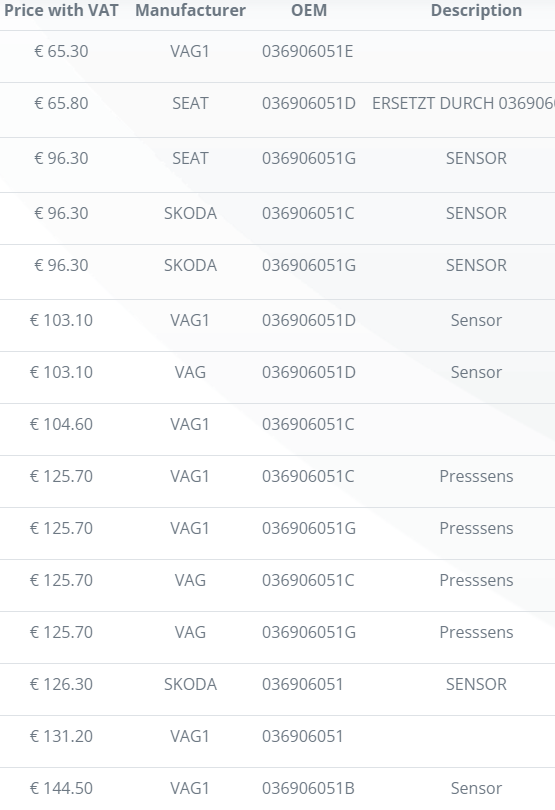

21 λεπτά πριν, Ukforthemoment είπε
https://www.giavridis.gr/eshop/036906051-detail ένα απο τα πολλά sites που τον πουλάνε.  €22
Τι λές τώρα;;;;110 ευρω πιο  φθηνα  απο  την αντιπροσωπια
Επεξ/σία από Fuel7
9 ώρες πριν, Ukforthemoment είπε
οι τιμες του ΓΝΗΣΙΟΥ ΕΙΝΑΙ ΑΥΤΕΣ αρα δεν του ειπε ψεματα η ψευτομαρ
αυτος που μας δειχνεις ειναι MEYLEimage.png.bb8fff51e2affd5fcaadaa9cc4b35fe9.png
και δυστυχως οχι η MEYLE απο το παλια...

4 λεπτά πριν, 11osmikrosmhtsos είπε
Δεν έγραψα κάπου ότι είναι ο εργοστασιακός.Αλλά για 22€ μπορεί άνετα να τον δοκιμάσει,ασε που η VAG δεν νομίζω να φτιάχνει η ίδια τους αισθητήρες.
