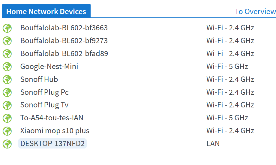

elpenor Δημοσ. Σάββατο στις 11:53 μμ Δημοσ. Σάββατο στις 11:53 μμ 26 minutes ago, IAN210 said: Μετέφερα το ρούτερ σε ένα εντελώς διαφορετικό δωμάτιο, περίπου 20 μέτρα μακριά από την αρχική του θέση, και το τοποθέτησα στο πάτωμα, καθώς δεν υπάρχει έπιπλο για στήριξη. Μέχρι στιγμής φαίνεται να λειτουργεί καλά, χωρίς να έχει παρουσιάσει κάποια αποσύνδεση. Βέβαια, δεν έχω συνδέσει ακόμα τις κάμερες, καθώς τις αποσύνδεσα, αλλά ελπίζω να λειτουργούν σωστά από εδώ και πέρα.τωρα απλα το παρακολουθω Ωραία, πολύ καλά νέα! Το A54 δοκίμασε να βάλεις στα 5Ghz.
IAN210 Δημοσ. Σάββατο στις 11:57 μμ Μέλος Δημοσ. Σάββατο στις 11:57 μμ 2 λεπτά πριν, elpenor είπε Ωραία, πολύ καλά νέα! Το A54 δοκίμασε να βάλεις στα 5Ghz. Ναι, αλλά κάποιες φορές το κινητό δεν βλέπει το δίκτυο 5GHz οπως και το nest mini , παρότι έχω δημιουργήσει δύο διαφορετικά δίκτυα με ξεχωριστά ονόματα.

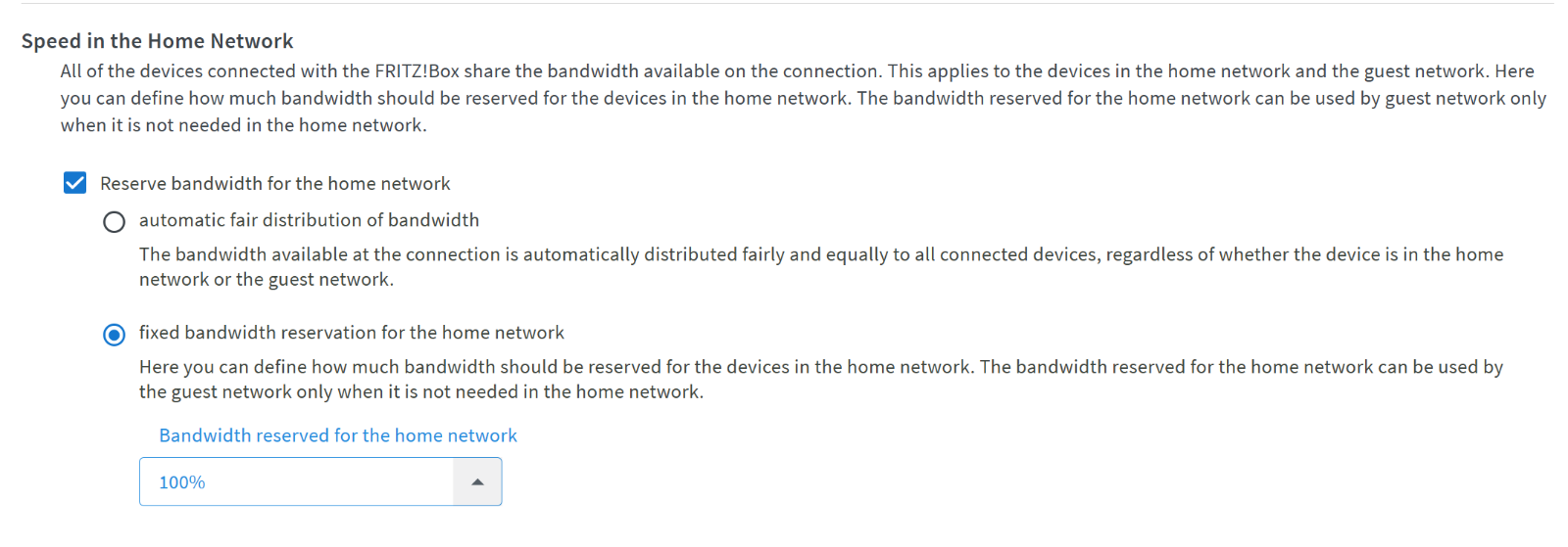

IAN210 Δημοσ. Δευτέρα στις 02:13 πμ Μέλος Δημοσ. Δευτέρα στις 02:13 πμ 2 λεπτά πριν, poulinos είπε το αφηνεις εκει που ειναι καρφωτα. για αυτο σου δινει την δυνατοτητα να παιξεις με καρφωτο καναλι. αλλιως οπως ειπαμε ΑΝ σου δινει την επιλογη να ρυθμισεις channel width(bandwidth) τοτε το μειωνεις στο μικροτερο που εχει πχ 20 ωστε να παιζεις πιο σταθερα. εχω αυτο που παει ανα 10% (δεν ξερω αν ειναι αυτο που ψαχνουμε) ξεκιναει απο 10 εως 100 ποσο να το βαλω ? η αποσταση ειναι πολυ μικρη , ας πουμε η σκουπα ειναι ποιο μακρια απο ολες καπου στα 20 μετρα απο το ρουτερ
poulinos Δημοσ. Δευτέρα στις 02:17 πμ Δημοσ. Δευτέρα στις 02:17 πμ (επεξεργασμένο) 3 minutes ago, IAN210 said: εχω αυτο που παει ανα 10% (δεν ξερω αν ειναι αυτο που ψαχνουμε) ξεκιναει απο 10 εως 100 ποσο να το βαλω ? η αποσταση ειναι πολυ μικρη , ας πουμε η σκουπα ειναι ποιο μακρια απο ολες καπου στα 20 μετρα απο το ρουτερ δεν μας ενδιαφερει αυτο.ειναι ασχετο με το προβλημα σου. εχω ενα fritz μπορω να το βαλω να δω αν εχει τετοια επιλογη αν και σε κατι forum αναφερουν οτι δυστυχως δεν υπαρχει.αν σε αφηνει να το ορισεις ως wifi 4 αντι για wifi 5 ή wifi 6 μπορεις να το δοκιμασεις και αυτο. Επεξ/σία Δευτέρα στις 02:17 πμ από poulinos
IAN210 Δημοσ. Δευτέρα στις 02:25 πμ Μέλος Δημοσ. Δευτέρα στις 02:25 πμ 1 λεπτό πριν, poulinos είπε δεν μας ενδιαφερει αυτο.ειναι ασχετο με το προβλημα σου. εχω ενα fritz μπορω να το βαλω να δω αν εχει τετοια επιλογη αν και σε κατι forum αναφερουν οτι δυστυχως δεν υπαρχει.αν σε αφηνει να το ορισεις ως wifi 4 αντι για wifi 5 ή wifi 6 μπορεις να το δοκιμασεις και αυτο. Στο WiFi 2,4GHz μου έχει επιλογή για 4 ή 6 και το έχω στο 6 γιατί μου φαίνεται ότι δουλεύει καλύτερα από το 4, αλλά μόνο αυτό με αφήνει να αλλάξω. Ας πούμε το bandwidth, μόνο αυτή την καρτέλα βρήκα που έστειλα πιο πάνω. Όπως, ούτε να αλλάξω το b/g/n με αφηνει,δεν ξέρω γιατί είναι τόσο περιορισμένο το Fritz (εκτός αν κάνω κάτι εγώ λάθος)
poulinos Δημοσ. Δευτέρα στις 02:27 πμ Δημοσ. Δευτέρα στις 02:27 πμ Just now, IAN210 said: Στο WiFi 2,4GHz μου έχει επιλογή για 4 ή 6 και το έχω στο 6 γιατί μου φαίνεται ότι δουλεύει καλύτερα από το 4, αλλά μόνο αυτό με αφήνει να αλλάξω. Ας πούμε το bandwidth, μόνο αυτή την καρτέλα βρήκα που έστειλα πιο πάνω. Όπως, ούτε να αλλάξω το b/g/n με αφηνει,δεν ξέρω γιατί είναι τόσο περιορισμένο το Fritz (εκτός αν κάνω κάτι εγώ λάθος) οχι δεν κανεις λαθος.δυστυχως το κακο με τα fritz ειναι οτι εχουν κοψει πολλες επιλογες για να ειναι easy. δοκιμασε παντως και wifi 4 αλλη μια φορα να δεις πως θα παιξει.παντως δεν εχεις κανενα θεμα να εχεις καρφωτα το καναλι πχ στο 9 ή στο 3 ή δεν ξερω που.
