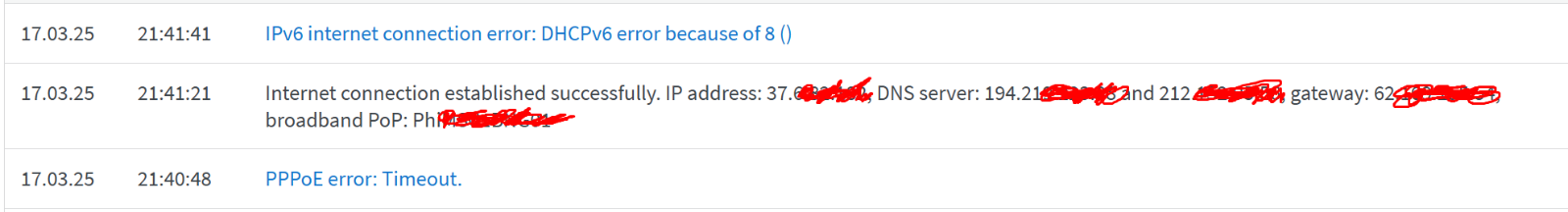

μου πεταει και κατι error που δεν εχω ιδεα τι ειναι αυτα
Μα πριν μας έγραψες ότι με το ethernet καλώδιο δεν έχεις ποτέ αποσύνδεση. Αυτό που δείχνεις το PPPoE Timeout δείχνει ότι υπάρχει πρόβλημα με τον ISP σου που επηρεάζει όλους τους clients. Λογικά κάποιο από τα πολύ συνηθισμένα προβλήματα με τα καλώδια της οπτικής.
Υπάρχουν άλλα members που μπορούν να σου πουν περισσότερες λεπτομέρειες, εγώ νόμιζα ότι τα FΤTH είναι PON και έχουν IPoE. Αυτό που ξέρω από τις DSL είναι ότι το PPPoE είναι στο δεύτερο στάδιο (Data Link) αφού πρώτα έχει γίνει η σύνδεση στο Physical Layer. Με το PPPoE γίνεται η σύνδεση με τον server του ISP (με το Point-to-Point Protocol) και παίρνεις public IP.

Τα μισά δεν τα καταλαβαίνω, δυστυχώς, αυτά τα PPPoE, IPoE κτλ. Όντως, με Ethernet δεν έχω πρόβλημα, όπως επίσης, όπως ανέφερα και πριν, είμαι με FTTH, όπου έβαλα ένα ONT για να το μετατρέψω σε Ethernet καλώδιο, γιατί το Fritz δεν έχει optical module. Απλώς πίστευα ότι αυτό θα βοηθούσε κάπου, μιας και δεν έχω ιδέα με τι έχει να κάνει.
Με απλά λόγια εγώ αυτό που καταλαβαίνω όταν βλέπω ένα router να γράφει στο log PPPoE timeout είναι ότι εκείνη τη στιγμή το router δεν έχει internet. Άρα ούτε ο υπολογιστής με το ethernet ούτε τίποτα άλλο που συνδέεται πάνω του δεν έχει internet.

Το log σου λέει ξεκάθαρα ότι το router δεν είχε internet (άρα και το PC σου το ίδιο) για 33 δευτερόλεπτα στις 21:40 και το πιο πιθανό είναι ότι απλά δεν το κατάλαβες. Αν είναι κάτι που συμβαίνει σπάνια δεν έχει σημασία αλλά θα πρέπει να δεις στο σύνολο του log μήπως συμβαίνει συστηματικά.
μπορεις αν θες να κλεισεις το Ipv6 ειτε σε wan επιπεδο ειτε σε lan για να δεις αν θα αλλαξει κατι. και μπορεις να σβησεις και τιποτα περιττα connections μην τρωει κανα σκαλωμα
an χανεi το internet δεν θα παιζε με καλωδιο ομως ουτε στα 5ghz.μπορει επισης να βαλει να τρεχει μονιμα ενα Ping σε ενα Dns και να δει αν θα αλλαξει κατι οταν πεσουν οι συσκευες. θα πρεπει να το κανει απο συσκευη με καλωδιο ή να ειναι στα 5ghz.

βαλε να κανει Ping για να δεις αν πεφτει το Internet.συν οτι το fritz νομιζω λεει ποσο Uptime εχει η συνδεση
νομιζω το fritz εχει timer που σου λεει ποση ωρα εισαι Up.Και αν πεσει το internet Θα αναψει και λαμπακι κοκκινο
