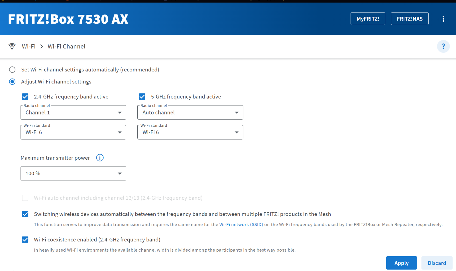

Xristaras12 Δημοσ. 17 Μαρτίου Δημοσ. 17 Μαρτίου Δεν ξέρω αν θα σου είναι εύκολο, ξεχώρισε τα δίκτυά σου σε 2,4 και 5GHz και κάνε τις δοκιμές. Άλλαξε την ονομασία σε ενα απο τα 2 ώστε να "σπάσουν" και να μην εμφανίζονται με το ίδιο όνομα, στα 2,4 βάλε το 802.11n only αν έχει και το 5GHz άστο όπως είναι να παίξει. Εαν εισαι εντός κοντινής εμβέλειας δεν εχεις λόγο να χρησιμοποιείς τα 2,4 πλεον που γίνεται χαμός απο ασύρματα δίκτυα τριγύρω. 1

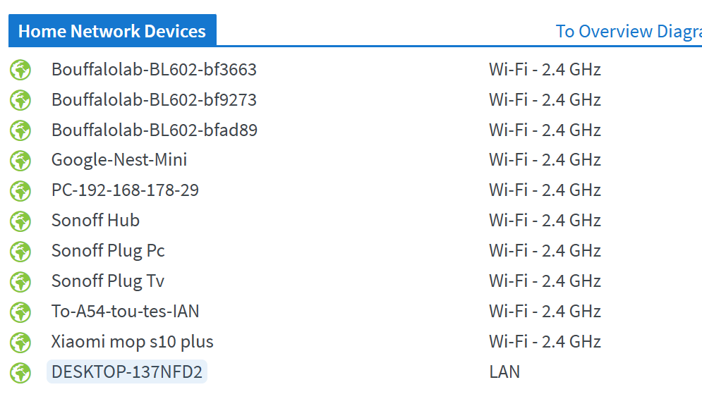

IAN210 Δημοσ. 17 Μαρτίου Μέλος Δημοσ. 17 Μαρτίου Εχω ήδη διαχωρίσει τα δίκτυα σε 2.4GHz και 5GHz, το πρόβλημα εμφανίζεται αποκλειστικά στο 2.4GHz, όπου συνδέονται όλες οι συσκευές μου. Όλες οι συσκευές που αποσυνδέονται είναι συσκευές smart home (λάμπες, διακόπτες, κάμερες κ.λπ.), οι οποίες δεν υποστηρίζουν το 5GHz και λειτουργούν αποκλειστικά στο 2.4GHz. Το περίεργο είναι ότι η αποσύνδεση συμβαίνει ταυτόχρονα σε όλες τις συσκευές και όχι σε μία συγκεκριμένη, γεγονός που δείχνει ότι το πρόβλημα είναι γενικό στο Wi-Fi και όχι σε κάποια μεμονωμένη συσκευή.

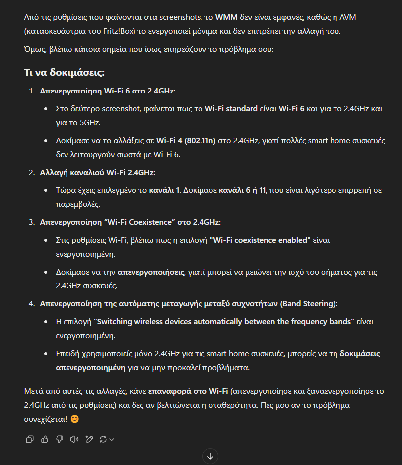

IAN210 Δημοσ. 17 Μαρτίου Μέλος Δημοσ. 17 Μαρτίου (επεξεργασμένο) αν σου πω πως δεν βρισκω την ρυθμιση αυτη , τι θα μου πεις χαχα δεν με αβηνει καν να δω τα a/b/g/n εκτος αν κανω κατι λαθος 14 λεπτά πριν, IAN210 είπε αν σου πω πως δεν βρισκω την ρυθμιση αυτη , τι θα μου πεις χαχα δεν με αβηνει καν να δω τα a/b/g/n εκτος αν κανω κατι λαθος εκανα οπως λεει το gpt και συνδεθηκαν ολλα αλλα τ ωρα για ποσο ειναι το θεμα οπως και επισης μου λεει πως (Στο Fritz!Box 7530AX, η ρύθμιση WMM (Wi-Fi Multimedia) είναι ενεργοποιημένη από προεπιλογή και δεν μπορεί να απενεργοποιηθεί χειροκίνητα μέσω του web interface. Η AVM (κατασκευάστρια του Fritz!Box) δεν δίνει επιλογή να την απενεργοποιήσεις, καθώς το WMM είναι απαραίτητο για τη σωστή λειτουργία του Wi-Fi 6 και των σύγχρονων πρωτοκόλλων μετάδοσης δεδομένων.) τι να πω απελπιζομαι.. Επεξ/σία 17 Μαρτίου από IAN210

IAN210 Δημοσ. 17 Μαρτίου Μέλος Δημοσ. 17 Μαρτίου 6 λεπτά πριν, achilles_g_ είπε Στο δικό μου fitzbox 7590 είχε θέμα το ίδιο το ρουτερ στα 2,4 Ghz, στα 5Ghz δούλευε κανονικά. Έγινε αντικατάσταση στα πλαίσια της εγγύησης. Έχω αλλάξει σύνολο 4 ρουτερ 🤣 και ολλα με αυτό το θέμα λες να είμαι τόσο άτυχος?🤣 πάντως ως τώρα κανένα πρόβλημα μετά το σχόλιο που έκανα από πάνω 1
