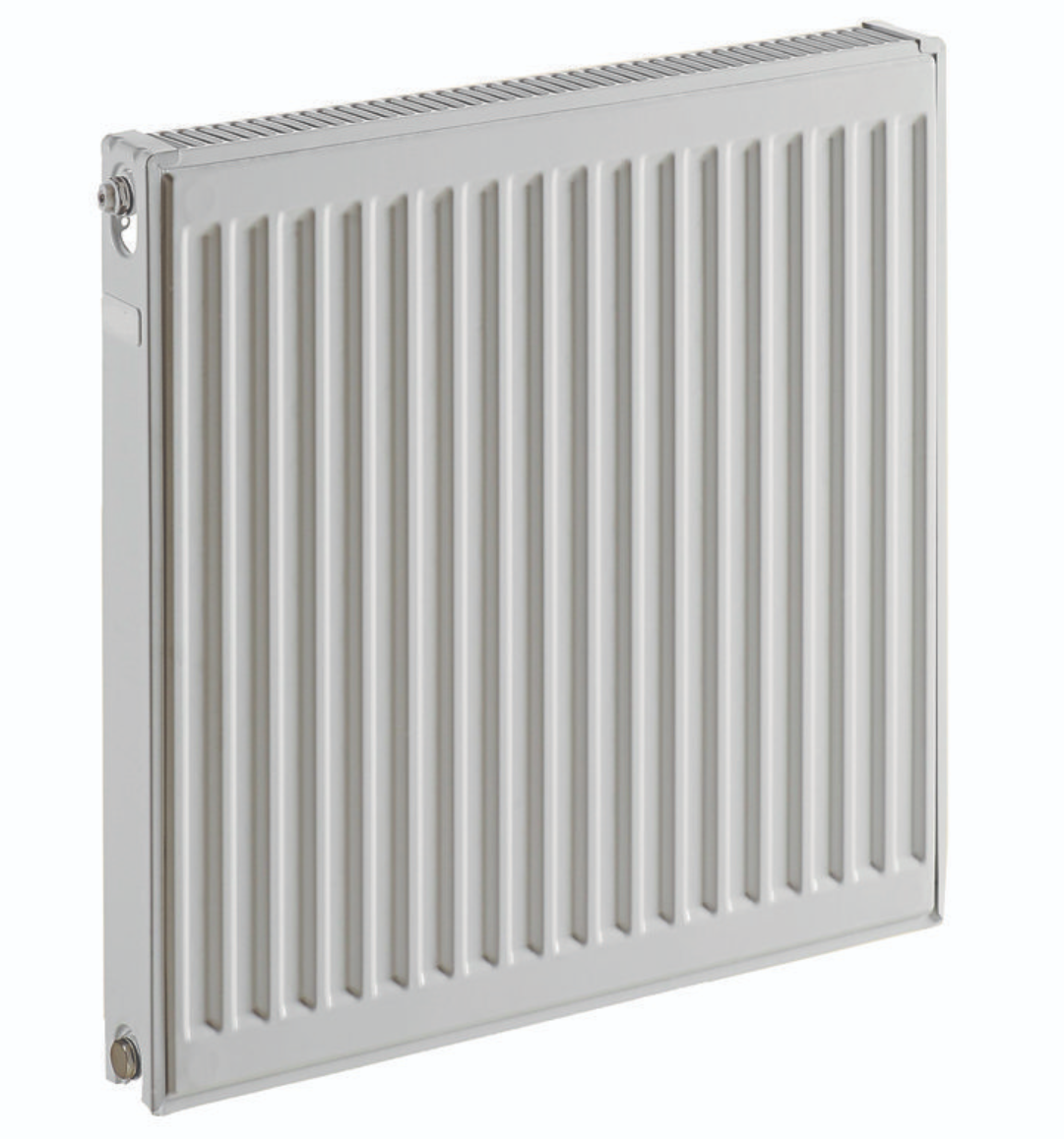

sphinxgr Δημοσ. 21 Μαρτίου Δημοσ. 21 Μαρτίου (επεξεργασμένο) 1 λεπτό πριν, phanispal είπε Και πώς καθαρίζει αυτό το πράγμα; στα λινκ που σου εβαλα, αναφέρει τα πάντα. Χονδρικά αλλαγή διακόπτη κ καθάρισμα με λάστιχο στο σώμα, αν τα κανεις μόνος σου κ βλέποντας. Σώματα φέτες μέχρι να σβήσει ο ήλιος!!!!!!!!!!!! Επεξ/σία 21 Μαρτίου από sphinxgr

Drogan Δημοσ. 21 Μαρτίου Δημοσ. 21 Μαρτίου 1 ώρα πριν, sphinxgr είπε Μήπως έχεις τέτοιου τύπου σώμα ? Ερώτηση, μιας και έχω το ίδιο θέμα σε τρία σώματα όπως το παραπάνω, θεωρείτε καλύτερη λύση ο χημικός καθαρισμός ή το λύσιμο και το καθάρισμα σε εξωτερικό χώρο με λάστιχο; Φανταστείτε πως είχα φέρει δύο διαφορετικούς υδραυλικούς και κανείς τους δεν μου είπε πως πρέπει να προβώ σε καθαρισμό ενώ όντας ο ίδιος άσχετος τους είχα ρωτήσει εάν έχουν βουλώσει λόγω αλάτων, λάσπης κτλ. Έστω ας μου έλεγαν πως χρειάζεται αλλά δεν το αναλαμβάνουμε λόγω φόρτου εργασίας!

dimviii Δημοσ. 21 Μαρτίου Δημοσ. 21 Μαρτίου (επεξεργασμένο) 38 λεπτά πριν, meletis_m είπε Για να γίνει σωστή δουλειά απαιτεί χρόνο ο χημικός καθαρισμός και αντλία 4-6 ώρες . Έπειτα αναλόγως και το δίκτυο χρησιμοποιούν και τη ανάλογη δράση του φαρμακου. Δε ξέρω εάν σε πολύ ταλαιπωρημένο κύκλωμα με λάσπες και χρόνια χρειαστεί και αλλαγή κανένας διακόπτης σωμάτων εάν συνεχίζει το πρόβλημα και μετά το καθαρισμό . Και υπολόγισε και το κόστος τοποθέτησης μαγνητικού φίλτρου έπειτα το καθαρισμό . τι κοστος εχει ενας καθαρισμος? 9 σωματα εχω,και εχω παρατηρησει οτι το τελευταιο σωμα στον κατω οροφο δεν ζεσταινει σωστα,ειναι σαν τη φωτο που εχει μπει παραπανω με το σωμα να ειναι διαγωνια ζετο μονο στο ενα μερος του. στον πανω οροφο τα σωματα ζεσταινουν σωστα,ειναι δλδ σε ολο το σωμα ζεστο ομοιομορφα.Το σπιτι ειναι 21 ετων. Επεξ/σία 21 Μαρτίου από dimviii

sphinxgr Δημοσ. 21 Μαρτίου Δημοσ. 21 Μαρτίου (επεξεργασμένο) 1 ώρα πριν, Drogan είπε Ερώτηση, μιας και έχω το ίδιο θέμα σε τρία σώματα όπως το παραπάνω, θεωρείτε καλύτερη λύση ο χημικός καθαρισμός ή το λύσιμο και το καθάρισμα σε εξωτερικό χώρο με λάστιχο; Φανταστείτε πως είχα φέρει δύο διαφορετικούς υδραυλικούς και κανείς τους δεν μου είπε πως πρέπει να προβώ σε καθαρισμό ενώ όντας ο ίδιος άσχετος τους είχα ρωτήσει εάν έχουν βουλώσει λόγω αλάτων, λάσπης κτλ. Έστω ας μου έλεγαν πως χρειάζεται αλλά δεν το αναλαμβάνουμε λόγω φόρτου εργασίας! Θα σου πέσουν τα μαλλιά (αν έχεις) για χημικό καθαρισμό. Οπότε η απάντηση είναι να ξεκινήσεις με λάστιχο. Για πολυκατοικία μου ζήτησαν κάπου 200€ το διαμέρισμα. Αν πας 1 μόνος σου δεν νομίζω να παίξεις κάτω απο 400€. Δες εδω πως τα περιγράφει ο τύπος. Ωραία τα γράφει https://wc.gr/product/chimikos-katharismos-kalorifer/ *όπως έγραψα κ σε προηγούμενο post παίζει να έχει κολήσει ο διακόπτης αν ειναι εξωτερικου βρόγχου. Επεξ/σία 21 Μαρτίου από sphinxgr 1
