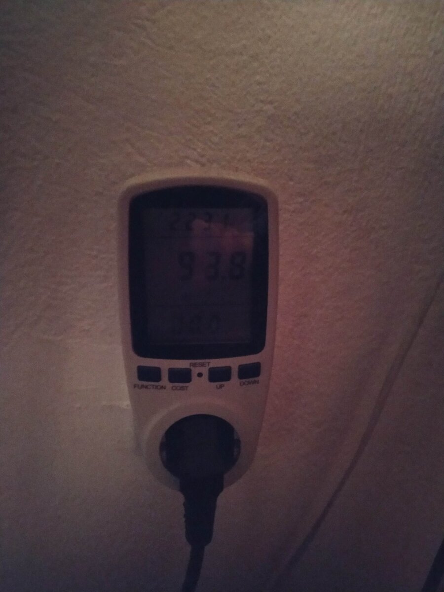

absolom Δημοσ. 11 Μαρτίου Μέλος Δημοσ. 11 Μαρτίου (επεξεργασμένο) 3 ώρες πριν, achilles_g_ είπε Τί συσκευές έχεις συνδέσει; 2 υπολογιστές ,ps5,1 οθόνη μια τηλεόραση 1 σκληρό δίσκο μόντεμ , συνήθως τα δουλεύω ,(τηλεόραση σκέτη ή οθόνη+υπολογιστή ή υπολογιστή+τηλεόραση ή ps5+ τηλεόραση)έχω μετρητή τραβάνε 100-350w το πολύ ( το πρόβλημα το παρουσίασε όταν ήταν όλα κλειστά (idle 50-60w) Επεξ/σία 11 Μαρτίου από absolom

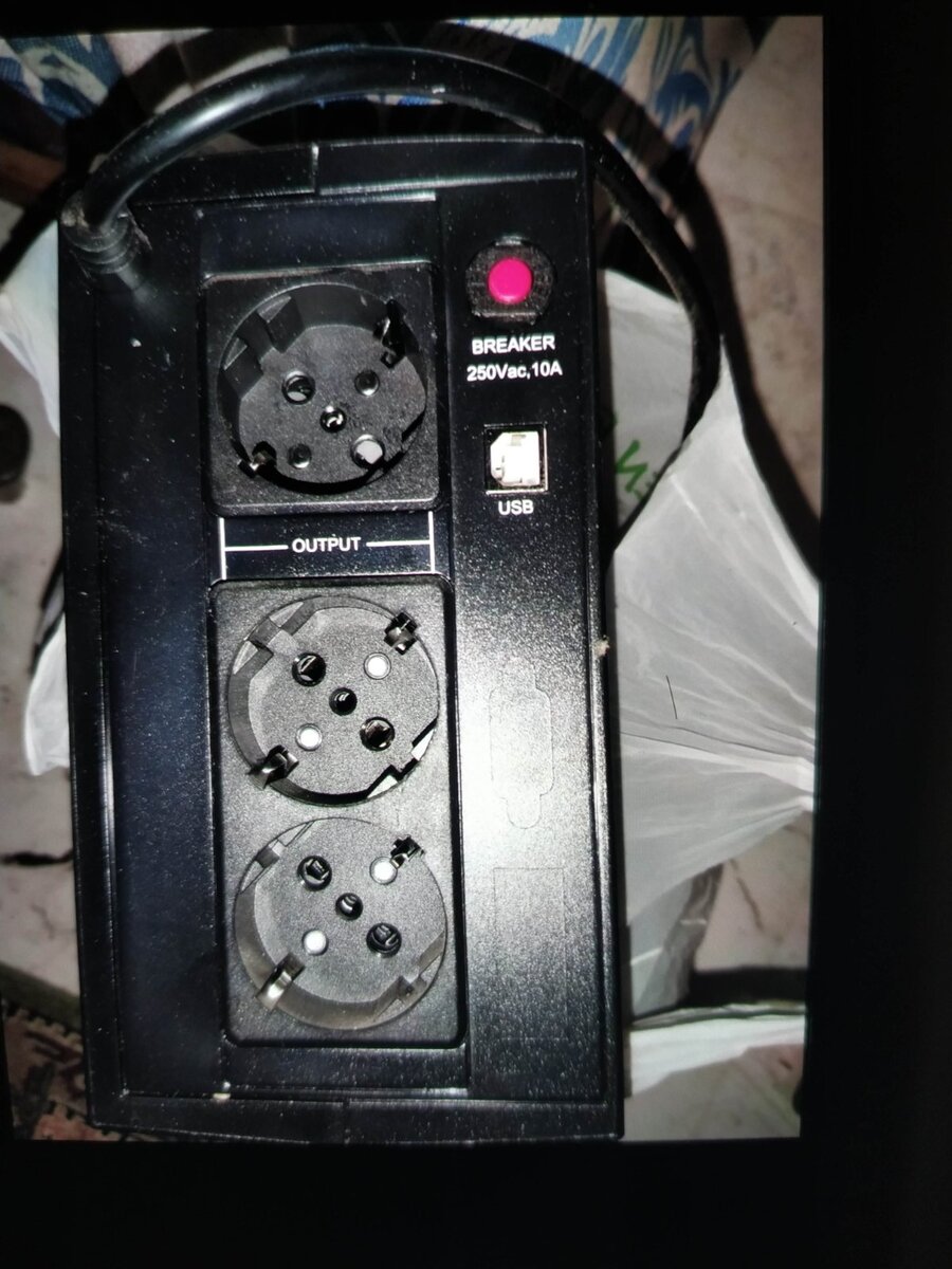

absolom Δημοσ. 11 Μαρτίου Μέλος Δημοσ. 11 Μαρτίου If an overload is detected, an audible alarm will sound and the unit will emit one long beep. To correct this, turn the UPS off and unplug at least one piece of equipment from the battery power supplied outlets. Wait 10 seconds. Make sure the circuit breaker / fuse is normal and then turns the UPS on. Αυτά λέει στο site της powerwalker, απλά πως μπορώ να ελέγξω ότι το circuit breaker/fuse είναι οκ
Petros Electron Δημοσ. 11 Μαρτίου Δημοσ. 11 Μαρτίου 4 λεπτά πριν, absolom είπε If an overload is detected, an audible alarm will sound and the unit will emit one long beep. To correct this, turn the UPS off and unplug at least one piece of equipment from the battery power supplied outlets. Wait 10 seconds. Make sure the circuit breaker / fuse is normal and then turns the UPS on. Αυτά λέει στο site της powerwalker, απλά πως μπορώ να ελέγξω ότι το circuit breaker/fuse είναι οκ Ειναι θερμική ασφάλεια, αν ενεργοποιηθεί θα εχει πεταχτεί προς τα έξω. Μήπως έχεις υπερ-φορτώσεις το UPS ?.Εχεις βάλει την εφαρμογή συνδεοντας το με το USB για να δεις ποσά ειναι σε Watts στο φορτίο που έχεις συνδέσει επάνω του ?
absolom Δημοσ. 11 Μαρτίου Μέλος Δημοσ. 11 Μαρτίου Η φωτό του ups είναι από το παλιό που είναι ίδιο, Όχι δεν έχει πεταχτεί έξω η θερμική ασφάλεια Δεν έχω εφαρμογή έχω βατομετρο , όταν το έκανε σήμερα 7 το πρωί δεν δούλευε τίποτα, είχα περίπου 50-60w κατανάλωση
