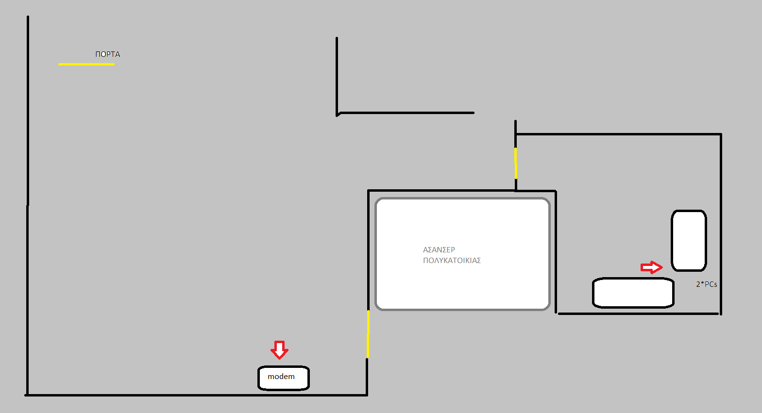

iCyd Δημοσ. Δευτέρα στις 11:31 μμ Μέλος Δημοσ. Δευτέρα στις 11:31 μμ (επεξεργασμένο) 1 ώρα πριν, Aris_ είπε θέλει άτομο να δει στο χωρο σου τι φταίει να πάρει μετρήσεις γιατί η cosmote πάντα αλλάζει εξοπλισμό γενικα παντος για 1-2 δωματια με εναν τοιχο πας σε ενα καλο AP Χοντρικά το σπιτι είναι κάπως έτσι. 58 λεπτά πριν, uniquegr είπε Δεν μπορείς να χρησιμοποιήσεις τον ίδιο εξοπλισμό που είχες; Αν αναφέρεσαι στο powerline, το έχω δώσει καθώς δεν με κάλυπτε. Επεξ/σία Δευτέρα στις 11:32 μμ από iCyd

iCyd Δημοσ. Τρίτη στις 11:02 μμ Μέλος Δημοσ. Τρίτη στις 11:02 μμ Στις 10/3/2025 στις 10:25 ΜΜ, Aris_ είπε θέλει άτομο να δει στο χωρο σου τι φταίει να πάρει μετρήσεις γιατί η cosmote πάντα αλλάζει εξοπλισμό γενικα παντος για 1-2 δωματια με εναν τοιχο πας σε ενα καλο AP Με το kit της Tp-Link Deco M4, να μπει ένα με καλώδιο στο μοντεμ και το άλλο μέσα το γραφειο ασύρματα όπου θα παρουν οι 2 με καλώδιο, θα υπάρξει λύση στο πρόβλημα μου ή υπάρχει πιο απλή λύση;
