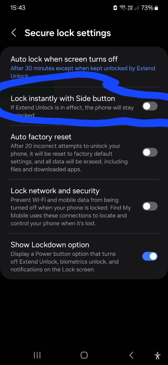

poulinos Δημοσ. Δευτέρα στις 01:32 μμ Δημοσ. Δευτέρα στις 01:32 μμ On 09/03/2025 at 10:31, tasvar said: Ο poulinos άλλο σου λέει. Πρέπει να πάς όπως στο βίντεο παρακάτω. Είσαι σε άλλη ρύθμιση εσύ. https://www.youtube.com/watch?v=l6Wea3WJb4c ναι ειναι 2 διαφορετικες οθονες 23 hours ago, Γιάννης Platano said: Πήγα όπως το βίντεο αλλά η επιλογή Secure lock settings δεν υπάρχει στο Α55 Θα πάρω τηλέφωνο αυριο την samsung Hellas Είναι αρκετά καλοί σε εξυπηρέτηση. Πως το ρυθμίζουμε εκεί; στο Lock screen and AOD έχει screen lock type που οριζεις επιλογες κλειδωματος. εχει extend unlock που οριζεις πως μπορεις να το κανεις extend πχ με trusted devices,places και On body detection και εχει και Secure lock setting που οριζεις διαφορα και εκει .η πρωτη επιογη ειναι μετα απο ποση ωρα θακανει Lock>το μεγιστο ειναι 30 λεπτα.αν συνδυαστει με το Extend unlock τοτε λιγες φορες θελει ξεκλειδωμα μεσα στην ημερα. 1

poulinos Δημοσ. χθες στις 03:44 μμ Δημοσ. χθες στις 03:44 μμ 4 hours ago, Γιάννης Platano said: Να το ξαναγράψω εδώ γιατί ίσως δεν έγινα κατανοητός με δική μου κακη διατύπωση. Βάζω κωδικό κλειδώματος οθόνης Με τις ρυθμίσεις που έχω αν από μόνη της σβήσει η οθόνη δεν ζητάει κωδικό. Αν όμως την σβήσω εγώ χειροκίνητα ζητάει κωδικό. Αυτό είναι το σωστό; Δεν γίνεται ακόμα κι αν την σβήσω εγώ στο άνοιγμα της να μην ζητάει κωδικό με κάποια ρύθμιση; Απο samsung Hellas μου είπαν ότι δεν γίνεται.
Γιάννης Platano Δημοσ. χθες στις 03:48 μμ Μέλος Δημοσ. χθες στις 03:48 μμ (επεξεργασμένο) 47 λεπτά πριν, poulinos είπε Στο επέκταση ξεκλειδωματος τι βάζουμε; Γίνεται ενώ υπάρχει κωδικός και σβήνουμε την οθόνη χειροκίνητα να μην ζητάει κωδικό στην επαναφορά; Διόρθωση : Λοιπόν Έτσι δούλεψε αν σβήσω την οθόνη από το πλαϊνό κουμπί ενώ όχι αν την σβήσω από συντόμευση στην αρχική σελίδα Βρήκα όμως άλλο κουμπάκι για την αρχική σελίδα που σβήνει την οθόνη χωρίς να θέλει κωδικό όταν ανοίγει. Επεξ/σία χθες στις 04:32 μμ από Γιάννης Platano

poulinos Δημοσ. πριν από 3 ώρες Δημοσ. πριν από 3 ώρες 22 hours ago, Γιάννης Platano said: Στο επέκταση ξεκλειδωματος τι βάζουμε; Γίνεται ενώ υπάρχει κωδικός και σβήνουμε την οθόνη χειροκίνητα να μην ζητάει κωδικό στην επαναφορά; Διόρθωση : Λοιπόν Έτσι δούλεψε αν σβήσω την οθόνη από το πλαϊνό κουμπί ενώ όχι αν την σβήσω από συντόμευση στην αρχική σελίδα Βρήκα όμως άλλο κουμπάκι για την αρχική σελίδα που σβήνει την οθόνη χωρίς να θέλει κωδικό όταν ανοίγει. βρε συ. θα σου πω τι εχω κανει εγω για να καταλαβεις το σκεπτικο.εχω βαλει α.να μην κλειδωνει με το πλαινο κουμπι .στο εβαλα πιο πανω.εχω ορισει τον χρονο στα 30 λεπτα για να κλειδωσει.ταυτοχρονα ομως εχω ενεργοποιησει το οN body detection για να νην κλειδωνει οσο περπαταων.εσυ μπορεις να ορισεις και trusted places και trusted devices για να κλειδωνει το λιγοτερο δυνατο.αυτα ειναι στο extend unlock. για το πλαινο κουμπι και τον χρονο ειναι στο Secure lock settings
