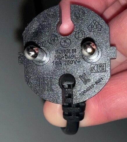

LionRulesGR Δημοσ. Σάββατο στις 04:06 μμ Μέλος Δημοσ. Σάββατο στις 04:06 μμ 18 ώρες πριν, Sheogorath είπε Η τηλεόραση έχει floating ground (πχ 20 volt, τυχαιο νούμερο), και το NUC μηδέν. Άρα κάνει βραχυκύκλωμα. Μόνο αν αφαιρέσει το true ground από το NUC θα λειτουργήσει, ή να γειώνει την τηλεοραση. Το να γειώσω την τηλεόραση δείχνει να είναι ο πιο σωστός τρόπος… Όμως ακόμη και να δουλέψει αυτό θα ήθελα να γνωρίζω αν έχουν συνδεθεί λάθος κάποια απο τα ηλεκτρολογικά στο σπίτι και αυτο να διορθωθεί όπως μας είπε ενας γνώστης ηλεκτρολόγος πιο πάνω... 11 ώρες πριν, Pstathece είπε Αυτό που λέτε εσείς οι παραπάνω μου κάνει κι εμένα. Φίλε @LionRulesGR.... Βάλε σε πρώτη φάση μονωτική ταινία στις επαφές γείωσης του Φις. Εννοώ δλδ όπως φαίνεται το σούκο στην εικόνα, βάλε μονωτική γύρω γύρω μεταξύ των 2 ακροδεκτών όπως περίπου το έχω σχεδιάσει. Ευχαριστώ ! Μόλις το δοκιμάσω θα ενημερώσω μιας και τώρα είμαι εκτός ! Μου το πρότεινε κι άλλος αυτό και άκουσα οτι δεν ειναι καλή λύση γιατι μπορεί να προκληθεί με κάποιο τρόπο που δεν κατάλαβα φωτιά ? Ισχύει κάτι τέτοιο ? Και αν ναι, ΣΕ ΠΟΙΟ ΣΕΝΑΡΙΟ ? Κάποιος ηλεκτρολόγος να φωτίσει … ! 3 ώρες πριν, giavra είπε Το προβλημα μπορεί να ειναι στον πίνακα σου,αν αυτός που εγκαταστησε τον πίνακα σου,βραχυκύκλωσε τους ουδετέρους με την γείωση μπορεί να στο κάνει αυτο Και αυτό είναι κάτι που όφειλαν να γνωρίζουν να ελέγξουν οι ηλεκτρολόγοι που έφερα …
Pstathece Δημοσ. χθες στις 07:07 πμ Δημοσ. χθες στις 07:07 πμ 14 ώρες πριν, LionRulesGR είπε Eυχαριστώ ! Μόλις το δοκιμάσω θα ενημερώσω μιας και τώρα είμαι εκτός ! Μου το πρότεινε κι άλλος αυτό και άκουσα οτι δεν ειναι καλή λύση γιατι μπορεί να προκληθεί με κάποιο τρόπο που δεν κατάλαβα φωτιά ? Ισχύει κάτι τέτοιο ? Και αν ναι, ΣΕ ΠΟΙΟ ΣΕΝΑΡΙΟ ? Κάποιος ηλεκτρολόγος να φωτίσει … ! Φωτιά όχι. Δε προκαλείται. Φωτιά θα πρέπει να έχεις τρελό βραχυκύκλωμα και να χάνεται ρεύμα από την όλη εγκατάσταη. Δε προκαλείται φωτιά σε καμία περίπτωση. Και βασικά εγώ στο είπα για δοκιμή. Αν λειτουργεί, το κρατάς, αν όχι τότε τίποτα.. το αφαιρείς. 1
