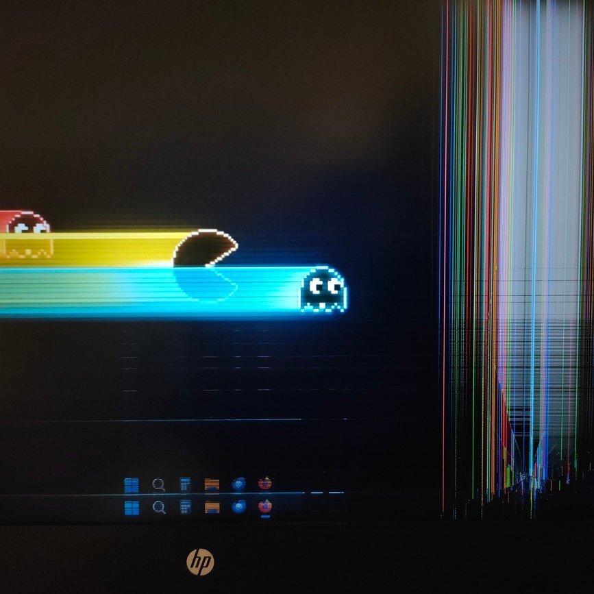

Καλησπέρα.
Ο μικρός καθώς ήταν το λάπτοπ της υπογραφής κλειστό, έριξε ένα αντικείμενο πάνω (όχι δυνατά αλλά αρκετά όπως φαίνεται) και εμφάνισε το παρακάτω πρόβλημα. Λογικά θέλει αλλαγή πάνελ. Για τι κόστος μιλάμε; Γνωρίζει κάποιος;
Καλησπέρα. Η οθόνη έχει σπάσει οπότε πάμε για αλλαγή. Το κόστος αν μιλάμε για το μηχάνημα της υπογραφής είναι κοντά στα 90€ με μια γρήγορη αναζήτηση. Συν ένα 30άρι(;) αν το αλλάξουν σε service.

Δεν μπορώ να ξέρω τι θα χρεώσει ένα κατάστημα αν αγοράσεις από αυτούς το ανταλλακτικό για αυτό έβαλα και ερωτηματικό αγαπητέ.
Τοτε μπορεις ανετα να επιλεξεις απο τα εξης:
α) πας σε εξουσιοδοτημενο service τους και ζητας προσφορα
β) καλεις ΗΡ και ζητας να σε παραπεμψουν αυτοι, αν και δεν θα εχει και διαφορα με το α) ουσιατικα
γ) αγοραζεις τα απαιτουμενα ανταλλακτικα κι αν πιανουν τα χερια σου και γνωριζεις τα αλλαζεις μονος σου
δ) πηγαινεις σε οποιοδηποτε τεχνικο και του ζητας να στο επισκευασει.
Απο αποψη κοστους, το ζητουμενο ειναι να βρεις τα ανταλλακτικα, αν θα ειναι καινουργια ή μεταχειρισμενα πχ ebay και τελος η αμοιβη του τεχνικου που θα ειναι γυρω στα 50€ συν ή χωρις ΦΠΑ

πρόσεχε τις προδιαγραφές της οθόνης που θα σου προτείνουν. η δική σου (R.I.P) ήταν Full HD (1920 x 1080), 144 Hz
(πάντα αν μιλάμε γοα τον ηυ στην υπογραφή σου). ΑΝ αγοράσεις μόνος σου το νέο πάνελ, ζήτα και τις ειδικές ταινίες με τις οποίες κολλάει το πάνελ στο cover, ελαστικές διπλής όψης.
απο κει κ πέρα χρειάζεσαι τσιμπίδα, λεπτά κατσαβίδια, υπομονή κ λίγη προσοχή.

Θα χρειαστει να βρεις το ανταλλακτικο ή ανταλλακτικα καθως μπορει να χρειαζονται περισσοτερα του ενος για να τα παραγγειλεις. Και για αυτο, ειτε θα πρεπει να ψαξεις στο ιντερνετ, ειτε σε forum της ΗΡ, ειτε καλυτερα σε εξουσιοδοτημενο. Θα προτεινα Πλαισιο, Cosmodata ή Westnet. Φυσικα θα χρεωθεις τον ελεγχο αλλα θα σου δωσουν και διαπιστωση του τι χρειαζεται.
