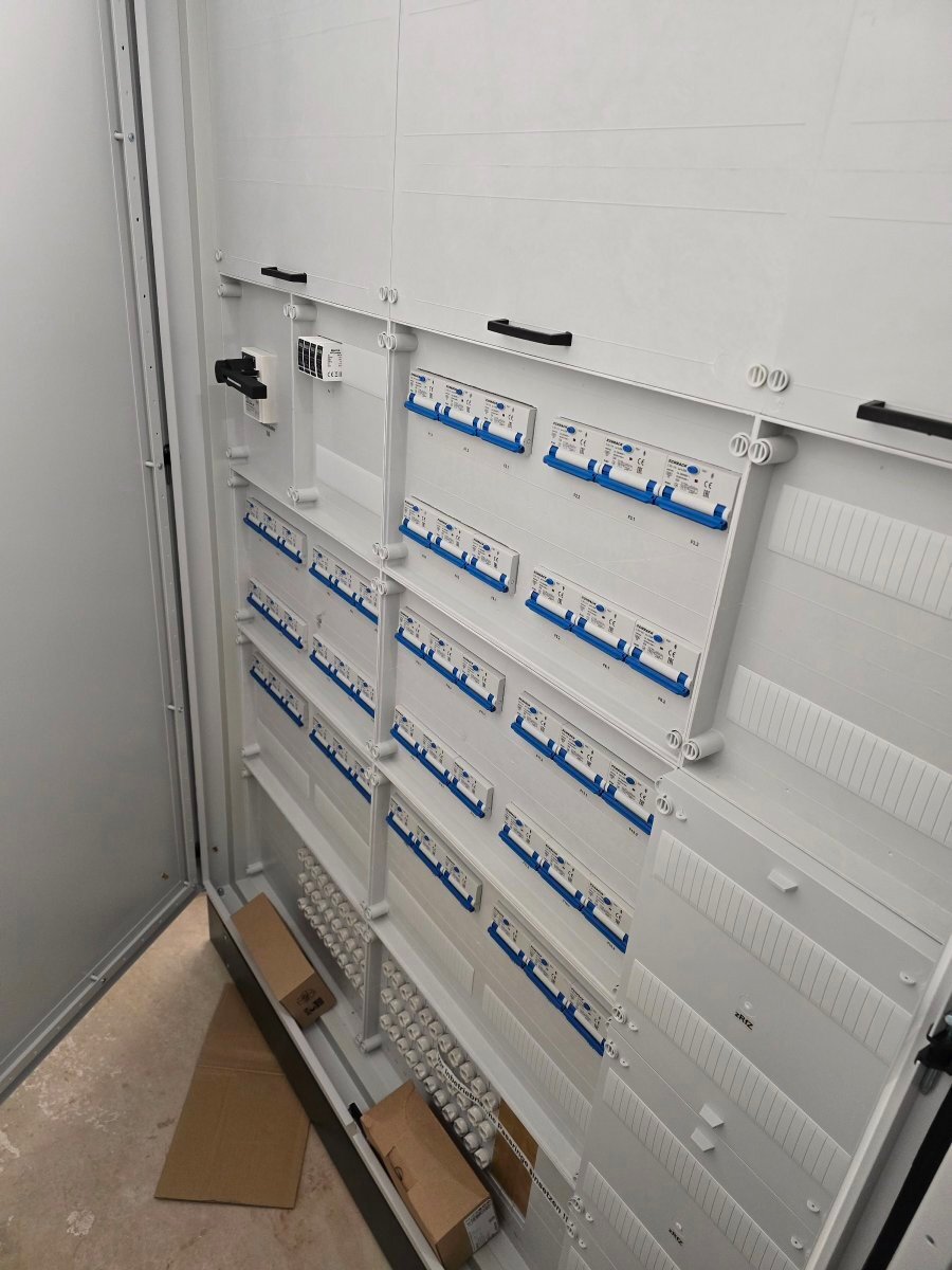

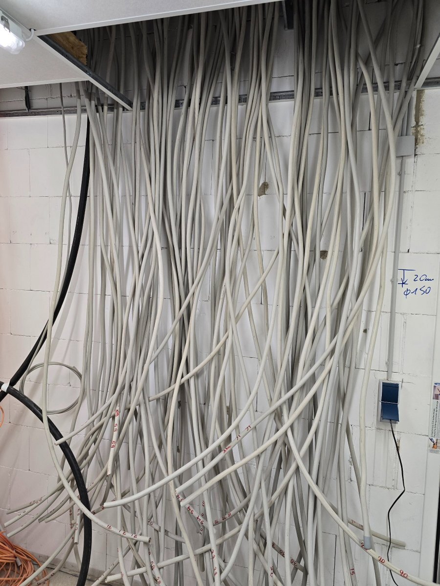

andreas-d Δημοσ. πριν από 4 ώρες Δημοσ. πριν από 4 ώρες Για να σε ανακουφισω εδώ στη Γερμανία τα τελευταία χρόνια σε νέες οικοδομές με υπόγεια γκαράζ δεν βαζουν ούτε αερισμό και μιλάμε για 70+ θέσης πάρκινγκ με παροχές για Wallbox.. 2
