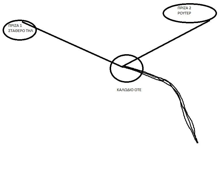

CoOliO Δημοσ. 27 Φεβρουαρίου Δημοσ. 27 Φεβρουαρίου Καλησπέρα σε όλους.. Έρχομαι κ εγώ σε 50αρα γραμμή και θέλω να ρωτήσω!! Από το κεντρικό καλώδιο σπάει σε 2 πρίζες του ΟΤΕ!! Όταν βάλω το router θα πρέπει να χρησιμοποιήσω την μια από τις δυο πρίζες, σωστά? Κ με την άλλη τι θα κάνω? Θα την αφήσω έτσι? Δεν υπάρχει δυνατότητα να έχω στην μια πρίζα το router και στην άλλη το σταθερό μιας και θα πρέπει να συνδέσω το σταθερό πάνω στο router, σωστά? Επίσης το τηλεφωνικό καλώδιο (rj11) που φέρνει το σήμα στο router είναι 6-7m περίπου και δεν θέλω να το αλλάξω!! Θα πρέπει να αλλαχτεί με κάποιο διαφορετικό μιας και αλλάζει η γραμμή? Όπως επίσης και από το router το καλώδιο για το σταθερό θα πρέπει να είναι διαφορετικό γιατί θυμάμαι πως έχουν διαφορετικό χρώμα μέσα στο κουτί από τα κλασικά ? Ευχαριστώ εκ των προτέρων..

CoOliO Δημοσ. 28 Φεβρουαρίου Μέλος Δημοσ. 28 Φεβρουαρίου 13 ώρες πριν, athmich1 είπε Εφόσον μας λες ότι έχεις 2 πρίζες, μια εξ αυτών είναι η πρώτη και η άλλη έστω να την πούμε δεύτερη...η (σωστή) λύση είναι αυτή: θα ανοίξεις τις πρίζες και τις δύο και θα δεις πόσα καλώδια έχει κάθε μία.. λογικά η πρώτη θα έχει τέσσερα (2 ζευγάρια) και η δεύτερη δύο καλώδια. Στην πρίζα με τα τέσσερα καλώδια δύο έρχονται από τον κατανεμητή και το άλλο ζευγάρι πάει στην 2η πρίζα... Αγοράζεις μια διπλή πρίζα rj11 όπου στην μια πλευρά θα συνδέσεις τα καλώδια που έρχονται από τον κατανεμητή και στην άλλη πλευρά τα καλώδια που πάνε στη 2η πρίζα (καταργώντας έτσι την παλιά πρώτη πρίζα) ... όταν με το καλό συνδεθείς στην μια υποδοχή της πρίζας θα συνδεθεί το καλώδιο που θα πάει στην υποδοχή dsl του ρούτερ και από το ρούτερ από την υποδοχή phone θα συνδέσεις ένα καλώδιο στην άλλη υποδοχή της 1ης πρίζας, ώστε να μεταφερθεί η τηλεφωνική γραμμή στην 2η πρίζα..... εάν έχεις απορίες, γράψε να στις λύσουμε Από το κεντρικό καλώδιο του ΟΤΕ πάει σε μια πρίζα δυτικά με 2 καλώδια κ σε μια πρίζα ανατολικά πάλι με 2 καλώδια..Η οποία σύνδεση γίνεται πάνω που τελειώνει το καλώδιο του ΟΤΕ και όχι από την μια πρίζα στην άλλη..Είναι 2 ανεξάρτητες πρίζες με μεγάλη απόσταση ανάμεσα τους..
athmich1 Δημοσ. 28 Φεβρουαρίου Δημοσ. 28 Φεβρουαρίου Δεν μπορώ να πω ότι το πολύ κατάλαβα πως γίνεται η σύνδεση... κάνε ένα τυπικό σχέδιο ή κάποια φωτογραφία να με βοηθήσει
athmich1 Δημοσ. 28 Φεβρουαρίου Δημοσ. 28 Φεβρουαρίου Το πιασα. Υποθέτω ότι η ένωση αυτή είναι μέσα στον τοίχο σε κάποιο κουτί (μπουάτ τα λέμε). Εάν δεν μπορεί ή δεν βολευεσαι να μπει εκεί το ρούτερ (λογικά εάν είναι ψηλά στον τοίχο ή δεν έχει παροχή ρεύματος κοντά) η λύση είναι να καταργήσεις την σύνδεση προς την δεύτερη πρίζα αρχικά.. μετά εφόσον το ρούτερ μπει στην πρίζα 1 , θα πρέπει αλλαχθεί με μια διπλή ώστε στην πρώτη είσοδο της θα έρχεται το καλώδιο του ΟΤΕ και εκεί να συνδεθεί το ρούτερ και μετά ένα νέο καλώδιο να φύγει από την δεύτερη είσοδο της νέας πρίζας (όπου θα συνδεθεί η έξοδος phone του ρούτερ) και να συνδεθεί στο καλώδιο που φεύγει για την δεύτερη πρίζα ώστε να έχεις τηλέφωνο στη δεύτερη πρίζα. Ενδεχομένως λόγω της χαμηλής ταχύτητας (50) να δουλέψει όπως είναι χωρίς να πειράξεις τίποτα, άλλα σίγουρα σε μεγαλύτερη ταχύτητα (100-200) να βγάλει προβλήματα, όπως ο χαμηλός συγχρονισμός
