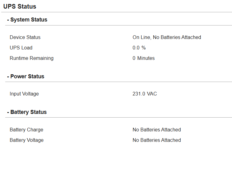

Μου κανει εντυπωση παντως που δεν διαβαζει καθολου την μπαταρια. Αραγε αυτο κανει οταν η μπαταρια ειναι off ?
Το battery pack το μετρησα με πολυμετρο και ειναι 21.7v.

2 ώρες πριν, Vstromrider είπε
Τις γυρισες αναποδα η το εβαλες στην πριζα οπως το πηρες; Εδω δειχνει πως δεν εχεις μπαταριες επανω.
15 ώρες πριν, TheStranger80 είπε
γυρισμενες ειναι και κανονικα βαλμενες. Θα δουμε... φοβαμαι μην ερθουν οι καινουργιες μπαταριες και τελικα εχει προβλημα το ups.
Κλάιν, RMA κι αυτό στη Schneider, μην μπλέξεις με Κώτσο.
Οι μπαταριες ηρθαν. Τις κουμπωσα επανω. Ηταν φορτισμενες λιγο παραπανω απο την μεση. Ολα μια χαρα. Φορτισαν, λειτουργει κανονικα.
