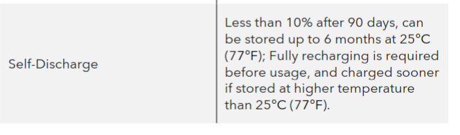

Petros Electron Δημοσ. 28 Φεβρουαρίου Δημοσ. 28 Φεβρουαρίου (επεξεργασμένο) 12 ώρες πριν, stud1118 είπε Οι μπαταρίες ήταν καινούριες και γυρισμένες ανάποδα για να μην χάνουν φορτίο, άρα την πρώτη φορά πρέπει να το ανοίξεις και να τις αναποδογυρίσεις. Αυτο δεν ισχύει που λες. Οι μπαταρίες χάνουν την χωρητικότητα (Self-Discharge) τους περίπου 3% κάθε μηνά ανάλογα με την εξ. θερμοκρασία τους περιβάλλοντος που βρίσκονται. Με το να είναι ανάποδα, πλάγια κλπ δεν σημαίνει κατι. Πάλι θα αποφορτιστούν σταδιακά εφόσον δεν γίνετε φόρτιση.. O κάθε κατασκευαστής το αναφέρει στις τεχνικές προδιαγραφές της μπαταρίας. Πχ εδω ειναι για την CSB 12V 9Ah Επεξ/σία 28 Φεβρουαρίου από Petros Electron

stud1118 Δημοσ. 28 Φεβρουαρίου Δημοσ. 28 Φεβρουαρίου Το μηχάνημα αν είναι καινούριο, έχει ένα μεγάλο πράσινο αυτοκόλλητο στο πλάι που σου λέει ότι πρέπει να το ανοίξεις και να αναποδογυρίσεις τις μπαταρίες για να φορτίσουν. Και χρειάζονται φόρτιση 2 μέρες χωρίς να βάλεις στο UPS πάνω του συσκευές για να πάει στη μέγιστη χωρητικότητά τους. Αν τις είχαν βάλει με τη σωστή φορά τους πόλους, θα έχαναν όπως λες φορτίο. 1

Petros Electron Δημοσ. 28 Φεβρουαρίου Δημοσ. 28 Φεβρουαρίου 34 λεπτά πριν, stud1118 είπε Και χρειάζονται φόρτιση 2 μέρες χωρίς να βάλεις στο UPS πάνω του συσκευές για να πάει στη μέγιστη χωρητικότητά τους. Πληροφοριακά αφου δεν είναι online topology, και είναι line-interactive δεν κάνει χρήση μπαταριών σε οτι αφορα το φορτίο της εξόδου (230Vac) Οταν ειναι σε online mode. Οπότε βαζεις και το φορτίο επάνω δεν εχει θεμα και το αφήνεις και θα πανε οι μπαταρίες στο 100% 9 λεπτά πριν, gorge18 είπε και εγω οταν ανοιξα και ειδα line interactive το εκλεισα.. Αν ηταν back ή online θα το συζητούσαμε.. Σε αυτα τα λεφτά δεν θα βρεις online. Αλλα και παλι για χρηση στο σπιτι ενα line-interactive και αν ειναι και pure sinewave μια χαρα ειναι.Βεβαία αυτο δεν ειναι, είναι τροποποιημένου ημίτονου 1
