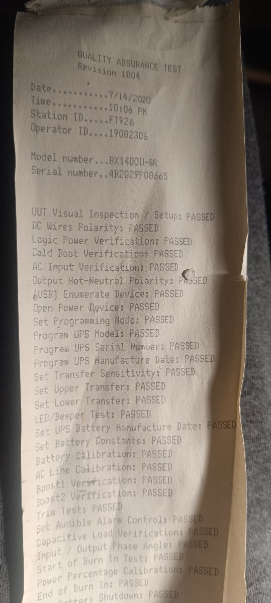

MauroPaltoudias Δημοσ. 27 Φεβρουαρίου Δημοσ. 27 Φεβρουαρίου 2 hours ago, Vstromrider said: το ειχε? το εχουν τα apc ? Ναι, στο λέω με πάρα πολύ μεγάλη βεβαιότητα.

stud1118 Δημοσ. 27 Φεβρουαρίου Δημοσ. 27 Φεβρουαρίου (επεξεργασμένο) Λοιπόν, αγόρασα πριν ένα μήνα από τις αγγελίες του insomnia ακριβώς αυτό το μοντέλο. Ο συμφουρίτης το πούλαγε στα 400€, και το πήρα λίγο πιο κάτω. Έλεγε ότι ήταν καινούριο - κουτίσιο. Όταν πήγα να το δω, όντως ήταν καινούριο και το πήρα. Μου είπε ότι και καλά επέστρεψε δωροεπιταγές στο Κωτσόβολο και το πήρε αλλά δεν το χρειαζόταν τελικά. Είδα ότι και μετά από μένα συνέχισε να πουλάει και άλλα ίδια. Υποψιάζομαι πλέον ότι ήταν υπάλληλος του Κωτσόβολου. Ως προς το μηχάνημα αυτό καθεαυτό: Οι μπαταρίες ήταν καινούριες και γυρισμένες ανάποδα για να μην χάνουν φορτίο, άρα την πρώτη φορά πρέπει να το ανοίξεις και να τις αναποδογυρίσεις. Είχε και μένα το χαρτάκι του QC, αν θέλετε το ψάχνω για την ημερομηνία. Εντελώς αθόρυβο, είχε μέσα 2 καλώδια IEC, μπορεί και ένα με απόληξη schuko, αλλά δεν είμαι σίγουρος. Επεξ/σία 27 Φεβρουαρίου από stud1118 Ημερομηνία αγοράς 1
nikos16717 Δημοσ. 27 Φεβρουαρίου Δημοσ. 27 Φεβρουαρίου Εγώ το πήρα την προηγούμενη βδομάδα Τα πράγματα ήταν ακριβώς όπως τα λέει ο @stud1118 , απλά δεν είχε καλωδιο για πριζα, μόνο 2 καλωδοπ IEC. Η μπαταρία ήταν στα μισά περίπου όταν τη σύνδεσα και πριν το συνδέσω με τον υπολογιστή το έβαλα να φορτίσει μια μέχρι το τέρμα. Τώρα που το έχω συνδεμένο δεν έχω δει κάτι. Θα ανοίξω υπολογιστή και θα το βγάλω από την πρίζα να δω με το φορτίο που θα τραβαει ο υπολογιστης πόσο θα κρατήσει και θα ενημερώσω. Το χαρτάκι ( σαν απόδειξη) που έχει μέσα ειναι από το qc της apc. Όσα ups της έχω πάρει το έχουν μέσα. Και εμένα πάντως του 2020 είναι ο έλεγχος. Το έκανα και register στο site καλου κακού γιατί νομίζω ότι στην ΕΕ δίνει εγγύηση 3 χρόνια 1

Spyros7 Δημοσ. 27 Φεβρουαρίου Δημοσ. 27 Φεβρουαρίου 7 hours ago, Vstromrider said: το ειχε? το εχουν τα apc ? Για να πειστείς 100%, να το δικό μου 😀 Αγοράσμενο το 20 βέβαια.. 2
gnarkill Δημοσ. 28 Φεβρουαρίου Δημοσ. 28 Φεβρουαρίου (επεξεργασμένο) 9 ώρες πριν, Spyros7 είπε Για να πειστείς 100%, να το δικό μου 😀 Αγοράσμενο το 20 βέβαια.. Το θέμα είναι ότι όλα αυτά μπορεις να τα βρεις και με ένα γρήγορο γκουκλαρισμα και άμα ψάξεις στο youtube ένα unboxing το συγκεκριμένο μοντελο το είχε προωθήσει σε όλα τα μεγάλα ελληνικά κανάλια για unboxing, γιατί review δεν το λες. Παρόλα αυτά είναι δυσκολόπιστος. Παρόλα αυτά τομ έπεισε ένας youtuber. Φαντάζομαι δεν είχε ιδέα ότι θα χρειάζεται iec καλώδια και σουκο +έξτρα βαβούρα για κάτι τέτοιο + έξοδα για κάποια πολυμπριζο Επεξ/σία 28 Φεβρουαρίου από gnarkill
