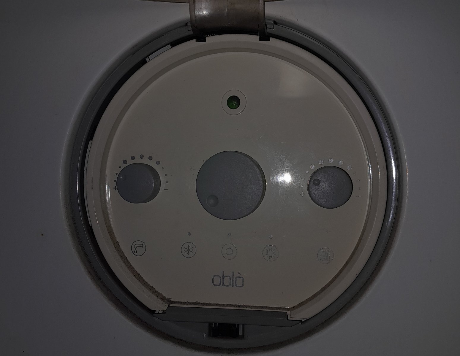

sphinxgr Δημοσ. 24 Φεβρουαρίου Δημοσ. 24 Φεβρουαρίου 48 λεπτά πριν, elmario είπε Πριν βάλω φώτο το είχα ανεβάσει στο 1,5 . Με το που άνοιξα θερμανση σε 5' πήγε στο 2. Μετά το έκλεισα και έβγαλα την φώτο που βλέπεις. Είναι φυσιολογικό να ανεβαίνει τόσο γρήγορα η πίεση; αν ναι μέχρι ποσο; Έχει χαλάσει το δοχείο διαστολής σου. Θέλει φούσκωμα ή αλλαγή. Να στα κάνω πιο απλά. Το νερό όταν θερμαίνεται, διαστέλλεται. Πιάνει περισσότερο όγκο δηλαδή. Για να μην σπάσει τους σωλήνες / εκραγεί κλπ βάζουμε δοχείο διαστολής. Παίρνει αυτή την άυξηση όγκου. Το δοχείο διαστολής είναι σαν ένα μπαλόνι και παίρνει τις πιέσεις. Αν σκάσει το μπαλόνι ή ξεφουσκωσει, τότε ανεβαινει η πίεση στο κύκλωμα. Αυτό που ζεις δηλαδή. Επόμενο επίπεδο ασφαλείας, είναι η βαλβίδα εκτόνωσης. Αν φτάσεις τα 3 Bar θα αρχίσει να πετάει νερό. Οπότε εσυ τι πρέπει να κάνεις? Να μάθεις ποια είναι η σωστή πίεση που πρέπει να έχεις με κρύο νερό. Θεωρώ ότι είναι κάπου στο 1,3 χονδρικά Να μάθεις σε τι θερμοκρασία λειτουργεί ο καυστήρας. Οσο πιο υψηλή, μεγαλώνει ο όγκος νερού. Για αυτό σωστά έγραψε κάποιος, μην είναι 90c. Να μάθεις πότε αλλάχτηκε η βαλβίδα εκτόνωσης. Να φέρεις τεχνικό να ελέγξει δοχείο διαστολής και να σε ενημερώσει για όλα τα παραπάνω 2
giannnis122 Δημοσ. 24 Φεβρουαρίου Δημοσ. 24 Φεβρουαρίου (επεξεργασμένο) Από κάτω από το τζαμακι τι ρυθμίσεις έχει; Λογικά ρύθμιση νερό θέρμανση και ζνχ Επεξ/σία 24 Φεβρουαρίου από giannnis122
elmario Δημοσ. 24 Φεβρουαρίου Μέλος Δημοσ. 24 Φεβρουαρίου 2 ώρες πριν, sphinxgr είπε Έχει χαλάσει το δοχείο διαστολής σου. Θέλει φούσκωμα ή αλλαγή. Να στα κάνω πιο απλά. Το νερό όταν θερμαίνεται, διαστέλλεται. Πιάνει περισσότερο όγκο δηλαδή. Για να μην σπάσει τους σωλήνες / εκραγεί κλπ βάζουμε δοχείο διαστολής. Παίρνει αυτή την άυξηση όγκου. Το δοχείο διαστολής είναι σαν ένα μπαλόνι και παίρνει τις πιέσεις. Αν σκάσει το μπαλόνι ή ξεφουσκωσει, τότε ανεβαινει η πίεση στο κύκλωμα. Αυτό που ζεις δηλαδή. Επόμενο επίπεδο ασφαλείας, είναι η βαλβίδα εκτόνωσης. Αν φτάσεις τα 3 Bar θα αρχίσει να πετάει νερό. Οπότε εσυ τι πρέπει να κάνεις? Να μάθεις ποια είναι η σωστή πίεση που πρέπει να έχεις με κρύο νερό. Θεωρώ ότι είναι κάπου στο 1,3 χονδρικά Να μάθεις σε τι θερμοκρασία λειτουργεί ο καυστήρας. Οσο πιο υψηλή, μεγαλώνει ο όγκος νερού. Για αυτό σωστά έγραψε κάποιος, μην είναι 90c. Να μάθεις πότε αλλάχτηκε η βαλβίδα εκτόνωσης. Να φέρεις τεχνικό να ελέγξει δοχείο διαστολής και να σε ενημερώσει για όλα τα παραπάνω Απ ότι καταλαβαίνω δεν είναι φυσιολογικό να ανεβαίνει η στάθμη όταν ανοίγω την θέρμανση; πρέπει πχ να είναι σταθερή στο 1,5?
chios Δημοσ. 24 Φεβρουαρίου Δημοσ. 24 Φεβρουαρίου 9 λεπτά πριν, elmario είπε Απ ότι καταλαβαίνω δεν είναι φυσιολογικό να ανεβαίνει η στάθμη όταν ανοίγω την θέρμανση; πρέπει πχ να είναι σταθερή στο 1,5? Εννοείται ότι δεν είναι φυσιολογικό στα έχουμε εξηγήσει γιατί συμβαίνει αυτό. 1
elmario Δημοσ. 25 Φεβρουαρίου Μέλος Δημοσ. 25 Φεβρουαρίου 9 ώρες πριν, giannnis122 είπε Από κάτω από το τζαμακι τι ρυθμίσεις έχει; Λογικά ρύθμιση νερό θέρμανση και ζνχ
