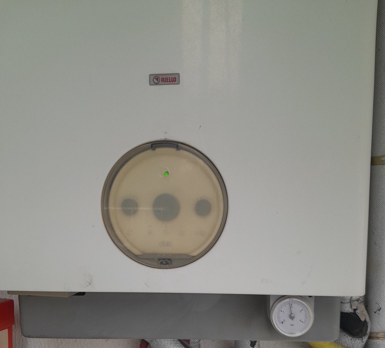

giannnis122 Δημοσ. 23 Φεβρουαρίου Δημοσ. 23 Φεβρουαρίου 1 ώρα πριν, elmario είπε Δεν έχει κάποιο τρόπο να ρυθμίσω κάτι έξω στον Λέβητα. Ανέβασε μια φωτογραφία με την πρόσοψη του λέβητα
elmario Δημοσ. 24 Φεβρουαρίου Μέλος Δημοσ. 24 Φεβρουαρίου Στις 23/2/2025 στις 12:49 ΜΜ, giannnis122 είπε Ανέβασε μια φωτογραφία με την πρόσοψη του λέβητα Όταν ανοίγω θερμανση, η πίεση πάει 2,5-2,6. Αυτό είναι φυσιολογικό;
sphinxgr Δημοσ. 24 Φεβρουαρίου Δημοσ. 24 Φεβρουαρίου (επεξεργασμένο) Αυτο που δείχνεις στη φωτό γράφει 1,8. ΟΧΙ 0,8 που γράφεις όταν είναι ανενεργό.... Με 1,8 κρύο, έπρεπε να πηγαίνει ζεστό μέχρι 2,3. Οπότε έχει χαλάσει το δοχείο διαστολής σου. Θέλει φούσκωμα ή αλλαγή. Επεξ/σία 24 Φεβρουαρίου από sphinxgr
elmario Δημοσ. 24 Φεβρουαρίου Μέλος Δημοσ. 24 Φεβρουαρίου (επεξεργασμένο) Πριν βάλω φώτο το είχα ανεβάσει στο 1,5 . Με το που άνοιξα θερμανση σε 5' πήγε στο 2. Μετά το έκλεισα και έβγαλα την φώτο που βλέπεις. Είναι φυσιολογικό να ανεβαίνει τόσο γρήγορα η πίεση; αν ναι μέχρι ποσο; Επεξ/σία 24 Φεβρουαρίου από elmario
