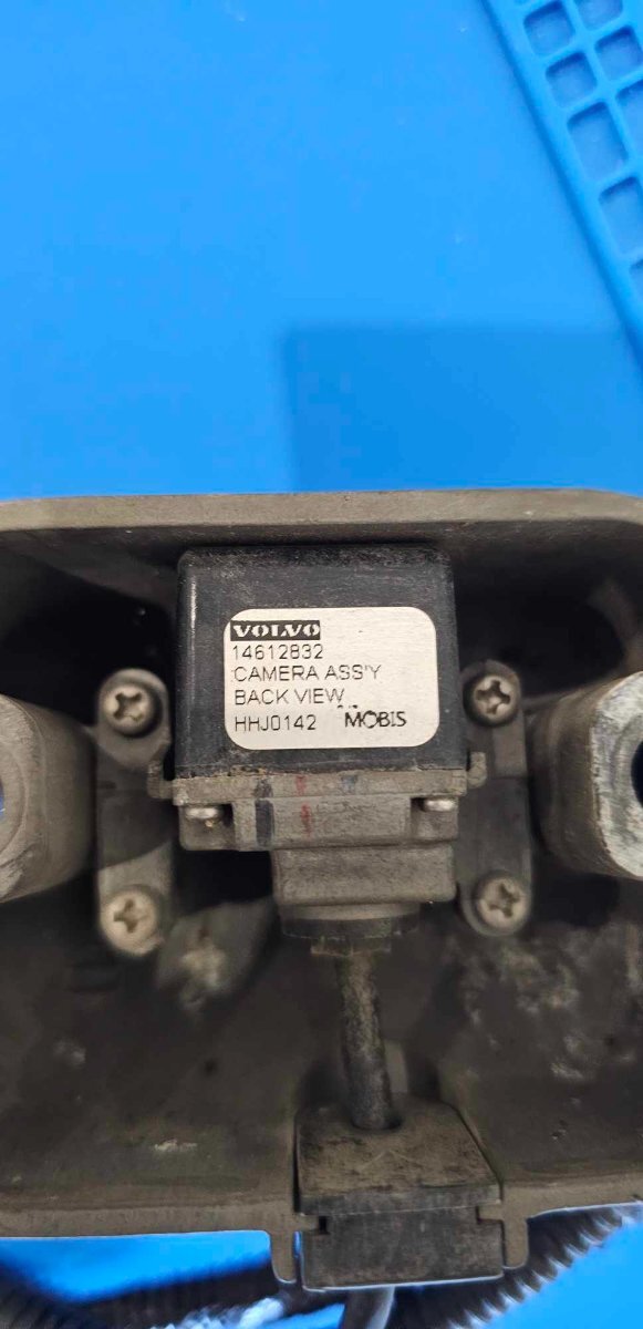

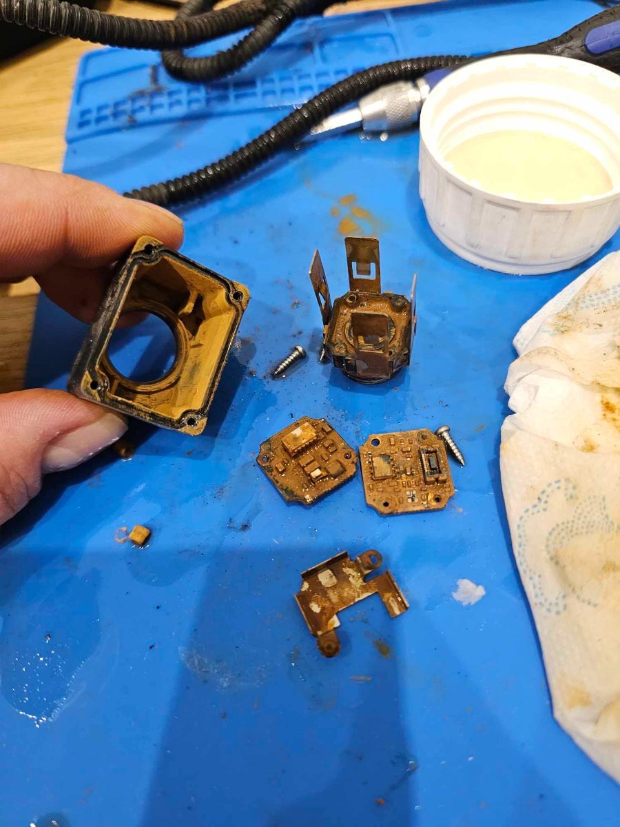

pados1002 Δημοσ. πριν από 6 ώρες Δημοσ. πριν από 6 ώρες Καλησπέρα, σε έναν εκσκαφέα Volvo υπάρχει κάμερα οπισθοποριας (σε άλλο σημείο βρίσκεται αλλά την αποκαλώ έτσι) η οποία όμως κάηκε. Γέμισε εσωτερικά ο αισθητήρας σκόνη και χώμα. Ελέγχθηκε η τάση της καλωδίωσης και βλέπω ότι είναι στα 7.8V περίπου όταν ενεργοποιώ την κάμερα. Έχει φις με 4 καλώδια. Παρήγγειλα κάποιους αισθητήρες από Κίνα (ακόμη δεν έφτασαν) οι οποίοι όμως είναι όλοι στα 12v. Καμιά πρόταση για το πώς θα μπορούσε να χρησιμοποιηθεί ένας τέτοιος αισθητήρας σε αυτό σύστημα?
greekfragma Δημοσ. πριν από 5 ώρες Δημοσ. πριν από 5 ώρες πρέπει να παρεμβάλεις κάτι τέτοιο και να το ρυθμίσεις στις επιθυμητές τάσεις. https://www.skroutz.gr/s/49076279/Optum-Automatic-Step-Up-Step-Down-Adjustable-Power-Module-DC-DC-8A-HR0214-67.html 1
pados1002 Δημοσ. πριν από 4 ώρες Μέλος Δημοσ. πριν από 4 ώρες Ευχαριστώ πολύ για την απάντηση! Κάτι τέτοιο σκεφτόμουν απλά δεν ήξερα αν αυτο επηρεάζει τα data lines!
