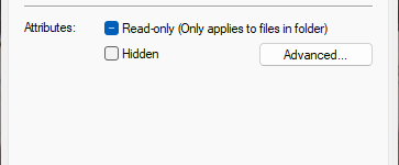

Λύση fmarkos Δημοσ. 28 Φεβρουαρίου Λύση Δημοσ. 28 Φεβρουαρίου Λογικά στο βγάζει όπως στην εικόνα (όχι τικαρισμένο αλλά με ενά - στο κουτί. Αυτό σημαίνει πως είναι read only για τους χρήστες του συστήματος, όχι για τον admin που είσαι εσύ. Δεν σε επηρεάζει σε κάτι. 1
