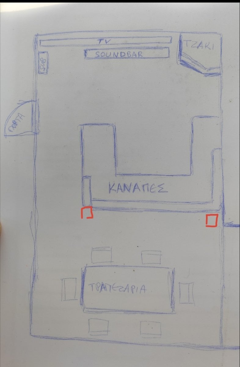

salpnik Δημοσ. 12 Φεβρουαρίου Δημοσ. 12 Φεβρουαρίου Καλησπέρα σε όλους. Αγόρασα ένα soundbar το Samsung q990d και θα ήθελα την γνώμη σας όσοι ασχολούνται με τον ήχο. Το πρόβλημα μου είναι η τοποθέτηση των πίσω ηχείων για Dolby atmos. Όπως φαίνεται στο σχέδιο που έφτιαξα,με κόκκινο χρώμα σημάδεψα το σωστό σημείο που πρέπει να μπούνε τα ηχεία αλλά πίσω από τον καναπέ συνήθως έχει κίνηση κατά μεγάλο ποσοστό από παιδιά με φόβο μην τα χτυπήσουν και τα ρίξουν. Υπάρχει δυνατότητα να τα βάλω και στο ταβάνι το θέμα είναι θα έχει την ίδια απόδοση σε ήχο Dolby atmos αν τα βάλω στο ταβάνι;
Λύση Ashaman Δημοσ. 12 Φεβρουαρίου Λύση Δημοσ. 12 Φεβρουαρίου Καλησπερα. Οχι δεν μπορουν να μπουν στο ταβανι. Τα ηχεια αυτα εχουν μεγαφωνα μπροστα, στο πλαι και πανω. Πρεπει να ειναι στο υψος των αυτιων αυτου που καθεται στον καναπε ετσι ωστε να δημιουργουν οσο το δυνατον περισσοτερο γινεται σωστα τον Surround ηχο και να στελνουν και με αντανακλαση τον ηχο στο ταβανι για να σου επιστρεφει για το atmos effect. Αλλα και παλι ετσι οπως ειναι ο καναπες θα εχεις θεμα με το δεξι ηχειο καθως ειναι πολυ κοντα στον τοιχο και δε θα μπορει να γινεται σωστα η αντανακλαση του ηχου για το surround effect. Η μονη λυση που μπορω να σκεφτω οσον αφορα τα παιδια ειναι να τα εχεις αλλου που δεν κινδυνευουν τα ηχεια και να τα μεταφερεις στο σωστο σημειο πριν κατσετε να δειτε ταινια Εκτος αυτου απο το σχεδιο που βλεπω να ξερεις οτι κανονικα η soundbar πρεπει να ειναι οσο το δυνατον κεντραρισμενη γινεται στην οθονη (και το ιδιο και ο καναπες κανονικα αλλα αν καταλαβαινω καλα δεν ειναι και πολυ εφικτο αυτο) . Επισης να μπει στην ακρη ακρη του επιπλου κατω απο την tv ωστε να μην κανει αντανακλαση απο το επιπλο ο ηχος
salpnik Δημοσ. 12 Φεβρουαρίου Μέλος Δημοσ. 12 Φεβρουαρίου 29 λεπτά πριν, Ashaman είπε Καλησπερα. Οχι δεν μπορουν να μπουν στο ταβανι. Τα ηχεια αυτα εχουν μεγαφωνα μπροστα, στο πλαι και πανω. Πρεπει να ειναι στο υψος των αυτιων αυτου που καθεται στον καναπε ετσι ωστε να δημιουργουν οσο το δυνατον περισσοτερο γινεται σωστα τον Surround ηχο και να στελνουν και με αντανακλαση τον ηχο στο ταβανι για να σου επιστρεφει για το atmos effect. Αλλα και παλι ετσι οπως ειναι ο καναπες θα εχεις θεμα με το δεξι ηχειο καθως ειναι πολυ κοντα στον τοιχο και δε θα μπορει να γινεται σωστα η αντανακλαση του ηχου για το surround effect. Η μονη λυση που μπορω να σκεφτω οσον αφορα τα παιδια ειναι να τα εχεις αλλου που δεν κινδυνευουν τα ηχεια και να τα μεταφερεις στο σωστο σημειο πριν κατσετε να δειτε ταινια Εκτος αυτου απο το σχεδιο που βλεπω να ξερεις οτι κανονικα η soundbar πρεπει να ειναι οσο το δυνατον κεντραρισμενη γινεται στην οθονη (και το ιδιο και ο καναπες κανονικα αλλα αν καταλαβαινω καλα δεν ειναι και πολυ εφικτο αυτο) . Επισης να μπει στην ακρη ακρη του επιπλου κατω απο την tv ωστε να μην κανει αντανακλαση απο το επιπλο ο ηχος Σ' ευχαριστώ που απάντησες. Αν έβαζα τα ηχεία στο ταβάνι με μπράτσα ενός μέτρου και γυρίσω τα ηχεία προς τα κάτω διαγώνια με κέντρο τον χώρο του σαλονιού για να κάνει αντανάκλαση από ταβάνι και τοίχους δεν θα έχω πάλι απόδοση; Θα ήθελα να αποφύγω το βάλε, βγάλε τα ηχεία,στην χειρότερη θα τα βάλω με βάσεις δαπέδου πίσω από τον καναπέ και ότι γίνει. Η soundbar είναι κέντραρισμένη ως προς τον καναπέ αλλά όχι ως προς την τηλεόραση και είναι μπροστά από την τηλεόραση δλδ στην μπροστά άκρη του σύνθετου.. Δεν γίνεται να πάει στο κέντρο της τηλεόρασης λόγο της ιδιομορφίας του σύνθετου.
Ashaman Δημοσ. 12 Φεβρουαρίου Δημοσ. 12 Φεβρουαρίου 1 hour ago, salpnik said: Σ' ευχαριστώ που απάντησες. Αν έβαζα τα ηχεία στο ταβάνι με μπράτσα ενός μέτρου και γυρίσω τα ηχεία προς τα κάτω διαγώνια με κέντρο τον χώρο του σαλονιού για να κάνει αντανάκλαση από ταβάνι και τοίχους δεν θα έχω πάλι απόδοση; Θα ήθελα να αποφύγω το βάλε, βγάλε τα ηχεία,στην χειρότερη θα τα βάλω με βάσεις δαπέδου πίσω από τον καναπέ και ότι γίνει. Η soundbar είναι κέντραρισμένη ως προς τον καναπέ αλλά όχι ως προς την τηλεόραση και είναι μπροστά από την τηλεόραση δλδ στην μπροστά άκρη του σύνθετου.. Δεν γίνεται να πάει στο κέντρο της τηλεόρασης λόγο της ιδιομορφίας του σύνθετου. Αν θες να εχουν τη σωστοτερη δυνατη αποδοση πρεπει τα πισω ηχεια να ειναι στο ιδιο υψος με τα αυτια σας οταν καθεστε στον καναπε. Αυτο μεταφραζεται σε περιπου 65-75 εκατοστα η βαση του ηχειου απο το εδαφος. Οπου και να τα βαλεις φυσικα και θα δουλεψουν, το αποτελεσμα ομως θα ειναι αμφιβολλο. Δλδ κατι που θα επρεπε να το ακους απο το πλαι και χαμηλα θα το ακους απο ψηλα και οπου ερθει. Απο πισω και χαμηλα παλι απο ψηλα ενω τους ηχους απο ψηλα αμφιβαλλω οτι θα τους ακους γιατι τα πανω μεγαφωνα θα στοχευουν εντελως αλλου την αντανακλαση στο ταβανι. Στη θεση σου θα προτιμουσα να μην τα βαλω καθολου απο το να τα βαλω ειτε στο ταβανι ειτε με μπρατσο να κρεμονται απο το ταβανι. 1
salpnik Δημοσ. 12 Φεβρουαρίου Μέλος Δημοσ. 12 Φεβρουαρίου Σ' ευχαριστώ για της συμβουλές σου. Θα της βάλω με βάσεις δαπέδου πίσω από τον καναπέ,θα ψάξω να βρω βαριές βάσεις για να είναι σταθερές ώστε να αποφύγω όσο το δυνατόν γίνεται την πτώση. 1

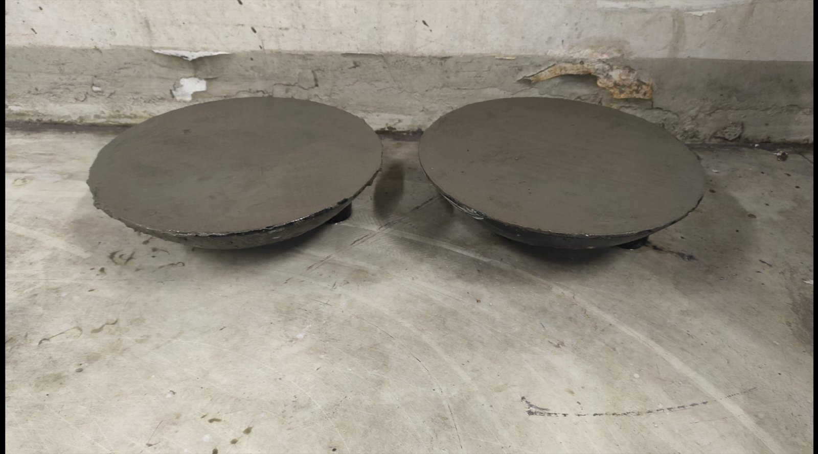

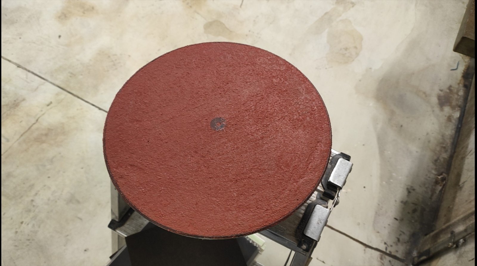

salpnik Δημοσ. 21 Φεβρουαρίου Μέλος Δημοσ. 21 Φεβρουαρίου Εντέλει βρήκα δύο βάσεις από πυροσβεστήρες,το γέμισα με μπετόν,το πέρασα χαλαζιακό αστάρι ,του κόλλησα μια τσόχα για να μην γρατσουνάη το πλακάκι ,το ετριψα και έβαψα από πάνω με χρώμα μαύρο ματ και βγήκε πολύ καλό αποτέλεσμα. Έχει περάσει και το crash test,ο μικρός με το ηλεκτρικό μηχανάκι και δεν κουνήθηκε. Δείτε φωτογραφίες. 1
greekfragma Δημοσ. 21 Φεβρουαρίου Δημοσ. 21 Φεβρουαρίου Μερακλής αλλά το ηχείο σαν πολύ ψηλά μου φαίνεται. Πρέπει να φέρεις το tweeter στο ύψους του αυτιού σου όταν κάθεσαι στο καναπέ. όπως το έχεις είναι σα να περνάει σχεδόν 30 πόντους πάνω από το κεφάλι σου. επίσης θέλει να τα στρίψεις προς το εσωτερικό του καναπέ. να κοιτάνε δηλαδή 45-60 μοίρες προς το κέντρο του. όπως τα βλέπω στη φωτό είναι σα να κοιτάνε τη τηλεόραση.
salpnik Δημοσ. 21 Φεβρουαρίου Μέλος Δημοσ. 21 Φεβρουαρίου 19 λεπτά πριν, greekfragma είπε Μερακλής αλλά το ηχείο σαν πολύ ψηλά μου φαίνεται. Πρέπει να φέρεις το tweeter στο ύψους του αυτιού σου όταν κάθεσαι στο καναπέ. όπως το έχεις είναι σα να περνάει σχεδόν 30 πόντους πάνω από το κεφάλι σου. επίσης θέλει να τα στρίψεις προς το εσωτερικό του καναπέ. να κοιτάνε δηλαδή 45-60 μοίρες προς το κέντρο του. όπως τα βλέπω στη φωτό είναι σα να κοιτάνε τη τηλεόραση. Η φωτογραφία είναι όταν μόλις τα είχα βάλει. Τα έχω κάνει αρκετά τέστ και όντως τα έχω γυρίσει αρκετά ος προς τον καναπέ δλδ τώρα είναι περίπου 45 μοίρες. Το ύψος είναι ακριβώς στο ύψος του αυτιού και σκέφτομαι μήπως τα κατεβάσω λίγο πιο κάτω.
greekfragma Δημοσ. 21 Φεβρουαρίου Δημοσ. 21 Φεβρουαρίου Το tweeter θες να είναι στο ύψος του αυτιού. Όχι το γενικό ηχείο.
