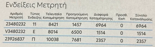

acomaedo Δημοσ. 14 Φεβρουαρίου Δημοσ. 14 Φεβρουαρίου 21 minutes ago, korakios said: Εμένα μου κάνει και εντύπωση το εξής : στη στήλη "Προηγούμενη Καταμέτρηση" οι μετρήσεις των φ/β (Έκχυση / Παραγωγή είναι ? δε γνωρίζω) , είναι υψηλές , ενώ της κατανάλωσης είναι μόλις 1457 Άρα ή πριν δε δούλευε τόσο αντλία λόγω καλού καιρού , ή/και υπήρχε καλύτερος ταυτοχρονισμός λόγω ηλιοφάνειας ή έκανε πατάτα ο ΔΕΔΔΗΕ με την προηγούμενη μέτρηση αν έχει καλή μόνωση απλά δεν έχει απώλειες και υψηλών να είναι 6964/92/27=2,8kw ανα ώρα (χωρίς να υπολογίζουμε το πόσο τράβηξε απο τα φ/β , δεν ξέρω αν είναι 2357-1514=843) σίγουρα θα θέλει ρύθμιση (εκτός αν ο χώρος είναι τεράστιος και ήδη δουλεύει με νερά στο "βέλτιστο" που μπορούν οι υψηλών , με σωστή εγκατάσταση) γνωρίζεις δλδ αν η παραγωγή τους ήταν σωστή και γίνεται και ταυτοχρονισμός σωστά ? Για να έχουν βάλει αντλία θερμότητας 32kW πάει να πει ότι το συνολικό φορτίο για την διαστασιολόγηση είναι τόσο. Άρα απώλειες έχει, δεν υπάρχει σπίτι που δεν έχει απώλειες όσο καλή να είναι η μόνωση του. Λογικά το σύστημα θέρμανσης δεν είναι πολύ καλά ρυθμισμένο ανεξάρτητα με το αν υπάρχει ταυτοχρονισμός παραγωγής/κατανάλωσης. Για το ερώτημα σου σχετικά με την προηγούμενη καταμέτρηση, αν δεις ο λογαρισμός είναι από τέλη οκτώβρη, οπότε ο προηγούμενος είχε πολύ περιορισμένη χρήση για θέρμανση. 1
korakios Δημοσ. 14 Φεβρουαρίου Δημοσ. 14 Φεβρουαρίου 3 λεπτά πριν, acomaedo είπε Για να έχουν βάλει αντλία θερμότητας 32kW πάει να πει ότι το συνολικό φορτίο για την διαστασιολόγηση είναι τόσο. καλά , μη το δένεις κόμπο , τόσα έχω διαβάσει στο νήμα με τις αντλίες 4 λεπτά πριν, acomaedo είπε Άρα απώλειες έχει, δεν υπάρχει σπίτι που δεν έχει απώλειες όσο καλή να είναι η μόνωση του. καλά , δεν εννοούσα μηδέν 4 λεπτά πριν, acomaedo είπε Λογικά το σύστημα θέρμανσης δεν είναι πολύ καλά ρυθμισμένο ανεξάρτητα με το αν υπάρχει ταυτοχρονισμός παραγωγής/κατανάλωσης. σίγουρα , αλλά ο ταυτοχρονισμός θα βοηθούσε (μπάλωμα της κατάστασης) 5 λεπτά πριν, acomaedo είπε Για το ερώτημα σου σχετικά με την προηγούμενη καταμέτρηση, αν δεις ο λογαρισμός είναι από τέλη οκτώβρη, οπότε ο προηγούμενος είχε πολύ περιορισμένη χρήση για θέρμανση. μάλλον ναι

filarhos Δημοσ. 14 Φεβρουαρίου Δημοσ. 14 Φεβρουαρίου Πάντως 7000kwh με cop 3 (χαμηλό είναι γιατί σε αντλίες έχουμε από 3 έως και 5). 7000*3*1.3/8 = 3.412€ θα στοίχιζε το πετρέλαιο για να σου δώσει τη θέρμανση που σου έδωσε η αντλία 7.000 καταναλισκόμενη ισχύς κι όχι αποδιδόμενη ισχύς *3 το cop *1,3 τιμή 1,3€/λ /8 είναι kw μετατροπή σε λίτρα Με cop 4 είναι 4.500€ Υ.Γ. Μπορούμε να συζητήσουμε για αλλαγές στους υπολογισμούς. 1
acomaedo Δημοσ. 14 Φεβρουαρίου Δημοσ. 14 Φεβρουαρίου 4 minutes ago, filarhos said: Πάντως 7000kwh με cop 3 (χαμηλό είναι γιατί σε αντλίες έχουμε από 3 έως και 5). 7000*3*1.3/8 = 3.412€ θα στοίχιζε το πετρέλαιο για να σου δώσει τη θέρμανση που σου έδωσε η αντλία 7.000 καταναλισκόμενη ισχύς κι όχι αποδιδόμενη ισχύς *3 το cop *1,3 τιμή 1,3€/λ /8 είναι kw μετατροπή σε λίτρα Με cop 4 είναι 4.500€ Υ.Γ. Μπορούμε να συζητήσουμε για αλλαγές στους υπολογισμούς. Γενικά θερμικές ανάγκες 7000 kWh ανα μήνα (χοντρικά με COP 3 που για τις θερμοκρασίες της Θεσσαλονίκης είναι χαμηλή για την περίοδο) δείχνει ότι είτε κάτι δεν πάει καλά με την αντλία ή το σπίτι είναι τεράστιο ΚΑΙ αμόνωτο, είτε συνδιασμό των παραπάνω. 1

acomaedo Δημοσ. 14 Φεβρουαρίου Δημοσ. 14 Φεβρουαρίου 7 minutes ago, maria viti said: 25Χ30ΗΜΕΡΕΣ= 750 ΚΙΛΟΒΑΤΟΡΕΣ ΤΟΝ ΜΗΝΑ Αναφέρεται στον λογαριασμό. 7700kWh χρέωση για 3 μήνες. Μεταξύ μας και οι 25kWh την ημέρα για τις ηλεκτρικές συσκευές/φώτα πολλά είναι ακόμα και για 250 τμ.
maria viti Δημοσ. 14 Φεβρουαρίου Μέλος Δημοσ. 14 Φεβρουαρίου 4 ώρες πριν, filarhos είπε Πάντως 7000kwh με cop 3 (χαμηλό είναι γιατί σε αντλίες έχουμε από 3 έως και 5). 7000*3*1.3/8 = 3.412€ θα στοίχιζε το πετρέλαιο για να σου δώσει τη θέρμανση που σου έδωσε η αντλία 7.000 καταναλισκόμενη ισχύς κι όχι αποδιδόμενη ισχύς *3 το cop *1,3 τιμή 1,3€/λ /8 είναι kw μετατροπή σε λίτρα Με cop 4 είναι 4.500€ Υ.Γ. Μπορούμε να συζητήσουμε για αλλαγές στους υπολογισμούς. δεν νομίζω ότι έχουμε κάψει τόσο πετρέλαιο ποτέ για 3 μήνες.... 3 λεπτά πριν, acomaedo είπε Αναφέρεται στον λογαριασμό. 7700kWh χρέωση για 3 μήνες. Μεταξύ μας και οι 25kWh την ημέρα για τις ηλεκτρικές συσκευές/φώτα πολλά είναι ακόμα και για 250 τμ. με κλιματιστικά για θέρμανση (2 24αρια) και κουζίνα πλυντήριο κτλ... δεν ξέρω...
