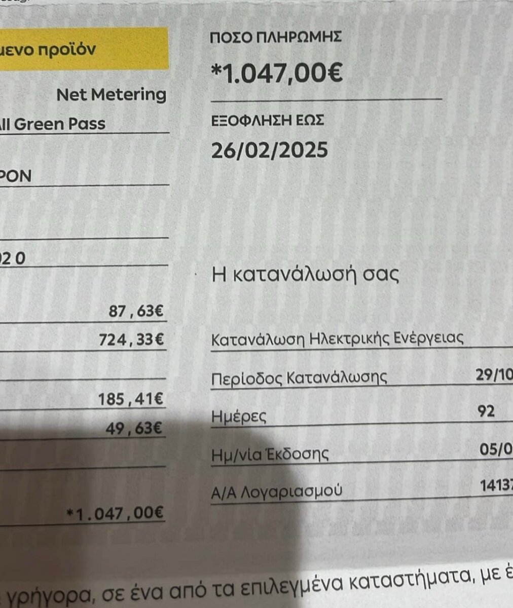

maria viti Δημοσ. 13 Φεβρουαρίου Μέλος Δημοσ. 13 Φεβρουαρίου (επεξεργασμένο) καλημέρα παιδιά, σας ευχαριστώ όλους για τις απαντήσεις. Έχουμε πληρώσει ήδη 3 λογαριασμούς από 150 και 200 ευρώ περίπου. Εννοείται πως κανείς δεν μας είπε ότι "θα την φάμε" από τις ρυθμιζόμενες χρεώσεις... και επίσης πολύ πιθανόν να ξαναέρθει τέτοιος μεγάλος εκκαθαριστικός στο μέλλον!! τον πρώτο μήνα ,επειδή δεν είχε ρυθμιστεί καλά η αντλία μας έφαγε πολλές κιλοβατώρες. Να φανταστείτε τώρα καίμε πετρέλαιο για να ζεσταθούμε. Μένουμε στο Φιλυρο Θεσσαλονίκης που έχει αρκετά χαμηλές θερμοκρασίες. Η αντλία θερμότητας είναι 32αρα... μεγάλη. Κατόπιν εορτής μας είπαν ότι δεν θα μας εξυπηρετεί η αντλία για χαμηλές θερμοκρασίες και μάλλον θα την πουλήσουμε... Πριν πει κάποιος πάλι ότι δεν ήξερα, δεν ρώταγα να σας πω ότι πέρασαν 3 εταιρείες από το σπίτι μας και κανείς δεν μας είπε ότι δεν πρέπει να βάλουμε αντλία θερμότητας. Προφανώς και όλοι θέλουν να πουλήσουν.... Επίσης δεν έχει λογική να είναι η χρεώση του ρεύματος 87 ευρώ και οι ρυθμιζόμενες να είναι 724 ευρώ!!! καμία απολύτως λογική. Τι είναι δλδ τιμωρία επειδή καταναλώσαμε πολλές κιλοβατορες σ ένα 3μηνο?? ίδια ίσως και λιγότερα χρήματα θα δίναμε αν πληρώναμε ρεύμα. Στις 11/2/2025 στις 8:11 ΜΜ, 1comment είπε Πριν βάλεις τα φωτοβολταϊκά, δεν είχες ψάξει πόσο θα πληρώνεις στη δεη; εσύ τι λες?? να μην ρωτήσαμε? Στις 12/2/2025 στις 9:12 ΠΜ, Tsino είπε Καλό θα ήταν να ανεβάσεις το λογαριασμό να δούμε τι έχει χρεώσει. Έχεις Netmetering ή netbilling ? Πόσα KW τα φωτοβολταικά? Δώσε στοιχεία αντλίας... Σε ποιά περιοχή είσαι ? έχουμε Netmetering. η αντλια είναι 32 HUANDAI. στο Φιλυρο θεσσαλονικης. Ψηλα με κρυο. μαλλον θα την πουλησουμε και θα βαλουμε μπαταριες. θα καιμε πετρελαιο απ οτι φαινεται...δεν το γλιτωνουμε. Επεξ/σία 13 Φεβρουαρίου από maria viti

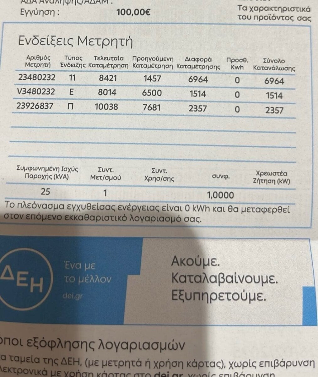

vdeseris Δημοσ. 13 Φεβρουαρίου Δημοσ. 13 Φεβρουαρίου Πάντως 7000kwh είναι πολύ μεγάλη κατανάλωση και λογικό να έχει τέτοια χρέωση. Τέτοια κατανάλωση κάνουμε σε σπίτι με 4 άτομα σε δύο χρόνια! 2 1

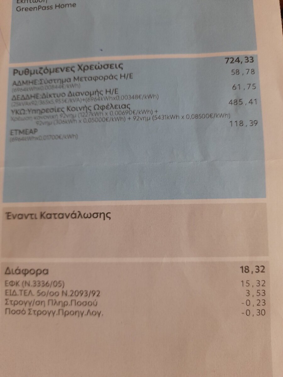

nvel Δημοσ. 13 Φεβρουαρίου Δημοσ. 13 Φεβρουαρίου 1 ώρα πριν, maria viti είπε εσύ τι λες?? να μην ρωτήσαμε? αφού ρωτήσατε μάλλον θα ρωτήσατε κάποιον άσχετο γιατί στο λογαριασμό δεν βλέπω κάτι λάθος στις χρεώσεις. 2

korakios Δημοσ. 13 Φεβρουαρίου Δημοσ. 13 Φεβρουαρίου (επεξεργασμένο) 3 ώρες πριν, maria viti είπε Εννοείται πως κανείς δεν μας είπε ότι "θα την φάμε" από τις ρυθμιζόμενες χρεώσεις... και επίσης πολύ πιθανόν να ξαναέρθει τέτοιος μεγάλος εκκαθαριστικός στο μέλλον!! σίγουρα , πληρώνεις 0,085 στη μεγάλη κλίμακα των ΥΚΩ (υποτίθεται θα κοπεί η χρέωση αλλά ακόμα....) σήμερα κάνε αίτηση για διζωνικό (νυχτερινό) 3 ώρες πριν, maria viti είπε τον πρώτο μήνα ,επειδή δεν είχε ρυθμιστεί καλά η αντλία μας έφαγε πολλές κιλοβατώρες. αποκλείεται να έχει ρυθμιστεί τώρα . Περισσότερο για κούμπωμα σε παλιά σώματα καλοριφέρ με αντλία ότι-είχε-το-κατάστημα-να-σπρώξει και χρήση θερμοστάτη με τέρμα ψηλά τα νερά φαίνεται (κλασσικό φαινόμενο που καίει 8/10 άτομα) . Σίγουρα παίζει ρόλο και η μόνωση (απο εκεί ξεκινά κάποιος) Δώσε στοιχεία στο δίπλα νήμα , αναγκαστικά θα πρέπει να τη ρυθμίσεις η ίδια . Επεξ/σία 13 Φεβρουαρίου από korakios
maria viti Δημοσ. 13 Φεβρουαρίου Μέλος Δημοσ. 13 Φεβρουαρίου 18 ώρες πριν, 1comment είπε Πέστα βρε άνθρωπε! Η νηματοθέτης άφαντη, ίσως και όλο το θέμα να είναι μούφα. Αλλά ο andreas1gr το βρήκε λογικότατο να μην ευσταθούν οι ρυθμιζόμενες χρεώσεις! Μυαλό, όχι αστεία!😅 έχω σοκαριστεί με την ευφυΐα κάποιων εδώ μέσα και τις εξυπνάδες που διαβάζω.... ν ανεβάσω κάτι τέτοιο γιατί? για να περάσω την ώρα μου?? είμαι εν μέσω μετακόμισης στην δουλειά μου και έχω μαστοριά στο μαγαζί μου και παράλληλα μια καθημερινότητα. εσείς ίσως και να έχετε πολύ χρόνο για να μπαίνετε και να γράφετε εξυπνάδες. 6 ώρες πριν, vdeseris είπε Πάντως 7000kwh είναι πολύ μεγάλη κατανάλωση και λογικό να έχει τέτοια χρέωση. Τέτοια κατανάλωση κάνουμε σε σπίτι με 4 άτομα σε δύο χρόνια! είναι όντως.... ανεξήγητο και αυτό ! δεν είχε ρυθμιστεί σωστά η αντλία μας είπαν.... Ακόμη και σε αυτό ,όλο πήγε λάθος. 6 ώρες πριν, darkmatinee είπε Μήπως δεν έχει ρυθμιστεί σωστά η αντλία; Για ρώτα και στο δίπλα νήμα για τις σωστές ρυθμίσεις της; Κρίμα να έχετε δώσει τόσα λεφτά και να κρυώνετε 😕 εχουμε τρελαθεί και το κακό είναι ότι καίμε πάλι πετρέλαιο...μετά από τόσα λεφτά ,τόσα συνεργεία που πέρασαν και τόσους ειδικούς...που τελικά εμείς βγήκαμε ζημιωμένοι. Να σημειώσω ότι δουλεύουμε και λείπουμε πολλές ώρες από το σπίτι και σε γενικές γραμμές δεν σπαταλούσαμε ποτέ το ρεύμα κτλ... Μπήκαμε στην διαδικασία των φωτοβολταϊκών για να γλιτώσουμε από το πετρέλαιο και ιδού τ αποτελέσματα 4 ώρες πριν, korakios είπε σίγουρα , πληρώνεις 0,085 στη μεγάλη κλίμακα των ΥΚΩ (υποτίθεται θα κοπεί η χρέωση αλλά ακόμα....) σήμερα κάνε αίτηση για διζωνικό (νυχτερινό) αποκλείεται να έχει ρυθμιστεί τώρα . Περισσότερο για κούμπωμα σε παλιά σώματα καλοριφέρ με αντλία ότι-είχε-το-κατάστημα-να-σπρώξει και χρήση θερμοστάτη με τέρμα ψηλά τα νερά φαίνεται (κλασσικό φαινόμενο που καίει 8/10 άτομα) . Σίγουρα παίζει ρόλο και η μόνωση (απο εκεί ξεκινά κάποιος) Δώσε στοιχεία στο δίπλα νήμα , αναγκαστικά θα πρέπει να τη ρυθμίσεις η ίδια . τα σώματα είναι πολύ καλά και η μόνωση η καλύτερη που μπορούσε να γίνει. Το σπίτι δεν είναι εργολαβικό και έχει χτιστεί από άνθρωπο που γνωρίζει. η αντλία μετά από πολύ ψάξιμο και διάφορους που ήρθαν και μελέτησαν το τι χρειαζόμαστε μας πρότειναν την HYUNDAI 32W κόστος 6700 ευρώ. Ξαναλέω ότι ψάξαμε ,ρωτήσαμε και κάναμε σωστή μελέτη πριν την τοποθέτηση και την δαπανώ τόσων χρημάτων. απλά κανείς δεν μας ενημέρωσε για τις ρυθμιζόμενες χρεώσεις.... ένας υπάλληλος στην ΔΕΗ ( φίλος ) μου είπε ότι είναι ένας τρόπος να μας τα πάρει η ΔΕΗ χωρίς να μας χρεώνει το ρεύμα....
korakios Δημοσ. 13 Φεβρουαρίου Δημοσ. 13 Φεβρουαρίου (επεξεργασμένο) 16 ώρες πριν, maria viti είπε Ξαναλέω ότι ψάξαμε ,ρωτήσαμε και κάναμε σωστή μελέτη πριν την τοποθέτηση ξαναλέω εντελώς φιλικά οτι είναι υπερβολική η κατανάλωση , δε χάνεις τίποτα να ρωτήσεις λεπτομέρειες για το πως να τη ρυθμίσεις με αντιστάθμιση Φυσικά δώσε λεπτομέρειες εγκατάστασης , χρήσης και μόνωσης/τ.μ. κτλ https://www.insomnia.gr/forums/topic/745406-αντλία-θερμότητας-συμβουλέςαγοράαπορίεςπροβλήματακτλπ/ 16 ώρες πριν, maria viti είπε ένας υπάλληλος στην ΔΕΗ ( φίλος ) μου είπε ότι είναι ένας τρόπος να μας τα πάρει η ΔΕΗ χωρίς να μας χρεώνει το ρεύμα.... μπορεί να είναι φίλος , αλλά το 99,99% εργαζόμενων στη ΔΕΗ δεν ξέρουν την τύφλα τους δυστυχώς , ο ΔΕΔΔΗΕ εισπράττει τις ρυθμιζόμενες , δεν έχει σχέση ο πάροχος . 16 ώρες πριν, maria viti είπε Μπήκαμε στην διαδικασία των φωτοβολταϊκών για να γλιτώσουμε από το πετρέλαιο και ιδού τ αποτελέσματα με ~0,10€ το κιλοβάτ σε νορμάλ πρόγραμμα ρεύματος , θα πλήρωνες +700€ έξτρα χωρίς τα φ/β (edit και τις παραπάνω κιλοβατώρες & ρυθμιζόμενες που δεν πήρες απο το φ/β) το τραγικό είναι και το καπέλο της ΕΤΜΕΑΡ που είναι για ρύπους ενώ έχεις φ/β .... έκανες αίτηση για διζωνικό (πρώην νυχτερινό) στο ΔΕΔΔΗΕ ? (να κόψεις κάπως το καπέλο 0,085 των ΥΚΩ ) Επεξ/σία 14 Φεβρουαρίου από korakios 1
maria viti Δημοσ. 13 Φεβρουαρίου Μέλος Δημοσ. 13 Φεβρουαρίου 3 λεπτά πριν, korakios είπε ξαναλέω εντελώς φιλικά οτι είναι υπερβολική η κατανάλωση , δε χάνεις τίποτα να ρωτήσεις λεπτομέρειες για το πως να τη ρυθμίσεις με αντιστάθμιση Φυσικά δώσε λεπτομέρειες εγκατάστασης , χρήσης και μόνωσης/τ.μ. κτλ https://www.insomnia.gr/forums/topic/745406-αντλία-θερμότητας-συμβουλέςαγοράαπορίεςπροβλήματακτλπ/ μπορεί να είναι φίλος , αλλά το 99,99% εργαζόμενων στη ΔΕΗ δεν ξέρουν την τύφλα τους δυστυχώς , ο ΔΕΔΔΗΕ εισπράττει τις ρυθμιζόμενες , δεν έχει σχέση ο πάροχος . με ~0,10€ το κιλοβάτ σε νορμάλ πρόγραμμα ρεύματος , θα πλήρωνες +700€ έξτρα χωρίς τα φ/β το τραγικό είναι και το καπέλο της ΕΤΜΕΑΡ που είναι για ρύπους ενώ έχεις φ/β .... έκανες αίτηση για διζωνικό (πρώην νυχτερινό) στο ΔΕΔΔΗΕ ? (να κόψεις κάπως το καπέλο 0,085 των ΥΚΩ ) αυτό δεν το ξέρω. θα ρωτήσω τον πατέρα μου που αυτός ασχολείται με αυτό το κομμάτι. σ ευχαριστώ πολύ ,όπως και να χει! 1
