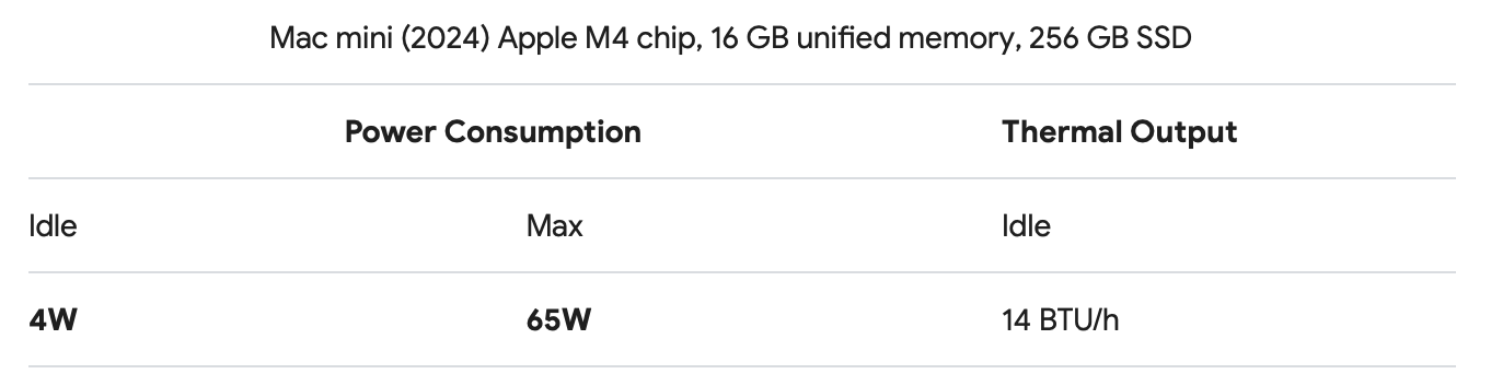

jonis Δημοσ. 18 Φεβρουαρίου Μέλος Δημοσ. 18 Φεβρουαρίου Αν δεν το έβλεπα δεν θα το πίστευα. Ισχύει και για το iMac. Με κλειστή οθόνη ειναι στα 4W idle.

petran1790 Δημοσ. 19 Φεβρουαρίου Δημοσ. 19 Φεβρουαρίου Στις 18/2/2025 στις 12:35 ΜΜ, jonis είπε Καλοριζικο για αρχη! Εργαλειο!! Στην 2240x1260 το δουλευεις? εχεις δοκιμασει και την 2560x1440? (καλα η top ειναι απαγορευτικη.. δεν βλεπεις τιποτα...) Στις 18/2/2025 στις 1:14 ΜΜ, jonis είπε Μη με στεναχωρείς τώρα ... Για ένα True Tone ζουμε και στο MacBook Air και στο 16 pro max. Στα iMac/Macbook Air ναιιιι... στο iPhone απλα δεν το μπορω... Στις 18/2/2025 στις 1:26 ΜΜ, billdanos είπε Μην το κλείνεις το True Tone, στις περισσότερες περιπτώσεις λειτουργεί άψογα. Ειναι οτι καλυτερο το True Tone !!! Και οντως οτι καλυτερο και για τα ματια!! Στις 18/2/2025 στις 5:18 ΜΜ, jonis είπε Αν δεν το έβλεπα δεν θα το πίστευα. Ισχύει και για το iMac. Με κλειστή οθόνη ειναι στα 4W idle. Πολυ το θεωρεις ή λιγο? Οταν λεει Idle εννοει το "Αναμονη", οχι να δουλευει κανονικα στο background.

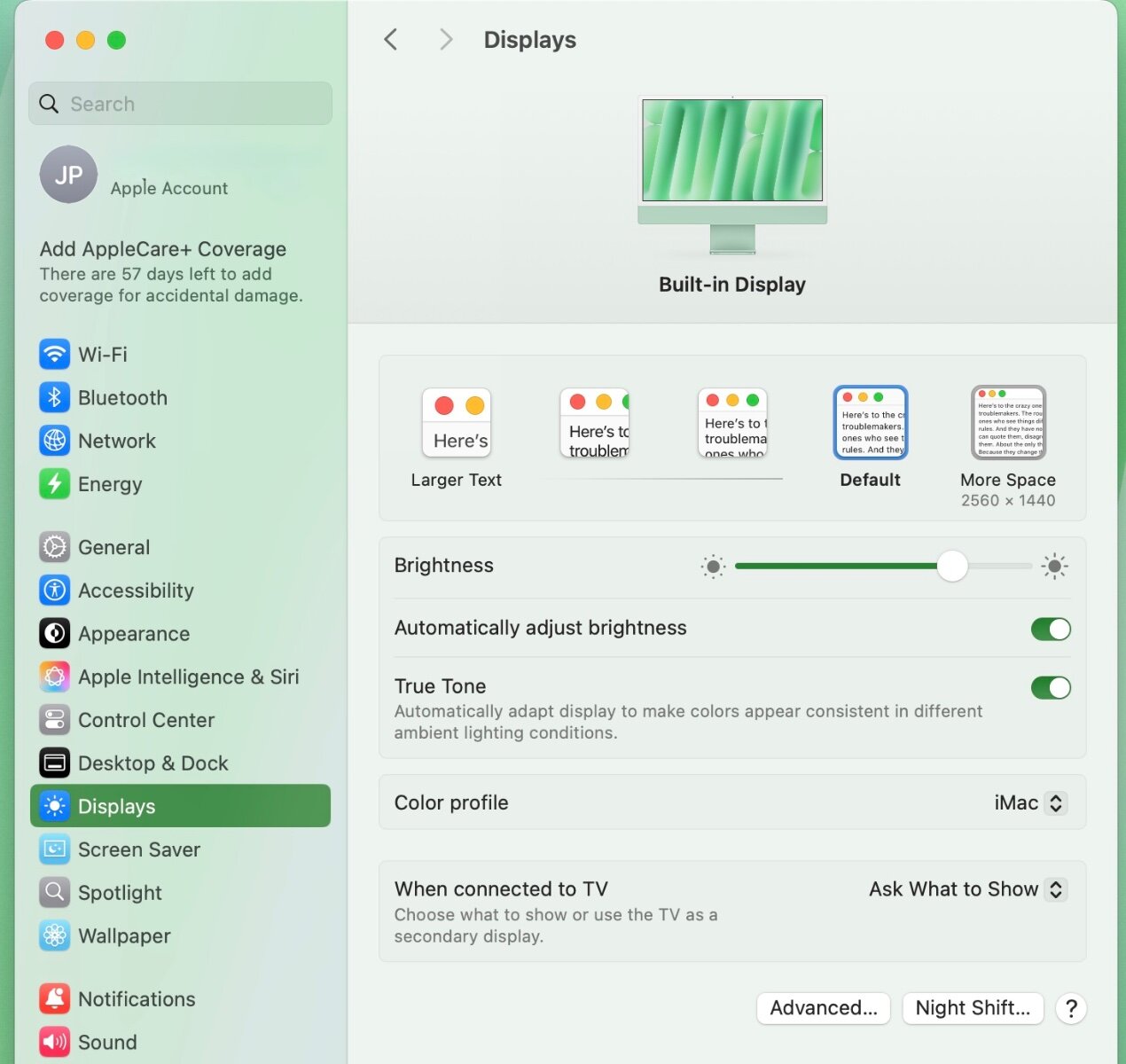

jonis Δημοσ. 20 Φεβρουαρίου Μέλος Δημοσ. 20 Φεβρουαρίου 8 ώρες πριν, petran1790 είπε Καλοριζικο για αρχη! Εργαλειο!! Στην 2240x1260 το δουλευεις? εχεις δοκιμασει και την 2560x1440? (καλα η top ειναι απαγορευτικη.. δεν βλεπεις τιποτα...) Ευχαριστώ. Ναι μέχρι 2560x1440 είναι αποδεκτό.

jonis Δημοσ. 20 Φεβρουαρίου Μέλος Δημοσ. 20 Φεβρουαρίου 31 λεπτά πριν, haHa είπε Σε 2560x1440 πως σου φαινεται; Δεν μιλαω το μεγεθος των fonts/ui, αλλα για το αν σε ενοχλει το scaling. Δεν νομίζω να υπάρχει η έννοια του scaling εδώ. Απλά παίρνεις παραπάνω χώρο θυσιάζοντας το μέγεθος των fonts. Μπορεί να μην το έχω καταλάβει καλά.
