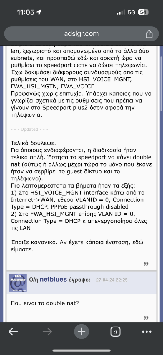

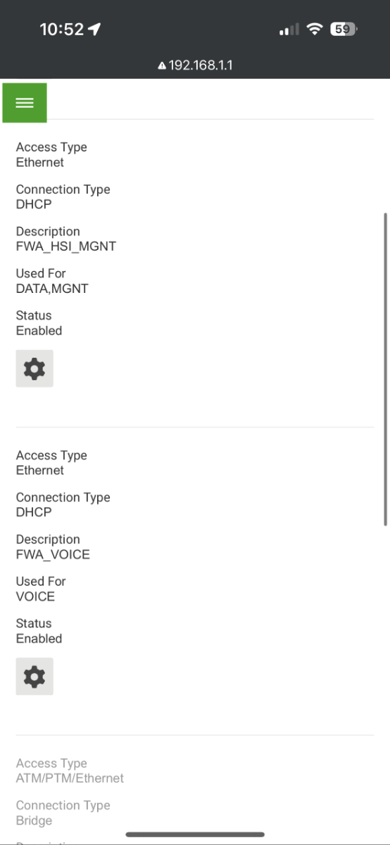

geomrk Δημοσ. 6 Φεβρουαρίου Δημοσ. 6 Φεβρουαρίου (επεξεργασμένο) Εχω το ρουτερ της COSMOTE speed port plus 2 και πήρα το deco be65 για κύριο ρουτερ και να έχω το ρουτερ της κοσμοτε για τηλέφωνο. Το σύνδεσα στο ίντερνετ το deco δουλεύει μια χαρά αλλά δεν μπορώ να ρυθμίσω το τηλέφωνο. Εχω βάλει Ethernet από το deco στο ρουτερ αλλά από τι καταλαβαίνω δεν του δίνει ip. Εχω οπτική ίνα 1gbps αν βοηθάει Τι πειράζω από εδώ; Edit:Δούλεψε με το τελευταίο screenshot !! απλά το 1) και το 2) βήμα Επεξ/σία 7 Φεβρουαρίου από geomrk

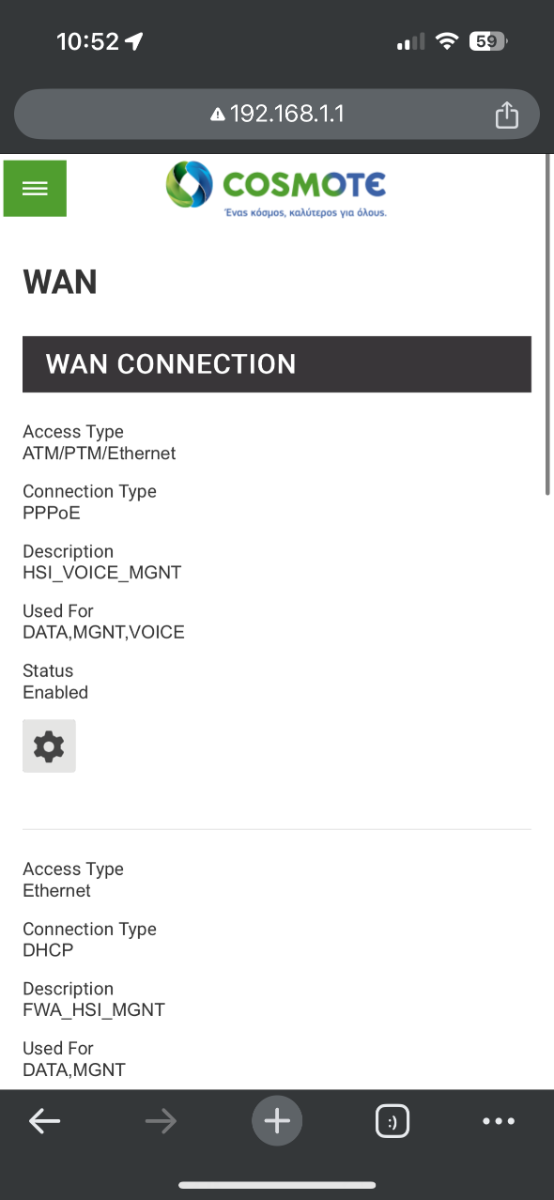

geomrk Δημοσ. 7 Φεβρουαρίου Μέλος Δημοσ. 7 Φεβρουαρίου (επεξεργασμένο) 11 ώρες πριν, achilles_g_ είπε Τα deco βάλτα σε λειτουργία ap. Εχω το ONT να δινει ρευμα στο κυριο deco και μετα απο εκει να παιρνουν ολες οι συσκευες,αρα το 1ο σαν ρουτερ και το 2ο σαν AP,δεν μπορουν και τα 2 AP,δουλευουν ολα ρολοι τωρα.Ηθελα να αποβαλλω εξ ολοκληρου το ρουτερ του παροχου για το Ιντερνετ. 11 ώρες πριν, achilles_g_ είπε Αρχικά καταλαβα ότι δεν έχεις τηλεφωνία. ειχα αυτο το θεμα αλλα βρηκα την λυση εντος ολιγου με κατι ρυθμισεις που βρηκα απο ενα αλλο φορουμ(τριτο screenshot). Τωρα το ρουτερ του παροχου υπαρχει μονο για το τηλεφωνο Επεξ/σία 7 Φεβρουαρίου από geomrk
