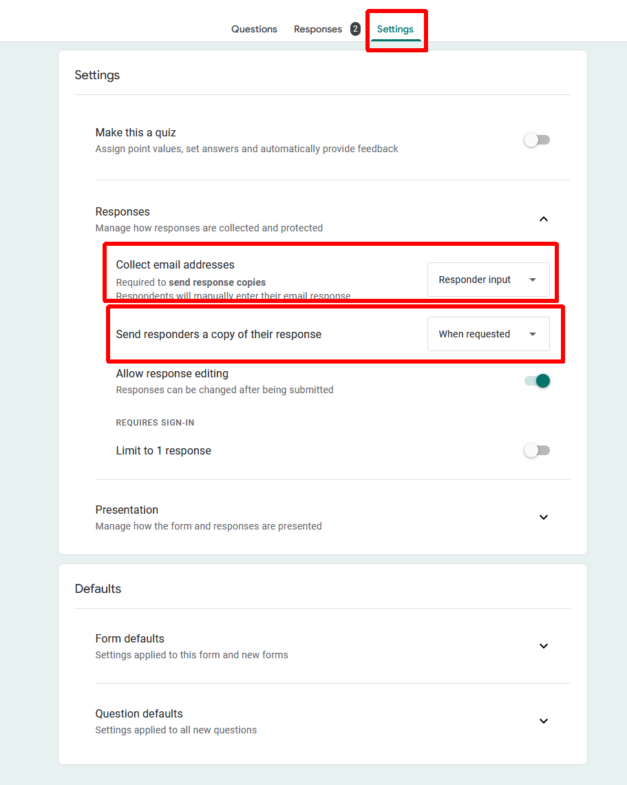

ΜΑΝΩΛΗΣ1 Δημοσ. Πέμπτη στις 06:32 μμ Δημοσ. Πέμπτη στις 06:32 μμ Καλησπέρα Από καιρό σκεφτόμασταν να φτιάξουμε μια Online φόρμα rma για τις επιστροφές των πελατών Μιλήσαμε με την εταιρία που συνεργαζόμαστε για το site και οι οποίοι μας έφτιαξαν μια φόρμα σε google forms την οποία ενσωματώσαμε σε μια σελίδα με τον κωδικα iframe που σου δινει η google Δεν βολευει ομως, μίλησα και με πελάτες , δεν ειναι απαραίτητο να εισαι συνδεδεμένος με gmail στο browser κατα την συμπλήρωση πχ αλλά σίγουρα επειδη δοκιμασα αρκετα και έψαξα αρκετά δεν μπορεί να πάει απαντητικό mail στον πελάτη , μιας και το mail συμπλρηρωνεται σε ενα πεδίο σαν περιγραφή και γενικα δεν μπορεί να δει συνοψη του τι εχει γραψει πριν την τελικη υποβολή και ψάχνομαι να δω τι θα κάνω Ερχεται ναι μεν η φορμα στο mail μου μιας και εχω βαλει στο gmail forward και φιλτρο στον thunderbird να ερχονται σε συγκεκριμένο folder Οι απαντήσεις αλλα ..δεν βολευει Βρηκα καποια sites που μπορείς να φτιάξεις φόρμες πχ αλλα Θελω δηλαδη κατι να συμπληρωνει ο πελατης τα πεδια και να κάνει υποβολή αλλά να μπορέσω πχ ευκολα να το φτιάξω εγώ , να μου δώσει ενα κωδικα και να τον ενσωματωσω στην σελίδα

verylife78 Δημοσ. Πέμπτη στις 06:51 μμ Δημοσ. Πέμπτη στις 06:51 μμ Δεν μπορεις να τροποποιησεις την φορμα και να αλλαξεις τα στοιχεια που θες? δηλαδη να κανεις ενα πεδιο που θα εισαγει email και θα ελεγχει αν ειναι μορφης email?

ΜΑΝΩΛΗΣ1 Δημοσ. χθες στις 09:45 πμ Μέλος Δημοσ. χθες στις 09:45 πμ Καλημέρα, Το site ειναι στημένο σε Nopcommerce. υπάρχουν σελίδες ας το πούμε επικοινωνίας - εγγραφης οι οποίες εχουν μέσα πλαίσια και submit field και από πίσω υπάρχει ένα mailto: και credentials smtp Κλπ κλπ Μιλώντας για στατικές σελίδες εννοώ τις σελίδες που ειναι στο footer (πχ η εταιρία , οροι χρησης κλπ) στις οποίες εγω μπορώ να γράψω ότι θέλω μέσα από το admin panel του Nopcommerce Στην συγκεκριμένη σελιδα που μιλάμε. εχω βάλει ένα αρχικό κειμενάκι και από κάτω εχει μπει με iframe ο κωδικας από τα google forms Δοκίμασα τωρα στο email field να τσεκάρει ότι αυτό που βάζει ο πελάτης ειναι Mail account και οχι κατι αλλο. Κάνει την επικύρωση , στέλνει την φόρμα αλλά τσεκάρει απλά το Mail. δεν στέλνει απάντηση σε αυτόν που συμπληρώνει την φόρμα Θα παίξω με το gemini, ειναι κατανοητα αυτα που γράφει .. Και αν την χαλάσω την χάλασα .. χαχα , την ξαναφτιάχνω , δεν ειναι κατι δυσκολο Επανερχομαι. Σας ευχαριστω ολους
