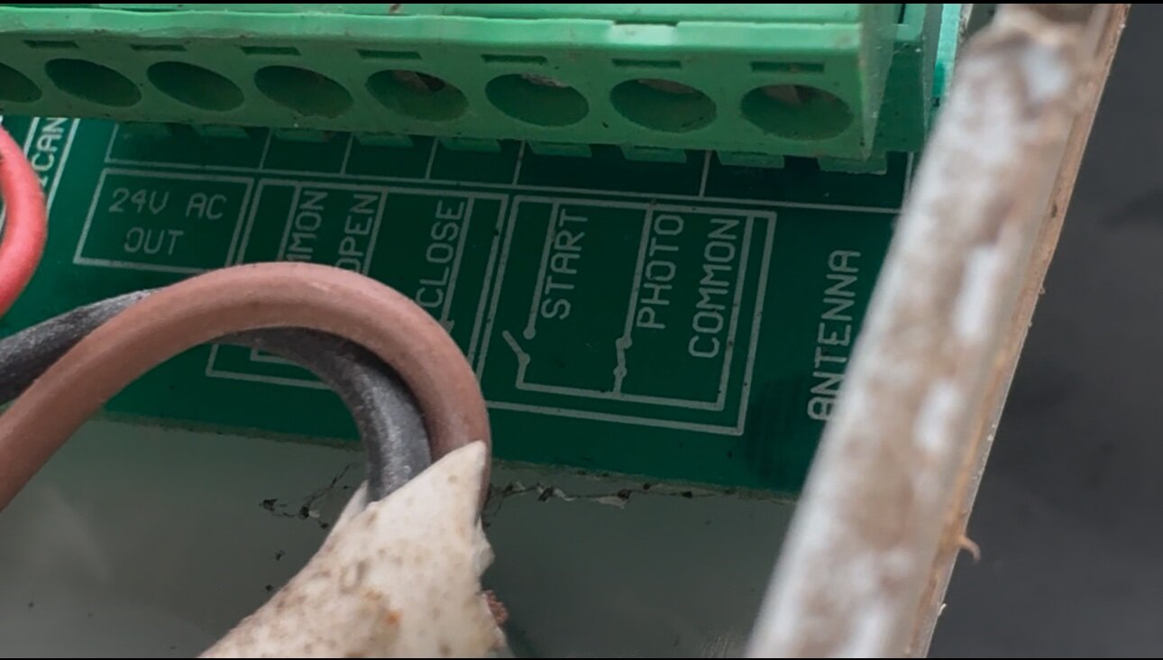

Πρόσφατα μετακόμισα από το σπίτι Α στο Σπίτι Β και θα ήθελα παρακαλώ την βοήθεια σας για να μπορέσω να χρησιμοποιώ τα παλιά κοντρόλ στο νέο σπίτι (συρόμενη πόρτα που έχει δικά της κοντρόλ).
Στο παλιό σπίτι είχα αυτή τη συσκευή για να διαβάζει το κοντρολ. (Φωτό Α)
 Στο νέο σπίτι η πόρτα (American Door) έχει αυτή την πλακέτα. (Φωτό Β).
Αφού σύνδεσα από την φωτό Α τα πρώτα 2 καλωδιακια στο 24V AC OUT στο δεξί μέρος της πλακέτας και όταν πατούσα το κοντρολ άκουγα κλικ κλικ.
το πρόβλημα μου είναι ότι δεν ξέρω τα άλλα 2 καλώδια αφενός αν είναι σωστά συνδεδεμένα στο reader και αφετέρου που να τα κουμπώσω στην πλακέτα. Ευχαριστώ πολύ εκ των προτέρων για οποιαδήποτε βοήθεια!
Επεξ/σία από maximos1990
  • 2 εβδομάδες αργότερα...
Case solved. Για όποιον ενδιαφέρεται απλά σύνδεσα το Normally Open (No) και Common του relay στο Start και Common της πλακέτας (common με common και Normally Open με Start).
