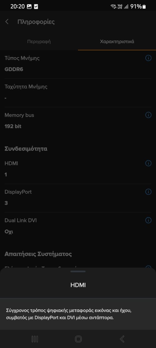

demolutioner Δημοσ. πριν από 12 ώρες Μέλος Δημοσ. πριν από 12 ώρες (επεξεργασμένο) 5 ώρες πριν, heavyrain είπε δεν υποστηρίζει αυτες τις λειτουργείες η καρτα σου μεσω HDMI, μονο μέσω display port. Αυτός είναι ο λόγος. Επιτέλους φως στο τούνελ!! 🙂 ρωτάω δεξιά και αριστερά 10κατι μέρες τώρα, και μέχρι τώρα τπτ κανένας, λέω δεν μπορεί ούτε ένας δεν γνωρίζει?! Να σε ρωτήσω,πώς μπορώ να ξέρω ποίες κάρτες γραφικών υποστηρίζουν αυτά τα δύο με hdmi? Τι θα πρέπει να κοιτάξω στα τεχνικά χαρακτηριστικά? Είδα σε κάτι άρθρα για το G-Sync, αυτό είναι και για το vrr και για το allm? Ή για ένα από τα δύο?αν είναι για ένα από τα δύο, τότε γνωρίζεις ποιο είναι για ποιο? Σε ευχαριστώ πάντως για την διευκρίνηση, γιατί τόσες μέρες, και ούτε μια απάντηση από πουθενά, στο youtube σε forums μέχρι και στην tcl έστειλα και μου λένε εδώ είναι το αμερικάνικο τμήμα που έστειλες,πρέπει να στείλεις στις χώρα σου, λέω... αα.. καλά..!! 😅 εδώ που στο hdmi συμβατός με display port και dvi μπορώ να βάλω κάποιον ανταπτορα για να λειτουργήσει αυτή η καρτα πού έχω με την τηλεόραση? Η τηλεόραση έχει μόνο hdmi δεν έχει display port, η καρτα γραφικών έχει απ'οτι διάβασα, οπότε υπάρχει ανταπτορας ώστε να δουλέψει το vrr και το allm με αυτήν την κάρτα σε αυτήν την τηλεόραση? Επεξ/σία πριν από 11 ώρες από demolutioner
