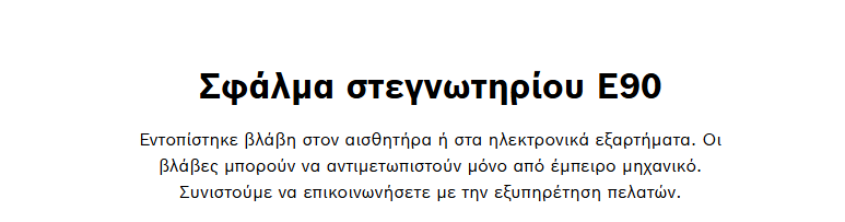

funbreaker Δημοσ. Τρίτη στις 10:39 πμ Δημοσ. Τρίτη στις 10:39 πμ (επεξεργασμένο) Καταρχάς δεν βρίσκω κάποιο κατάλληλο subforum για να ποστάρω το θέμα οπότε το έκανα εδώ. Αν υπάρχει κάποιο που δεν το βρήκα ας μεταφερθεί. Χθες ξαφνικά σταμάτησε να λειτουργεί το στεγνωτήριό μου που είναι το παρακάτω, δίνοντάς μου σφάλμα Ε90. Bosch WTW85L48SN E90 error Έκανα ότι μπορούσα μήπως και το λύσω μόνος μου αλλά δεν βγήκε άκρη οπότε και επικοινώνησα σήμερα με την εξυπηρέτηση και μου είπαν πως μόνο για να έρθει ο τεχνικός θέλει 150 ευρώ και μετά όσο κοστίσει το ανταλλακτικό. Απ ότι βλέπω online το πιθανότερο πρόβλημα είναι χαλασμένη πλακέτα. Έχετε καθόλου εμπειρία από τέτοια; Θα αλλάξει ολόκληρη την πλακέτα ή θα αντικαταστήσει κάποιο της καμμένο εξάρτημα αν γίνεται; Πόσο στοιχίζουν περίπου οι πλακέτες; Το είχα αγοράσει 3.5 χρόνια πριν γύρω στα 550 ευρώ αλλα απ ότι βλέπω τώρα τα αντίστοιχα μοντέλα κοστίζουν τουλάχιστον 800. To ίδιο το βρίσκω με 900. Το ότι θα πάρω καινούριο αν δεν επισκευάζεται αυτό είναι σίγουρο. Έχω συνηθίσει αυτά τα χρόνια. Το ερώτημα είναι αν αξίζει να πάρω απ την αρχή η να μπω στην διαδικασία να έρθει ο τεχνικός. Επεξ/σία Τρίτη στις 10:40 πμ από funbreaker
