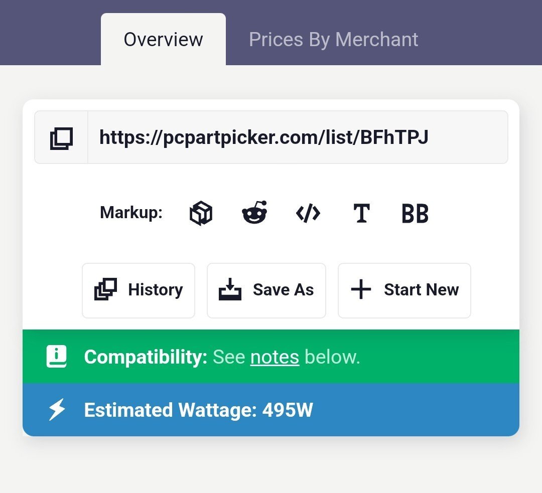

Κι εμένα το APC από την δευτέρα μου κάνει νούμερα, πήρα ένα δεύτερο τα έβαλα σε σειρά και είμαι κομπλέ. Υποψιάζομαι μπαταρίες ή αστάθεια στο δίκτυο της ΔΕΗ
Μήπως με την αναβάθμιση που έκανες ανεβηκε πολύ η ισχυς που χρειάζεσαι και έτσι με την παραμικρή χρήση του UPS που γυρνάει σε μπαταρία ανγκάζεται να κλείσει; Γιατί με estimated 495watt και με το UPS στα 450watt δεν το βλέπω να τα σηκώνει εύκολα.
Αυτό σκέφτομαι και εγώ για αυτό ρωταω

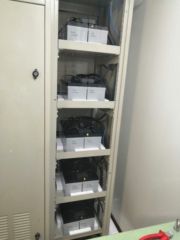

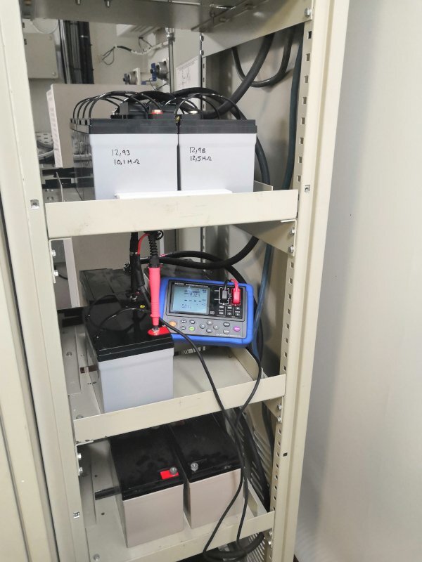

Φωτο επι το εργο σε μεγαλο UPS 15KvA το μπλε που βλεπετε ειναι αναλυτης μπαταριων (εσωτερικη αντισταση μπαταριας) και κοστιζει κοντα στα 3,500ευρω.
Οτι αλλο θέλεις ρωτα, κανω service σε ups εδω και αρκετά χρονια, απο τα πολυ μικρά μέχρι και τα πολύ μεγάλα industrial.

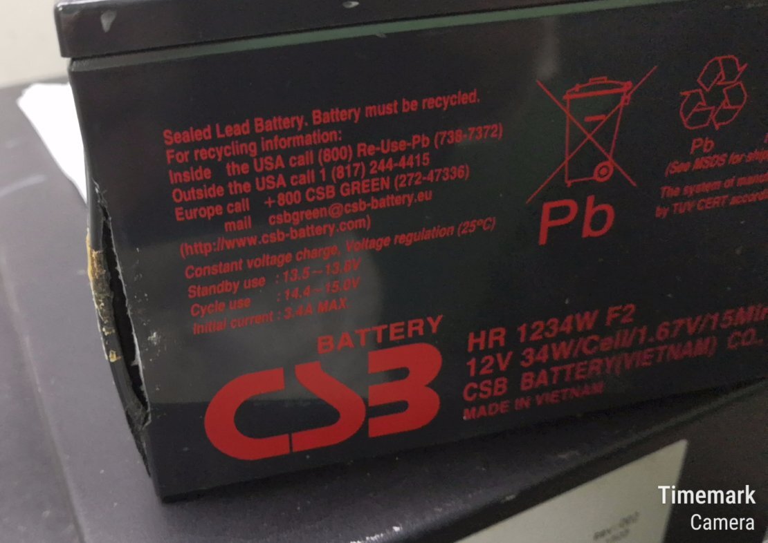

Έχω κατεβάσει το πρόγραμμα έκανα και τα τεστ του. Επίσης το άνοιξα και είδα και την μπαταρία έβγαλα και το αυτοκόλλητο και είναι csb αυτη

Οκ, εκανες ελεγχους να δεις τι βγαζει?. Τα περισοτερα APC φορανε CSB, ειναι καλες σαν μπαταριες, αν και τωρα πλεον βαζουν τις VISION, εξισου καλες αλλα οι CSB ειναι καλύτερες (γνωμη μου).

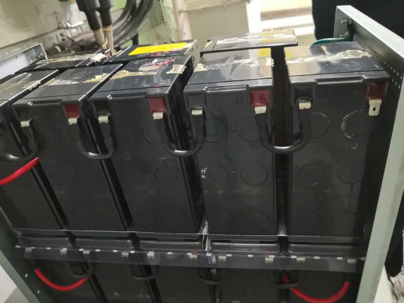

Εδω αλλαγή CSB  σε EATON με extra powerpack αν θυμαμαι καλα 16 μπαταρίες σύνολο, το καλο με τις CSB ειναι οτι αν κανουν κρακ δεν βγάζουν υγρα τα οποια ειναι οτι χειρότερο και μπορει να καταστρέψουνε το UPS.
