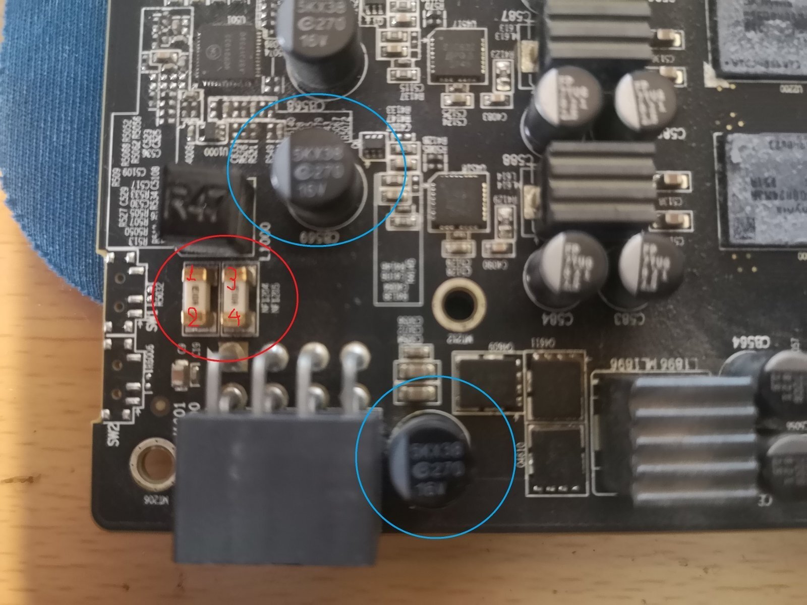

chdiak Δημοσ. 1 Φεβρουαρίου Μέλος Δημοσ. 1 Φεβρουαρίου Καλημερα Οπως αναμενοταν με τις καρτες δεν εγινε κατι οποτε παραγγειλα τροφοδοτικο και κοιταω αγγελιες για καρτα .Μαλλον για καμια 1070 με βλεπω αλλωστε ο μικρος παιζει μονο παιχνιδια τυπου fortnite . Δεν γνωριζω απο ηλεκτρονικα αλλα ανοιξα την καρτα ετσι απο περιεργια (ευκαιρια ηταν χαχα ) και παρατηρω 2 πραγματακια αν μπορει καποιος να με βοηθησει . Αυτα στον κοκκινο κυκλο πρεπει να ειναι ασφαλειες λογικα και ενω περιμενα να εχουν συνεχεια τα σημεια 1 με 2 και 3 με 4 , εχουν συνεχεια τα 1 με 3 και 2 με 4 . Επισης ενω ολοι οι αλλοι πυκνωτες δειχνουν συνεχεια οι 2 στους μπλε κυκλους οχι . Ειναι κατι απο αυτα μη φυσιολογικο ?
Sheogorath Δημοσ. 1 Φεβρουαρίου Δημοσ. 1 Φεβρουαρίου Για τους πυκνωτές δεν γνωρίζω την συμπεριφορά που λες γιατί είναι ανάλογα το πολύμετρο. Κανονικά κανένας πυκνωτής δεν πρέπει να δείχνει συνέχεια. Οι ασφάλειες ναι, είναι πρόβλημα. Θα έπρεπε να είχες συνέχεια και σε σημεία με 1-2 και 3-4. 1
manolis940 Δημοσ. 1 Φεβρουαρίου Δημοσ. 1 Φεβρουαρίου 12 ώρες πριν, chdiak είπε Καλημερα Οπως αναμενοταν με τις καρτες δεν εγινε κατι οποτε παραγγειλα τροφοδοτικο και κοιταω αγγελιες για καρτα .Μαλλον για καμια 1070 με βλεπω αλλωστε ο μικρος παιζει μονο παιχνιδια τυπου fortnite . Δεν γνωριζω απο ηλεκτρονικα αλλα ανοιξα την καρτα ετσι απο περιεργια (ευκαιρια ηταν χαχα ) και παρατηρω 2 πραγματακια αν μπορει καποιος να με βοηθησει . Αυτα στον κοκκινο κυκλο πρεπει να ειναι ασφαλειες λογικα και ενω περιμενα να εχουν συνεχεια τα σημεια 1 με 2 και 3 με 4 , εχουν συνεχεια τα 1 με 3 και 2 με 4 . Επισης ενω ολοι οι αλλοι πυκνωτες δειχνουν συνεχεια οι 2 στους μπλε κυκλους οχι . Ειναι κατι απο αυτα μη φυσιολογικο ? Όταν λες οι πυκνοτές ότι έχουν συνέχεια εννοείς ότι σου δείχνουν χαμηλή αντίσταση; Αν ναι αυτό είναι καραμπινάτο βραχυκύκλωμα και μάλλον το έχεις και στα 12V για να τα έχουν φτύσει οι ασφάλεις σου. Για βάλε το ένα prob στο 1 ή στο 3 και το άλλο prob σε μία γείωση πχ στο στεφάνι μίας βίδα για να δεις αν έχεις συνέχεια. Μην κάνεις το λάθος και αλλάξεις τις ασφάλειες έτσι. Δεν καίγονται χωρίς λόγο. 1
Sheogorath Δημοσ. 1 Φεβρουαρίου Δημοσ. 1 Φεβρουαρίου Σωστά, δείχνουν βραχυκύκλωμα στον πυρήνα λογικά.
