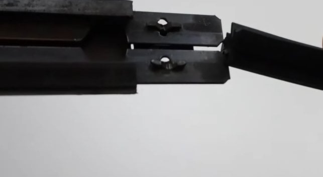

Χρήσιμο βίντεο δείχνει πώς αλλάζονται οι λεπίδες στους υαλοκαθαριστήρες.

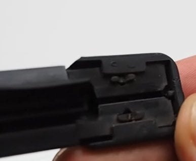

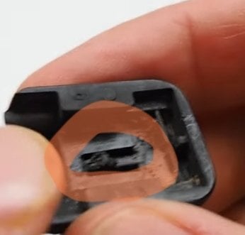

Αφαίρεση της πλαστικής άκρης κάνοντας κλικ στο κλιπ.

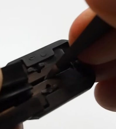

Αφαίρεση της παλαιάς λαστιχένιας λεπίδος.

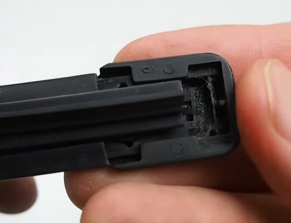

Τοποθέτηση συρτώς της νέα λαστιχένια λεπίδος.

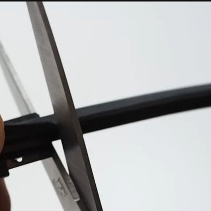

Κοπή προεξέχοντος μέρους.

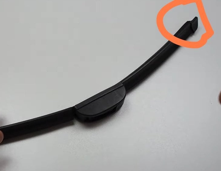

Τοποθέτηση πλαστικής άκρης.

Να σου στείλω φωτογραφία  με σπασμένες ασφάλειες; Δεν είναι όλες ίδιες, σε άλλα μάκτρα βγαίνουν εύκολα σε άλλα όχι.
