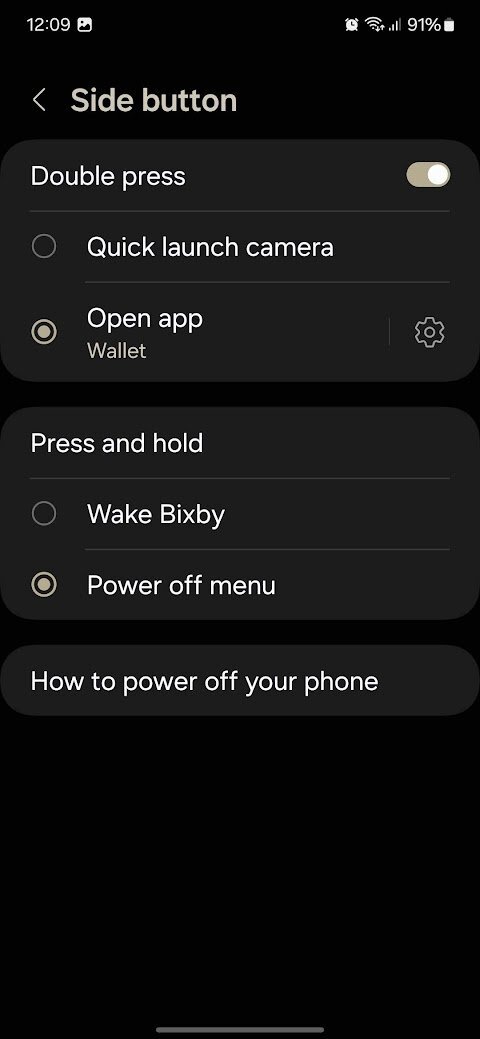

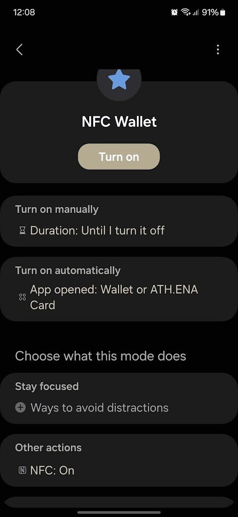

stark Δημοσ. Κυριακή στις 01:29 μμ Δημοσ. Κυριακή στις 01:29 μμ (επεξεργασμένο) 1 hour ago, Gunix said: Γεια σας. Θέλω την βοήθεια σας παρακαλώ. Όταν πάμε σε ένα κατάστημα να αγοράσουμε κάτι και πληρώμουμε μέσω Gpay από το κινητό μας, αλλά όταν ανοίγω την εφαρμοργή το NFC και βάζω το κινητό μου πάνω στο POS γίνεται η συναλλαγή. Υπάρχει κάποιος τρόπος να ενεργοποιήσω από το Wallet της Google να γίνεται έγκριση δηλαδή επιβεβαίωση συναλλαγής μέσω PIN ή με το fingerprint; Το κινητό που έχω είναι το Samsung Galaxy S24 Ultra Ευχαριστώ Θα σου πρότεινα να κάνεις τη ζωή σου λίγο πιο εύκολη με τo παρακάτω Samsung Mode. Έτσι, το NFC θα είναι πάντα κλειστό και θα ανοίγει αυτόματα όταν θα ανοίγεις το Google Wallet (έτσι ονομάζεται πλέον - GPAY δεν υπάρχει πλέον στην Ελλάδα). Εγώ πρόσθεσα και την εφαρμογή για την ATH.ENA card. Επίσης έβαλα και "shortcut" στο side-button (power button) με διπλό πάτημα να ανοίγει το Google Wallet. Επεξ/σία Κυριακή στις 01:30 μμ από stark 1

stark Δημοσ. Κυριακή στις 02:15 μμ Δημοσ. Κυριακή στις 02:15 μμ 40 minutes ago, Ukforthemoment said: Σε pixel εχει επιλογή Require device unlock for NFC (Allow NFC use only when screen is unlocked) Λογικά θα το έχει και το S24 . Δεν το έχει.
