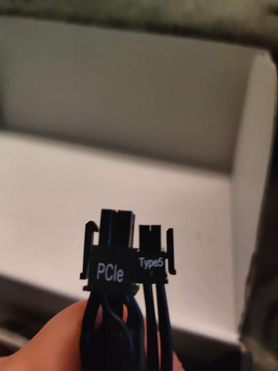

niko13 Δημοσ. Δευτέρα στις 02:41 πμ Δημοσ. Δευτέρα στις 02:41 πμ (επεξεργασμένο) 4 ώρες πριν, padelis71992 είπε Ναι τώρα το κατάλαβα αλλά αυτός από msystems λέει μόνο Corsair τροφοδοτικά. Θα κάνει για μένα Όχι δεν θα κάνει και γενικά να μπλέκεις καλώδια τροφοδοτικών είναι συνταγή για...Το καλώδιο είναι για corsair τροφοδοτικά και μάλιστα τύπου gen5.Αυτα άρχισε να τα βάζει η corsair από το shift μοντέλο και μετά και το βύσμα τους στο κούμπωμα πάνω στο τροφοδοτικό ,είναι υπερβολικά μικρό σε διαστάσεις σε σχέση με ένα τυπικό pcie του παρελθόντος,ακόμα και από προηγούμενα μοντέλα της corsair.Σου βάζω μια φοτο με pcie καλώδιο από corsair rmx750 και του shift που έχει το νέο βύσμα σε φότο να δεις την διαφορά.Στειλε ρε συ ένα mail στην bequiet ,να σου πουν από πρώτο χέρι αν υπάρχει λύση..Αυτα δεν θα κουμπωνουν καν. Επεξ/σία Δευτέρα στις 02:50 πμ από niko13
padelis71992 Δημοσ. Δευτέρα στις 02:59 πμ Μέλος Δημοσ. Δευτέρα στις 02:59 πμ (επεξεργασμένο) 22 λεπτά πριν, niko13 είπε Όχι δεν θα κάνει και γενικά να μπλέκεις καλώδια τροφοδοτικών είναι συνταγή για...Το καλώδιο είναι για corsair τροφοδοτικά και μάλιστα τύπου gen5.Αυτα άρχισε να τα βάζει η corsair από το shift μοντέλο και μετά και το βύσμα τους στο κούμπωμα πάνω στο τροφοδοτικό ,είναι υπερβολικά μικρό σε διαστάσεις σε σχέση με ένα τυπικό pcie του παρελθόντος,ακόμα και από προηγούμενα μοντέλα της corsair.Σου βάζω μια φοτο με pcie καλώδιο από corsair rmx750 και του shift που έχει το νέο βύσμα σε φότο να δεις την διαφορά.Στειλε ρε συ ένα mail στην bequiet ,να σου πουν από πρώτο χέρι αν υπάρχει λύση..Αυτα δεν θα κουμπωνουν καν. Θα πάω για αλλαγή. Τώρα πως θα δείξει θα μου το αλλάξει η cosmodata; Θα φύγει σε αγγελία το 750 και θα πάρω το 850 χάνοντας κάποια χρήματα; Αλλά σίγουρα θα πάω για αλλαγή. Επεξ/σία Δευτέρα στις 03:03 πμ από padelis71992 1
Dr_Pepper Δημοσ. Δευτέρα στις 05:14 πμ Δημοσ. Δευτέρα στις 05:14 πμ (επεξεργασμένο) 2 ώρες πριν, padelis71992 είπε Θα πάω για αλλαγή. Τώρα πως θα δείξει θα μου το αλλάξει η cosmodata; Θα φύγει σε αγγελία το 750 και θα πάρω το 850 χάνοντας κάποια χρήματα; Αλλά σίγουρα θα πάω για αλλαγή. ρε τι λες πήγαινε μια βόλτα στα μαγαζιά πάρε ένα καλώδιο να κάνεις την δουλειά σου με λίγα ευρώ. και αν βαριέσαι να πας μια βόλτα στα μαγαζιά πάρε αυτό https://ggalaxy.gr/accessory-corsair-psu-power-cable-600w-pcie-50-cp-8920284-48223421.html να και type 4 που ειναι κανονικά sorry που δεν ήξερα ότι τα type 5 ειναι πιο μικρά μόνο αυτή έχει τέτοια και τα έβγαλε πολύ πρόσφατα και δεν πρόσεξα. Επεξ/σία Δευτέρα στις 05:16 πμ από Dr_Pepper

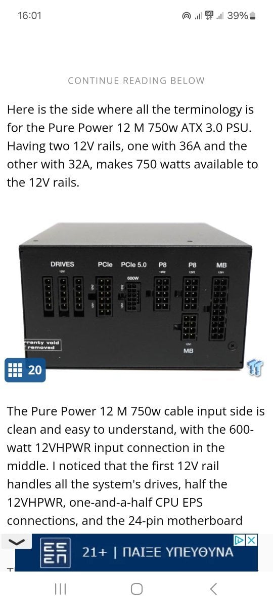

padelis71992 Δημοσ. Δευτέρα στις 04:04 μμ Μέλος Δημοσ. Δευτέρα στις 04:04 μμ (επεξεργασμένο) 8 λεπτά πριν, akoinonitos είπε Η εξοδος του τροφοδοτικου ειναι διαφορετικη στο 12vpwhr και στα 2 pcie ? Ναι. Παραθέτω μια εικόνα από ένα βίντεο στο yt που το δείχνει πως είναι. Η pcie βγάζει 2x8pins και η pcie 5.0 (600W) βγάζει ίδια και από την άλλη pcie 5.0 δηλαδή. Edit: με πρόλαβες σβήνω εικόνα να μη τραβαει. Επεξ/σία Δευτέρα στις 04:08 μμ από padelis71992 1

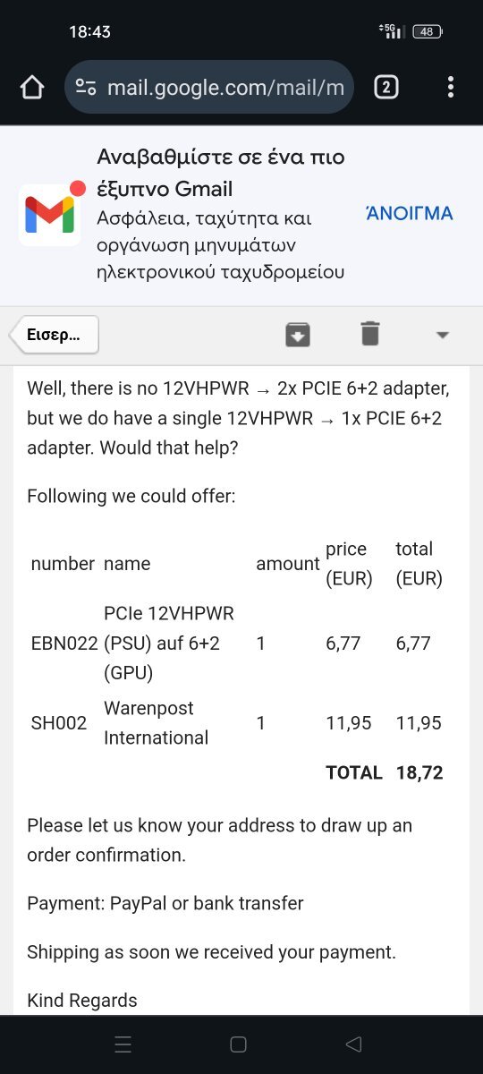

niko13 Δημοσ. Τρίτη στις 06:46 μμ Δημοσ. Τρίτη στις 06:46 μμ Στις 20/1/2025 στις 10:35 ΠΜ, padelis71992 είπε Αυτά τα έχω βρει αλλα είναι τα απλά pcie που το τροφοδοτικό έχει μια θύρα που βγάζει 2x8. Και το έχει το καλώδιο μέσα. Εγώ θέλω καλώδιο από 12VPWHR(600w) σε 3x8 pin. Αδερφέ αν δεν έκανες κάτι ήδη, σου ανεβάζω screen την απάντηση της bequiet ,λένε πως έχουν ανταπτορα για 12vpwhr σε ένα 8 pin.Εχεις και δύο 8pin ηδη άρα λογικά σε καλύπτει.
padelis71992 Δημοσ. Τρίτη στις 10:43 μμ Μέλος Δημοσ. Τρίτη στις 10:43 μμ 3 ώρες πριν, niko13 είπε Αδερφέ αν δεν έκανες κάτι ήδη, σου ανεβάζω screen την απάντηση της bequiet ,λένε πως έχουν ανταπτορα για 12vpwhr σε ένα 8 pin.Εχεις και δύο 8pin ηδη άρα λογικά σε καλύπτει. Ευχαριστώ για τη δουλειά παιδιά. Λόγω του ότι παιδευτηκα αρκετά και το περίμενα 1μιση μήνα πήρα άλλο psu και θα δοθεί το προηγούμενο. Όπως φαίνεται υπήρχε καλώδιο αλλά θα αργούσε κ αυτό πολύ. Ευχαριστώ κ πάλι. 1
Dr_Pepper Δημοσ. χθες στις 04:08 μμ Δημοσ. χθες στις 04:08 μμ 21 ώρες πριν, niko13 είπε Αδερφέ αν δεν έκανες κάτι ήδη, σου ανεβάζω screen την απάντηση της bequiet ,λένε πως έχουν ανταπτορα για 12vpwhr σε ένα 8 pin.Εχεις και δύο 8pin ηδη άρα λογικά σε καλύπτει. λολ και εγώ έκανα το ίδιο πράμα Καθυστέρησα όμως γιατί έπεσα σε χαζό πρώτη απάντηση με ρωτάει για το τι τροφοδοτικό έχω (ενω στην φόρμα επικοινωνίας ήδη το καταχώρησα αυτό) Μετά με ρωτάει αν ειναι M που βγαίνουν τα καλώδια ή χωρίς M που τα καλώδια ειναι αναπόσπαστα με΄σα στο τροφοδοτικό του είπα modular (ενώ ήδη αναφέρθηκα στην χρήση ;άλλου PCIe 5.0 στην ΥΠΟΔΟΧΗ του PSU στο αρχικό μου ποστ αλλά τεσπα :P) και τελικά μου απάντησαν...
