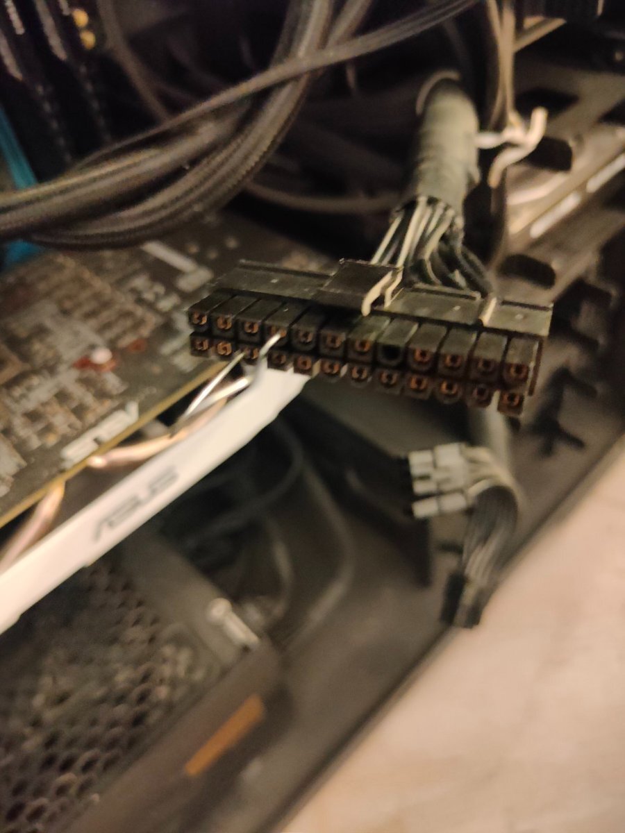

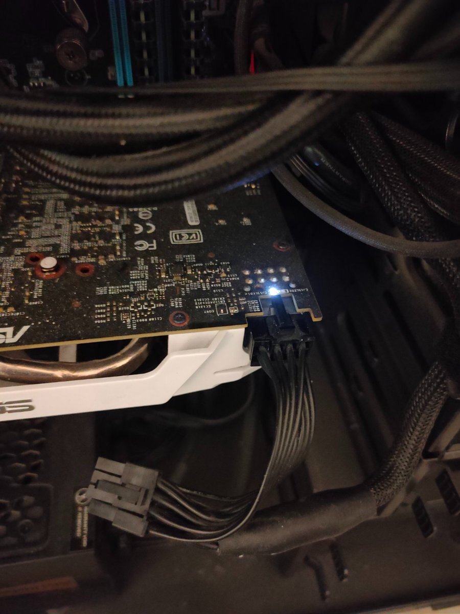

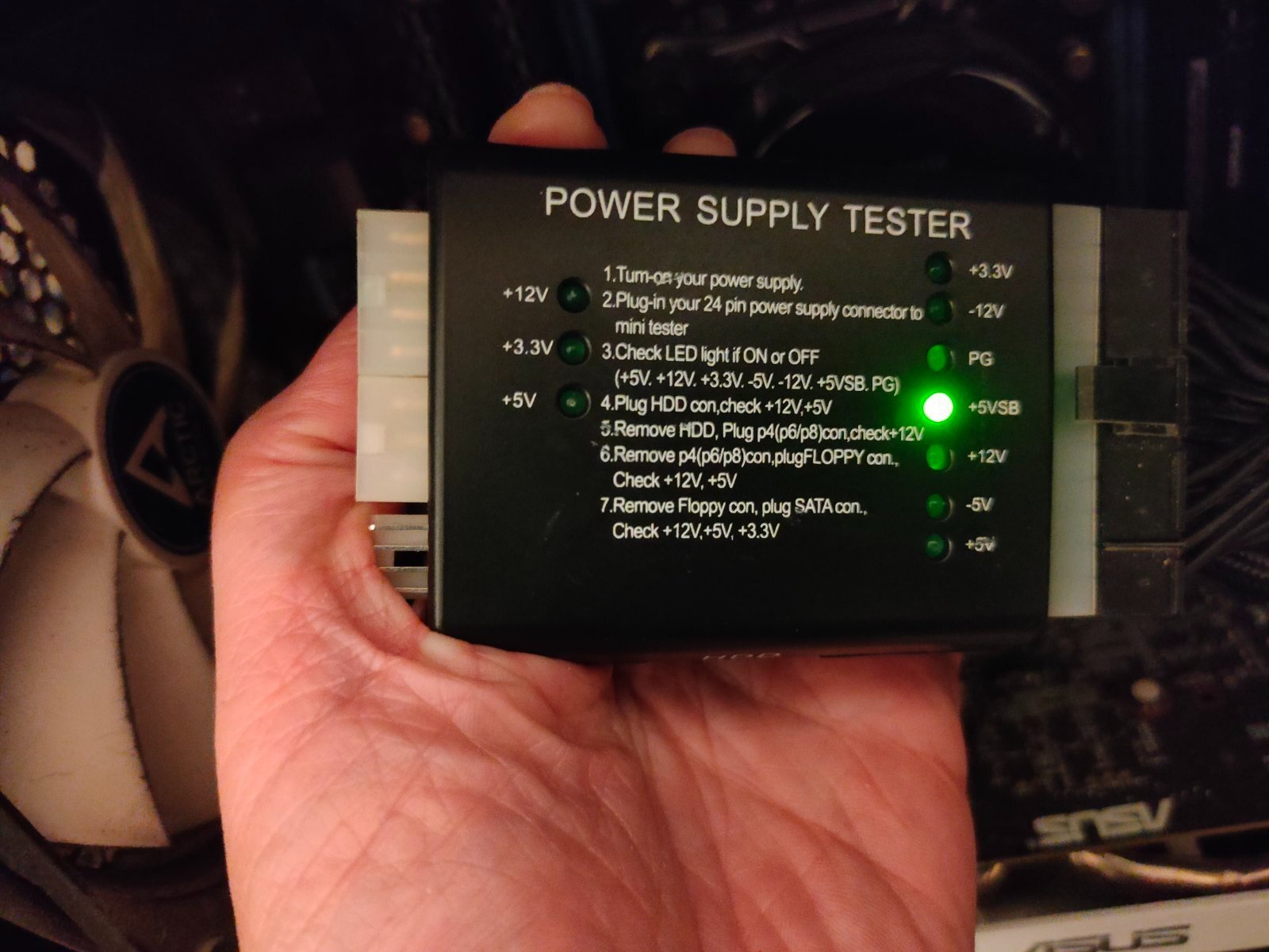

Sadako Δημοσ. 16 Ιανουαρίου Δημοσ. 16 Ιανουαρίου Καλημέρα. Σε PC 8ετίας κι ενώ έπαιζα χτες Ghost of Tsushima (που μπορεί να μην είναι πολύ νέο παιχνίδι αλλά λόγω παλαιότητας -φοράει πχ μια ταπεινή 1070- ζορίζει αρκετά το μηχάνημα) έσβησε κι από τότε δεν ξανάνοιξε. Ούτε ανεμιστηράκια ούτε τίποτα. Με κάποιες δοκιμές που έκανα συμπέρανα ότι ΜΑΛΛΟΝ τον ήπιε το τροφοδικό (παρόλο που το PC είναι πάνω σε UPS). Πρόκειται για ένα: Seasonic Power Supply 750W ATX 24 pin Prime Gold SSR-750GD Active-PFC Retail Οι δοκιμές που έκανα εγώ ήταν με ένα παλιό PSU tester όπου άναψε μόνο το LED για τα +5VSB, ενώ μετά κι ενώ συμβουλεύτηκα το manual βραχυκύκλωσα τα 2 κατάλληλα pins, πάλι δεν πήρε τίποτα μπρος. Προφανώς δοκίμασα και σε διαφορετική πρίζα για παν ενδεχόμενο. Να αναφέρω βέβαια ότι ανάβει κανονικά το λαμπάκι πάνω στην GPU και αυτό στην κάρτα δικτύου πάνω στην μητρική. Ίσως παίρνουν από αυτά τα 5V ή κάτι τέτοιο. Με αυτά τα δεδομένα ήθελα να ρωτήσω: 1. Μπορώ να τεστάρω (χωρίς την χρήση εφεδρικού τροφοδοτικού προς το παρόν) αν η βλάβη έχει περιοριστεί στο τροφοδοτικό και δεν πέρασε ξέρω γω κανά στιγμιαίο ρεύμα που να έβλαψε πχ και την μητρική; Αν και αυτό το αναμμένο λαμπάκι στην κάρτα δικτύου δεν είναι καλό σημάδι; 2. Η αγορά όπως ανέφερα έγινε το 2017 από κάτάστημα στην Θεσσαλονίκη, δεν έχω πρόχειρη την απόδειξη είναι στο πατρικό μου εκεί (αν έχει επιβιώσει μετά από τόσα χρόνια) κι εγώ είμαι τώρα σε άλλη πόλη. Μπαίνοντας βέβαια τώρα στο site τους βλέπω ότι αναφέρουν σε ανάλογα τροφοδοτικά 2 χρόνια εγγύηση. Στο site της Seasonic όμως βλέπω στην σειρά Gold να αναφέρει για 12 χρόνια εγγύηση. Έχω κάποια τύχη -αν βρω την αποδειξη- είτε μέσω του καταστήματος ή απευθείας από την Seasonic; Ή τσάμπα θα το καθυστερήσω; Με δεδομένο ότι δεν σώζεται με τίποτα, ήθελα κάποια πρόταση για αγορά νέου τροφοδοτικού. Όχι όμως με κριτήριο το παρόν μου σύστημα, που είναι ούτως ή άλλως παλιό, αλλά το νέο που θα στήσω καλώς εχόντων των πραγμάτων προς το τέλος του έτους. Οπότε θα φορά κάποιον τελευταίας γενιάς επεξεργαστή (δεν ξέρω ακόμα αν θα είναι Intel ή AMD) και λογικά κάποια RTX 50xx (μιας και χρειάζομαι τους CUDA πυρήνες). Δεν έχουν βγει ακόμα τιμές κλπ, αλλά λογικά θα πάω σε κάποια 5070 (απλή ή Ti) ή ταβάνι κάποια 5080, θα εξαρτηθεί από την τιμή και την VRAM στα διάφορα μοντέλα. ΥΓ. Αν επηρεάζει σε κάτι, είναι κάπως φορτωμένο το σύστημα με δίσκους, έχω 2 μηχανικούς, έναν SATA SSD και 2 Nvme (ο ένας μέσω PCIe, και στο νέο σύστημα πολύ πιθανό να είναι σε δεύτερο slot στην μητρική)
micos000 Δημοσ. 16 Ιανουαρίου Δημοσ. 16 Ιανουαρίου (επεξεργασμένο) 4 ώρες πριν, Sadako είπε 1. Μπορώ να τεστάρω (χωρίς την χρήση εφεδρικού τροφοδοτικού προς το παρόν) αν η βλάβη έχει περιοριστεί στο τροφοδοτικό και δεν πέρασε ξέρω γω κανά στιγμιαίο ρεύμα που να έβλαψε πχ και την μητρική; Όχι, δεν μπορείς αλλά το ότι ανάβουν τα λαμπάκια είναι καλό σημάδια. 4 ώρες πριν, Sadako είπε Μπαίνοντας βέβαια τώρα στο site τους βλέπω ότι αναφέρουν σε ανάλογα τροφοδοτικά 2 χρόνια εγγύηση Αυτή είναι η εγγύηση του καταστήματος. 4 ώρες πριν, Sadako είπε Στο site της Seasonic όμως βλέπω στην σειρά Gold να αναφέρει για 12 χρόνια εγγύηση. Έχω κάποια τύχη -αν βρω την αποδειξη- είτε μέσω του καταστήματος ή απευθείας από την Seasonic; 12 χρόνια είναι του κατασκευαστή. Πρέπει να επικοινωνήσεις με την seasonic. Θα έλεγα να το πας σε τεχνικό να το δοκιμάσει με άλλο τροφοδοτικό ή μα πάρεις ένα φθηνό 450-500άρι να δεις αν είναι όντως μόνο τροφοδοτικό και μετά το πουλάς και παίρνεις ένα καλό ή το κρατάς για καβάντζα ή τα αφήνεις στο παλιό pc όταν αναβαθμίσεις και το πουλάς. Επεξ/σία 16 Ιανουαρίου από micos000 3
Sadako Δημοσ. 16 Ιανουαρίου Μέλος Δημοσ. 16 Ιανουαρίου Έστειλα email στην Seasonic και περιμένω απάντηση. Όσο για εφεδρικό PSU για δοκιμή είναι πιθανό να βρω μέσα στο ΣΚ (είναι όμως no name, δεν θα το εμπιστευόμουν για μόνιμη χρήση). Για εμένα το ιδανικό σενάριο θα ήταν να αποδειχτεί ότι την άρπαξε μόνο το PSU, οπότε να αγοράσω ένα καλό τώρα να μπει στο σύστημα που έχω τώρα, με την προοπτική να μπει όμως στο μελλοντικό μηχάνημα όταν κάνω την αναβάθμιση, και αν βγάλω άκρη με το seasonic μετά από καιρό το πολύ πολύ το πουλάω. Σε αυτό το σενάριο απλά είναι λίγο δύσκολο να προκαταβάλω τις ανάγκες του μελλοντικού συστήματος σε ισχύ, ειδικά εφόσον δεν έχουν βγει ακόμα επισήμως οι 50xx. Στο καλύτερο πιθανό σενάριο που πάω για κάποια 5080 και κάποιον CPU τελευταίας γενιάς (intel ή AMD ακόμα υπό δίλημμα) υπάρχει κάποια συγκεκριμένη safe πρόταση;
