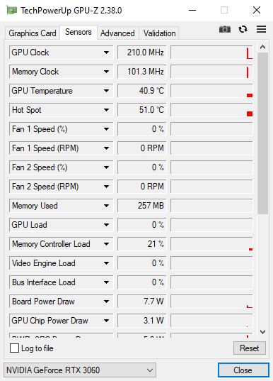

niko13 Δημοσ. 13 Ιανουαρίου Δημοσ. 13 Ιανουαρίου (επεξεργασμένο) 24 λεπτά πριν, brine94 είπε φιλε μου το μονο που εχω κανει εγω προχθες να αλλαξω παστα διοτι αρχιζει να μου κανει κατι περιεργα πχ εσβησε το πισι μια φορα πριν την αλλαγη και μια φορα μετα την αλλαγη ωστοσο ετρεξα πολλα benchamrks και αμεσως μετα επαιξα και δεν εγινε καποια διακοπη του υπολογιστη οποτε ισως ηταν κατι τυχαιο , ξερεις αν μπορω να απεθυνθω καπου ωστε να τσεκαρουν την καρτα και να μου την modaroun" στις αναγκες μου ; ( θα χαιρομουν πολυ να πειραματιστώ μονος μιας και μου αρεσει το χομπι αλλα δεν ξερω πως να ξεκινησω ) Το να σβήνει το pc καλό δεν το λες..Απο τροφοδοτικό είσαι οκ?Πριν αρχίσουμε τις μοντες ας κάνουμε τα βασικά.Κατεβασε το https://www.techpowerup.com/gpuz/ και άσε το να τρέχει στο backround όσο εσύ παίζεις να πάρεις μια ιδέα για τις θερμοκρασίες σου και τις στροφές των ανεμιστήρων.Μετα ανέβασε ένα screenshot (σαν αυτό που σου έβαλα παρακατω) με τα αποτελέσματα σου.Αν δεν έχεις θέμα θερμοκρασιών τότε μπορείς με αλλο πρόγραμμα (afterbuner),να ρίξεις τις στροφές των ανεμιστήρων και να μην χρειαστεί να κάνεις τίποτα άλλο..Μην βιάζεσαι ,βήμα βήμα θα βγει άκρη. Επεξ/σία 13 Ιανουαρίου από niko13 4

niko13 Δημοσ. 14 Ιανουαρίου Δημοσ. 14 Ιανουαρίου (επεξεργασμένο) 25 λεπτά πριν, brine94 είπε Οκ αφηνω το προγραμμα να τρεχει και τα αποτελεσματα που τα βλεπω χρειαζεται να τρεχω καποιο τεστ μεσα απο το προγραμμα; Έχει μια καρτέλα πανω που λέει sensors (δες φωτό που ανέβασα πιο πριν) ,κλικαρεις εκεί ,το αφήνεις ανοιχτό κ παίζεις.Αυτο θα καταγράφει για όση ώρα παίζεις όλες τις παραμέτρους που αφορούν την κάρτα.Οταν τελειώσεις το κοιτάς να δούμε μέγιστη θερμοκρασία/στροφές που πήγε η κάρτα.Για να το κάνεις αυτό ,θα κλικαρεις πάνω στο αντίστοιχο κελί που σε ενδιαφέρει. Επεξ/σία 14 Ιανουαρίου από niko13 1

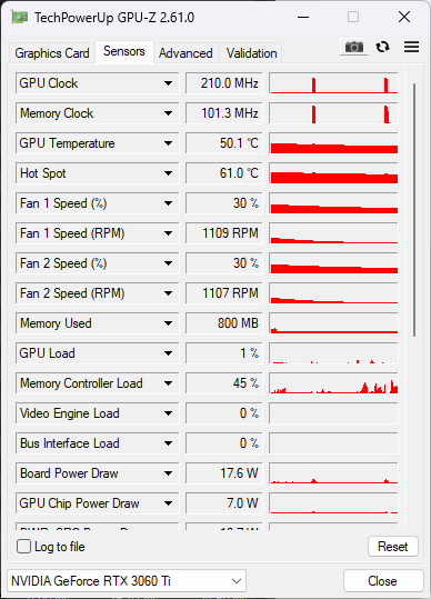

brine94 Δημοσ. 14 Ιανουαρίου Μέλος Δημοσ. 14 Ιανουαρίου (επεξεργασμένο) 1 ώρα πριν, niko13 είπε Έχει μια καρτέλα πανω που λέει sensors (δες φωτό που ανέβασα πιο πριν) ,κλικαρεις εκεί ,το αφήνεις ανοιχτό κ παίζεις.Αυτο θα καταγράφει για όση ώρα παίζεις όλες τις παραμέτρους που αφορούν την κάρτα.Οταν τελειώσεις το κοιτάς να δούμε μέγιστη θερμοκρασία/στροφές που πήγε η κάρτα.Για να το κάνεις αυτό ,θα κλικαρεις πάνω στο αντίστοιχο κελί που σε ενδιαφέρει. το ετρεξα υστερα τι κανω ;; μετα απο μια ωρα παιχνιδιου και πανω περιπου Επεξ/σία 14 Ιανουαρίου από brine94
Sheogorath Δημοσ. 14 Ιανουαρίου Δημοσ. 14 Ιανουαρίου Ανέβασέ το εδώ, με snipping tool και paste. Το άνοιξες πριν το παιχνίδι σωστά;
Sheogorath Δημοσ. 14 Ιανουαρίου Δημοσ. 14 Ιανουαρίου Κάτι κάνει αλλά το HWinfo 64 που πρότεινα μας δίνει περισσότερες πληροφορίες. 1
brine94 Δημοσ. 14 Ιανουαρίου Μέλος Δημοσ. 14 Ιανουαρίου 15 λεπτά πριν, Sheogorath είπε Κάτι κάνει αλλά το HWinfo 64 που πρότεινα μας δίνει περισσότερες πληροφορίες. χρειαζεται πολυ ωρα η απλα 15-20 λεπτα να υπαρχει εικονα;
niko13 Δημοσ. 14 Ιανουαρίου Δημοσ. 14 Ιανουαρίου (επεξεργασμένο) 5 λεπτά πριν, brine94 είπε χρειαζεται πολυ ωρα η απλα 15-20 λεπτα να υπαρχει εικονα; Ρε συ πήγαινε τον κέρσορα πάνω στο τετράγωνο που λέει 50.1 βαθμοί κελσίου,κλικαρε το και θα σου βγάλει το max που κατέγραψε..To ίδιο στο 30% που λέει ταχύτητα ανεμιστηρων.15/20 λεπτά είναι αρκετά να πάρουμε εικονα Επεξ/σία 14 Ιανουαρίου από niko13 2
Sheogorath Δημοσ. 14 Ιανουαρίου Δημοσ. 14 Ιανουαρίου 3 λεπτά πριν, niko13 είπε Ρε συ πήγαινε τον κέρσορα πάνω στο τετράγωνο που λέει 50.1 βαθμοί κελσίου,κλικαρε το και θα σου βγάλει το max..To ίδιο στο 30% που λέει ταχύτητα ανεμιστηρων.15/20 λεπτά είναι αρκετά να πάρουμε εικονα Και αυτό, απλά θεώρησα πιο απλό το HWinfo 1
niko13 Δημοσ. 14 Ιανουαρίου Δημοσ. 14 Ιανουαρίου Μόλις τώρα, Sheogorath είπε Και αυτό, απλά θεώρησα πιο απλό το HWinfo Ναι ρε οτιδήποτε μας κάνει,απλά τον φοβήθηκα λίγο με το hwinfo γιατί βγάζει πολύ πράμα,μην αλληθωρισει ο άνθρωπος.😁
