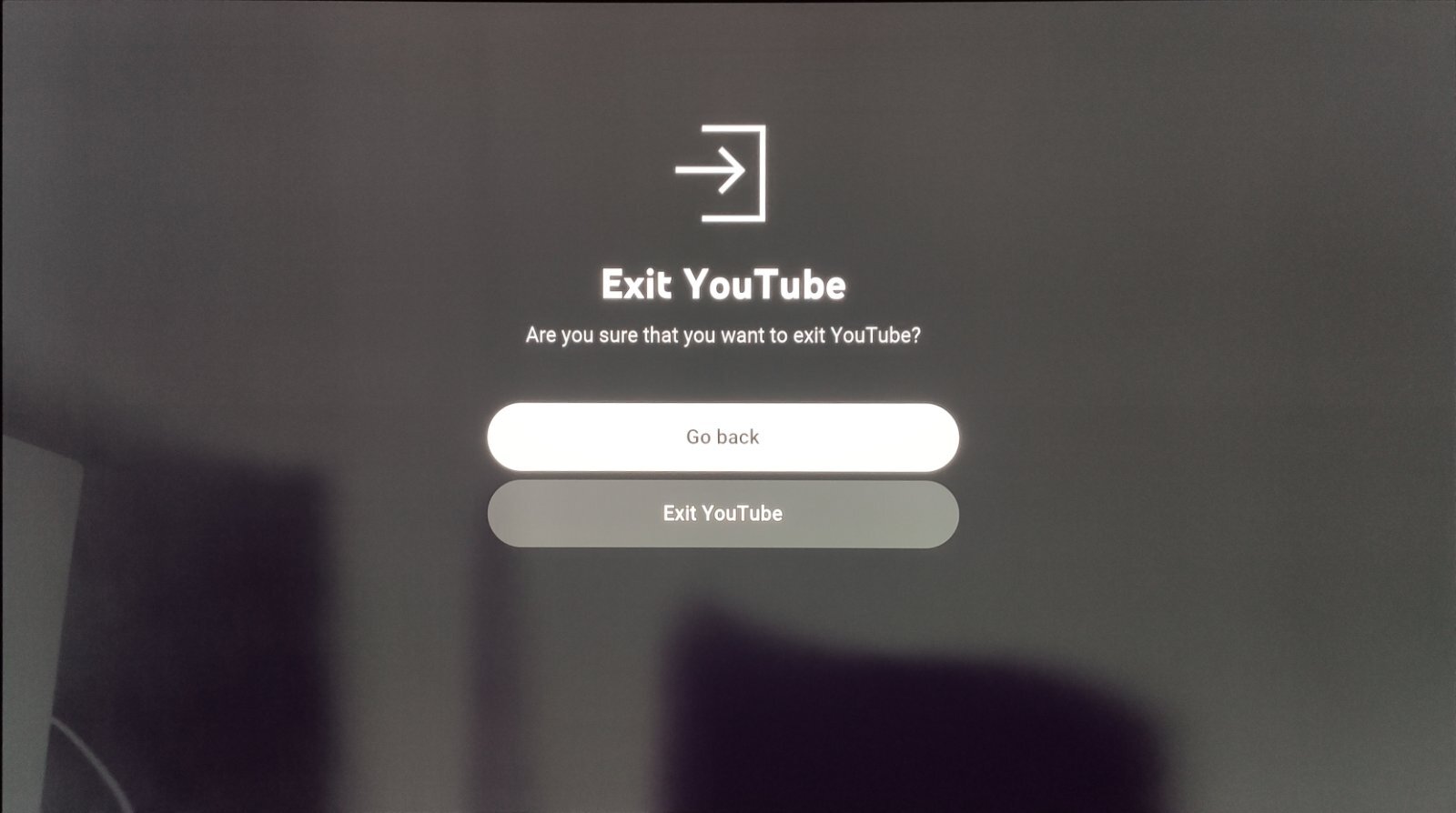

Καλησπέρα,
Χθες ανοίγοντας την τηλεόραση (LG OLED55BX6LB) παρατήρησα μια μεγάλη σκιά όπως φαίνεται στην εικόνα παρακάτω και υπέθεσα ότι χάλασε από κάποιο χτύπημα. Σήμερα όμως που την άνοιξα είχε εξαφανιστεί και μου έκανε εντύπωση. Έχουν οι oled τηλεοράσεις κάποια τεχνολογία self healing των pixels; Υπάρχει περίπτωση να ξαναεμφανιστεί ;
Image retention. Κάτι στατικό έδειχνε σε εκείνο το σημείο για πολύ ώρα και άφησε "εντύπωμα". Η καλύτερη λύση είναι να παίξεις ένα κινούμενο βίντεο με πολλές εναλλαγές για κάποια ώρα. Αλλά ναι. Οι OLED έχουν και λειτουργία "ανανέωσης" των pixel που γίνεται αυτόματα όταν την σβήνεις.

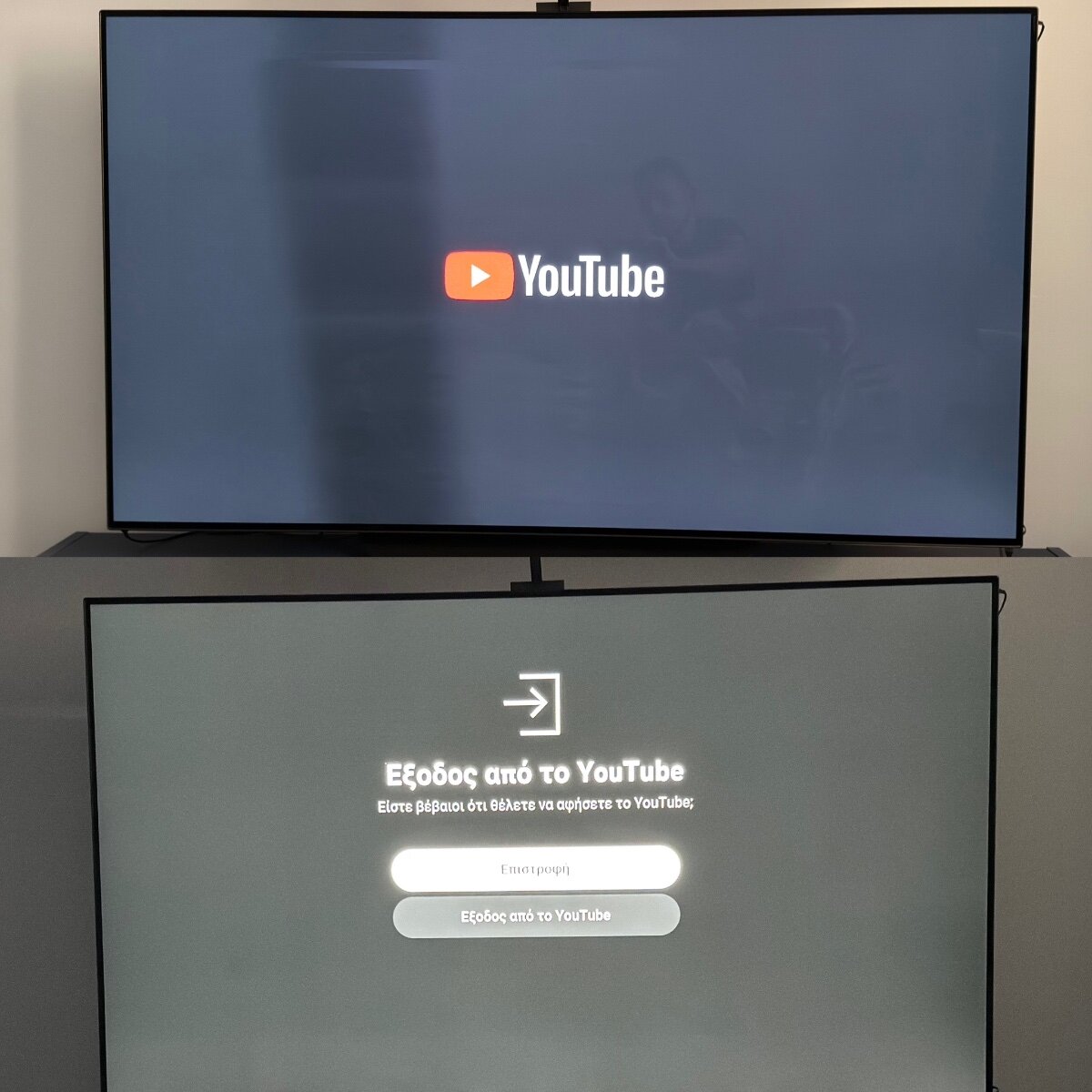

Αυτό έχει γίνει από ήλιο που χτύπαγε στην τv και άφησε κάποιο αποτύπωμα από αντικείμενο που εμποδιζε.Αν την κλείσεις και κάνει μόνη της self cleaning και ακούσεις το τακ που κάνει στο τέλος θα φύγουν αυτά τα σημαδια.βαλε κουρτίνες να μην χτυπάει ο ήλιος την τηλεόραση .αυτό αριστερά είναι το play kai το καλώδιο και τα μαύρα μεγάλα σημάδια είναι από καρέκλες που ήταν στο μπαλκόνι που ήταν σε μεγαλύτερη απόσταση από το play,έπαθα οχτώ εγκεφαλικά όταν το είδα.
