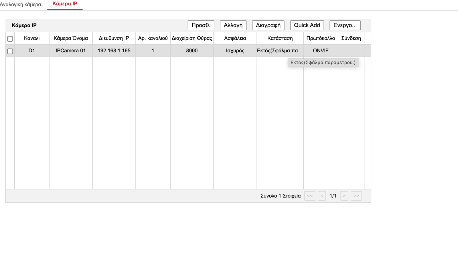

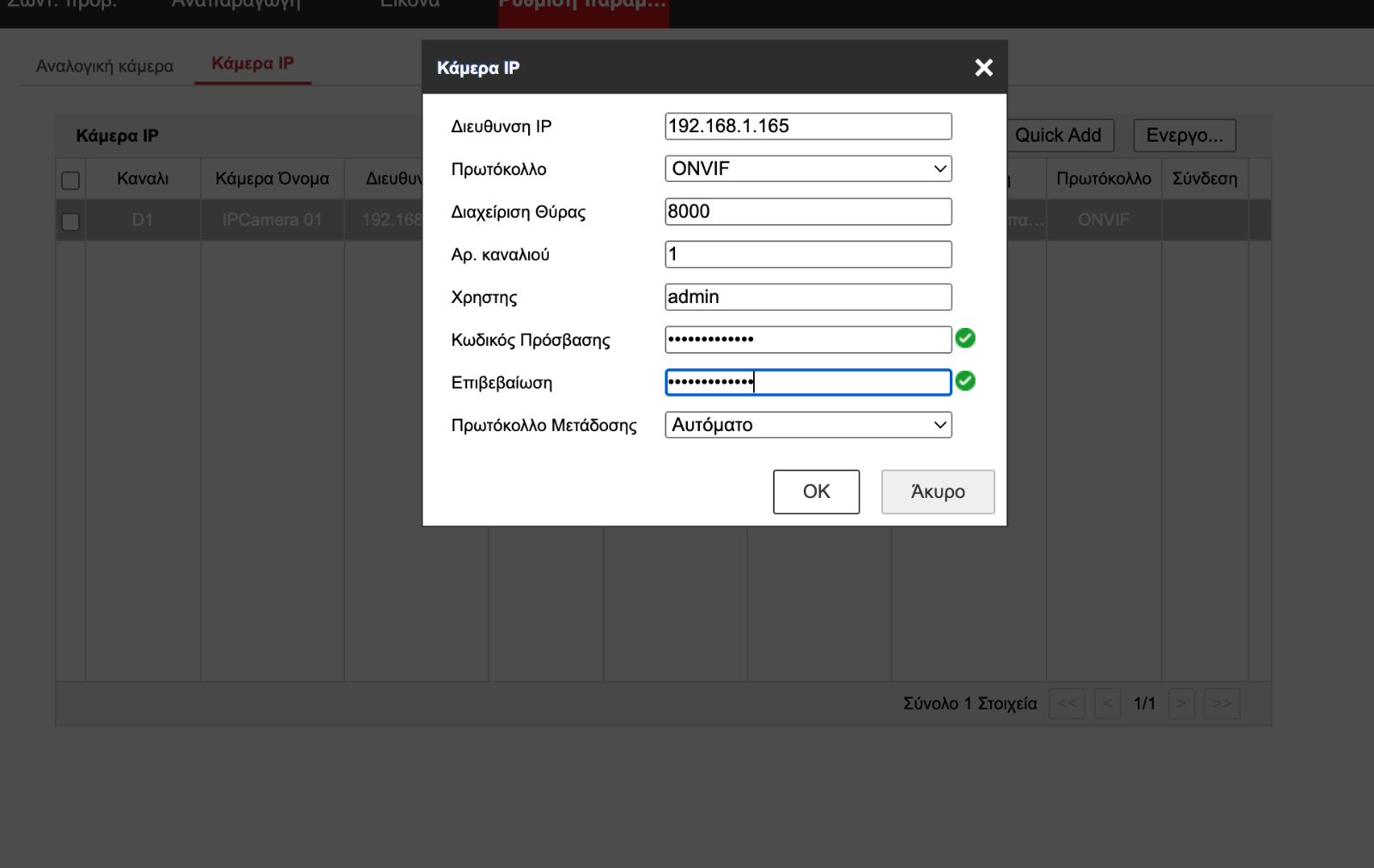

Antonisk2003 Δημοσ. 29 Ιανουαρίου Μέλος Δημοσ. 29 Ιανουαρίου 2 ώρες πριν, manolis940 είπε Ωραία όταν πας να ρυθμίσεις λοιπόν κάτι στο manual σου λέει ότι έχεις δώσει λάθος παραμέτρους αν κρίνω απ' το προηγούμενο σου μήνυμα. Θες να μας πεις τι βάζεις σε αυτές τις παραμέτρους μήπως μπορέσουμε να βοηθήσουμε; Κάτι βασικό επίσης. Το καταγραφικό σου υποστηρίζει κάμερα στα 8MP αλλά όπως αναφέρει : Encoding ability up to 8 MP @ 8 fps, 5 MP @ 12 fps Βέβαια δεν νομίζω ότι αυτός είναι λόγος να μην συνδεθεί με την κάμερα. Απ' όσο θυμάμαι σου πετάει μετά μήνυμα για το ότι ξεπερνάς το επιτρεπόμενο bandwith. Δοκίμασε αν θες βέβαια να ρίξεις την ανάλυση ή τα fps της κάμερας για να είσαι σίγουρος. Σου ανεβάζω screen.... εντωμεταξύ 2 παράμετροι είναι να βάλεις δεν είναι κ επιστήμη....

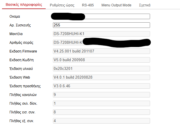

manolis940 Δημοσ. 29 Ιανουαρίου Δημοσ. 29 Ιανουαρίου 7 ώρες πριν, Antonisk2003 είπε Σου ανεβάζω screen.... εντωμεταξύ 2 παράμετροι είναι να βάλεις δεν είναι κ επιστήμη.... Θεωρητικά αν μέσα στην κάμερα δεν έχεις αλλάξει την πόρτα δεν έχεις κάποιο πρόβλημα. Θες όμως να την αλλάξεις και να βάλεις κάποια άλλη στην κάμερα διότι κάποια χαζή συσκευή μέσα στο σπίτι σου μπορεί να έχει καπαρώσει την πόρτα. Θεωρητικά βέβαια σε τοπικό επίπεδο δεν θα έπρεπε να παίζει αυτό ρόλο. Αυτό με το ping που σου είπα πριν το έκανες για να δούμε ότι δεν υπάρχει conflict; Δηλαδή να κάνεις ping την κάμερα σου απ' το PC και να την βγάλεις απ' το ρεύμα ή να την αποσυνδέσεις απ' το δίκτυο; 10 ώρες πριν, Antonisk2003 είπε το nvr σύμφωνα με το odm είναι version 2.20 onvif Το 2,20 έχει γίνει release τον Σεπτέμβριο του 2012. Είναι τόσο παλιό το καταγραφικό; Επίσης δεν βλέπω κάπου να γράφεις την Version του καταγραφικού σου. Κανονικά αν είναι fully update πρέπει να έχεις την V4.25.001_201107 10 ώρες πριν, Antonisk2003 είπε Αυτό με το rtsp που λες δεν το ξέρω.... υπάρχει και τέτοιος τρόπος σύνδεσης κάμερας με καταγραφικό? Ναι λογικά εκεί που λέει πρωτόκολλο αν θυμάμαι σωστά μπορείς να επιλέξεις RSTP αντί για ONVIF. Δεν θυμάμαι τι επιλογές υπάρχουν στο πρωτόκολλο μετάδοσης και είμαι λίγο μακρυά απ' το καταγραφικό μου τώρα για να το κοιτάξω.
Antonisk2003 Δημοσ. 29 Ιανουαρίου Μέλος Δημοσ. 29 Ιανουαρίου Ναι έχω την 4.25.001_201107. Στα πρωτόκολλα έχει μόνο onvif και hikvision. Το καταγραφικό δεν θυμάμαι πότε το βάλαμε αλλά ναι υπάρχει πιθανότητα να είναι τόσο παλιό. Το βάλαμε 15-16 αν θυμάμαι καλά, δεν είναι και τελευταίο μοντέλο. Το onvif δεν αναβαθμίζεται κάπως να υποθέσω.... Αυτό με το ping το έκανα και απαντούσε κανονικά η κάμερα. Την κάμερα στο δίκτυο τη βρίσκω μόνο με το odm. με ivms-4200 και το καινούργιο tool Hitoolsdelivery δεν τη βλέπει καθόλου. Να αλλάξω θύρα και στην κάμερα και στο καταγραφικό εκεί που λέει server port?
manolis940 Δημοσ. 29 Ιανουαρίου Δημοσ. 29 Ιανουαρίου 2 ώρες πριν, Antonisk2003 είπε Ναι έχω την 4.25.001_201107. Στα πρωτόκολλα έχει μόνο onvif και hikvision. Το καταγραφικό δεν θυμάμαι πότε το βάλαμε αλλά ναι υπάρχει πιθανότητα να είναι τόσο παλιό. Το βάλαμε 15-16 αν θυμάμαι καλά, δεν είναι και τελευταίο μοντέλο. Το onvif δεν αναβαθμίζεται κάπως να υποθέσω.... Αυτό με το ping το έκανα και απαντούσε κανονικά η κάμερα. Την κάμερα στο δίκτυο τη βρίσκω μόνο με το odm. με ivms-4200 και το καινούργιο tool Hitoolsdelivery δεν τη βλέπει καθόλου. Να αλλάξω θύρα και στην κάμερα και στο καταγραφικό εκεί που λέει server port? To ivms4200 χωρίς να είμαι σίγουρος 100% αν δεν κάνω λάθος βρίσκει μόνο προϊόντα της Hikvision και ίσως να βρίσκει και κάποιες θυγατρικές τύπου EZVIZ και Hilook. Τώρα που είδα και το δικό μου, τα ίδια προτώκολα έχει. Είναι και κάπως λογικό μιας και το RSTP δεν έχει σκοπό να συνδέει ένα καταγραφικό με μία κάμερα IP. Αυτός είναι ο σκοπός του ONVIF. Το server port του καταγραφικού μην το πειράξεις. Λογικά στις ρυθμίσεις του ONVIF της κάμερας θα βρεις να αναφέρει κάπου την πόρτα 8000. Τώρα το τι θα λέει στο label δεν έχω ιδέα. Άλλαξε την πχ στην 19999. Στο καταγραφικό θα πας πάλι να προσθέσεις την κάμερα χειροκίνητα και θα βάλεις σε αυτό το σημείο την πόρτα 19999

Antonisk2003 Δημοσ. 29 Ιανουαρίου Μέλος Δημοσ. 29 Ιανουαρίου (επεξεργασμένο) Δεν λύθηκε το θέμα @Dr_Pepper, απλά είμαι εκτός και δεν το έχω δοκιμάσει ακόμα αυτό που λέει ο @manolis940. Θύρα διακομιστή onvif το λέει το app της reolink και έχει την 8000. Θα δοκιμάσω να αλλάξω τη θύρα και θα επανέλθω. Το γνωρίζω ότι υπάρχει αντάπτορας και ότι μπορείς να κάνεις bypass το router του starlink και να βάλεις ένα δικό σου... απλά δεν μου είχε χρειαστεί ποτέ έως τώρα... αν είναι αυτό το πρόβλημα τον παίρνω δεν είναι θέμα... εγω χλωμό το βλέπω πάντως να είναι θέμα του ρουτερ. Όσο ήμουν στο χώρο είχα χρησιμοποιήσει μια εφαρμογή στο κινητό που λέγεται fing, είχε βρει κανονικά την κάμερα την έκανε ping και βρήκε και ότι η θύρα 8000 είναι ανοιχτή. Με rtsp δεν μπορεί να κάνει streaming στο nvr έστω το substream να έχω εικόνα? Πασχίζω να τη συνδέσω για να έχω και εγγραφή στο nvr αλλά και γιατί είναι σε επιχείρηση και μέσα στους χώρους που κινούμαι έχω 3 οθόνες που δείχνουν συνέχεια τις κάμερες και μπορώ να παρακολουθώ κίνηση, οπότε όπως καταλαβαίνετε είναι λίγο δύσκολο να είσαι με το κινητό στο χέρι για να βλέπεις την έξτρα κάμερα. άσε που θέλω να πάρω και άλλη κάμερα πέρα από αυτή. Επεξ/σία 29 Ιανουαρίου από Antonisk2003
