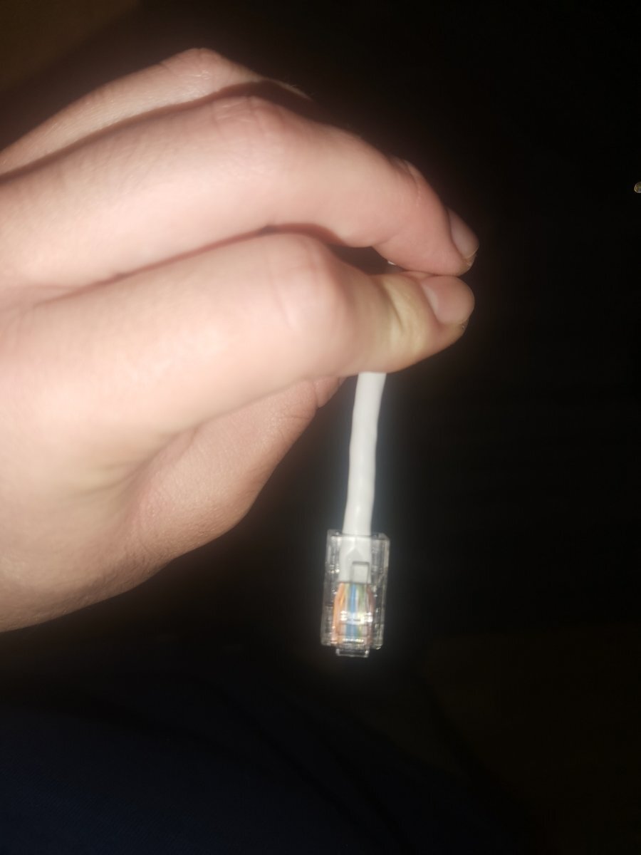

Όχι δεν ήταν έτοιμο, ήρθε ένας ηλεκτρολόγος και το έκανε. Έφτιαξε τα καλώδια και το πάτησε με πρέσα.
Δεν έχω ιδέα πως λέγεται δυστυχώς.

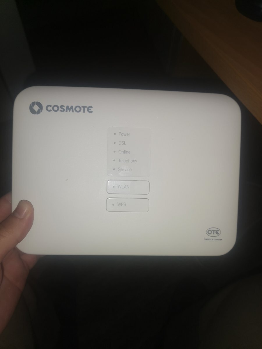

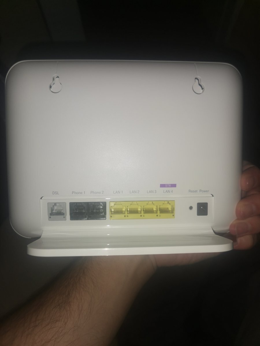

Λοιπόν φίλε. Ορίστε το ethernet και το router.

Ωραια. Στην lan δεν μπαινει; Δεν μπορει να μπαινει στην λαν του repeater και οχι στην λαν του ρουτερ. Το βαζεις στην λαθος υποδοχη.. Πρωτα ομως πρεπει να συνδεθεις στο ρουτερ το παλιο δηλ αυτο που θελεις να συνδεσεις, απο τον υπολογιστη σου και να κλεισεις το dhcp
Επεξ/σία από kaklikos
Ότι λέει ο kalinikos, μάλλον το βάζεις στην dsl η οποία είναι rj11 (τηλεφωνική).
Βάλτο σε μια από τις LAN 1, 2, 3 Την 4 άστην γιατί μάλλον θα είναι ρυθμισμένη για stb (internet tv) και θέλει να την αλλάξεις από τις ρυθμίσεις (Internet->Port Binding->ATM/PTM/ETH_OTETV και ξετσεκάρεις την LAN4 σε όλα).
Πριν προχωρήσεις και ενώ είσαι συνδεμένος στο router του σπιτιού σου θα πρέπει να βρεις την ip range που βρίσκεσαι. ΆΝοιξε γραμμή εντολών και δώσε ipconfig /all και κάπου θα λέει ipv4 address και default gateway. Σημείωσε τα κάπου (θα είναι λογικά κάτι του τύπου ipv4 192.168.1.XXX και gateway 192.168.1.1). Αγνόησε τα ipv6/
Τώρα, για να το κάνεις να δουλέψει σωστά θα πρέπει πρώτα να το συνδέσεις με lan με το pc και να αποσυνδέσεις ότι lan/wifi έχεις σε αυτό. Μετά θα δεις στο ταμπελάκι του router ποια είναι η ip του (συνήθως 192.168.1.1) και θα τη χτυπήσεις στον browser. Θα δώσεις το username Και το password που έχει για τον admin (όχι για το wifi) και θα συνδεθείς.
Εδώ τώρα θα πρέπει να μπλέξεις με τις ρυθμίσεις. Θα πας Local Network->LAN και μετά DHCP Server, θα το κάνεις Off και θα βάλεις στατική ip στο range που βρήκες στη γραμμή εντολών. ΑΝ π.χ. η gateway ήταν 192.1689.1.1 δώσ' του κάτι πιο ψηλά όπως 192.168.1.100 (αλλάζεις μόνο την τελευταία ομάδα αριθμών). Μόλις πατήσεις Apply θα σου πει μάλλον ότι θα πρέπει να κάνει επανεκκίνηση. Πάτα ΟΚ και σύνδεσε το στο καλώδιο που έχεις από το κεντρικό ρούτερ (μην το βγάλεις από την πρίζα μέχρι να κάνει επανεκκίνηση). Πάνω του θα συνδέσεις μετά σε μια άλλη LAN (1,2,3) το pc σου και ασύρματο θα έχεις από το 2ο ρούτερ στο δωμάτιο. Θα πρέπει όμως να το συνδέσεις στο wifi από αυτό το ρούτερ και όχι στο κεντρικό σου.
