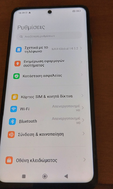

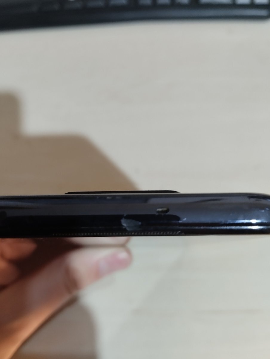

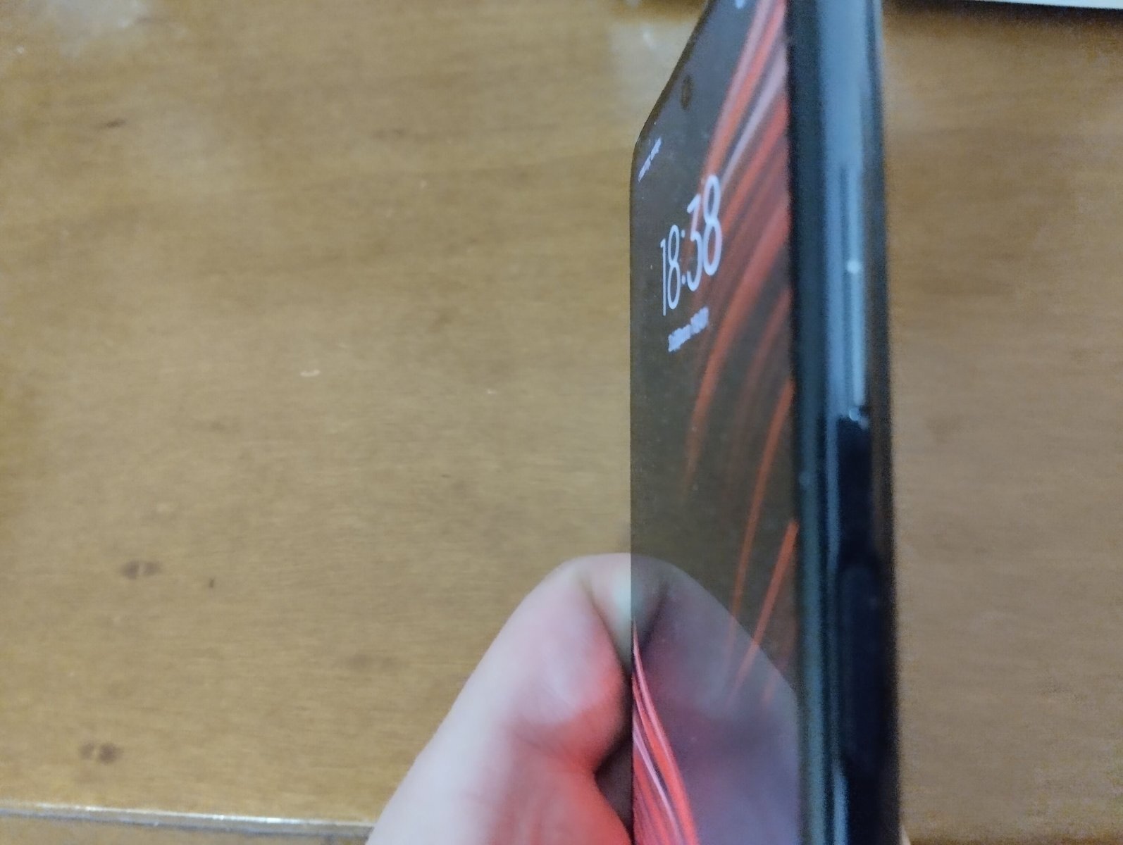

Nikos11c Δημοσ. 19 Ιανουαρίου Μέλος Δημοσ. 19 Ιανουαρίου Ξανα επανερχομαι με φωτογραφιες Γενικα δεν καταλαβαινω ειναι περιεργο το κινητο μια δουλευει η αφη του πχ αμα το αφησεις για ωρα χωρις να κανεις χρηση δουλευει η αφη σε μερικες εφαρμογες σε μερικες οχι και μετα ξανα σταματαει απο καποιο χρονικο διαστημα και αντε παλι να το αφησεις να "ηρεμισει" δεν ξερω τελος παντων Αξιζει για 50 ευρω? για ανταλακτικα? Ξανα επανερχομαι με φωτογραφιες γενικα δεν καταλαβαινω ειναι περιεργο το κινητο μια δουλευει η αφη του πχ αμα το αφησεις για ωρα χωρις να κανεις χρηση δουλευει η αφη σε μερικες εφαρμογες σε μερικες οχι δεν ξερω τελος παντων Αξιζει για 50 ευρω? για ανταλακτικα? ευχαριστω

greekfragma Δημοσ. 21 Ιανουαρίου Δημοσ. 21 Ιανουαρίου 7 minutes ago, Nikos11c said: και ποσο να το δωσω? για ανταλακτικα? αν αυτό στο βελάκι είναι η οθόνη με το digitizer ξεκολλημένο το κινητό είναι για πέταμα σχεδόν. ώρα να πάρεις καινούριο και αυτό να μείνει σε ένα συρτάρι και να το φορτίζεις μια φορά το 20ήμερο μέχρι τη μέση όσο αντέχει, για ώρα ανάγκης.

BadBoy Δημοσ. 21 Ιανουαρίου Δημοσ. 21 Ιανουαρίου Αν η οθόνη έχει ξεκολλήσει μόνο από τη μια μεριά, πιθανότατα είναι η μπαταρία που έχει φουσκώσει και την πιέζει. Αν την αλλάξεις τώρα πριν σπάσει τελείως την οθόνη, έχεις πιθανότητες να το σώσεις. 1
