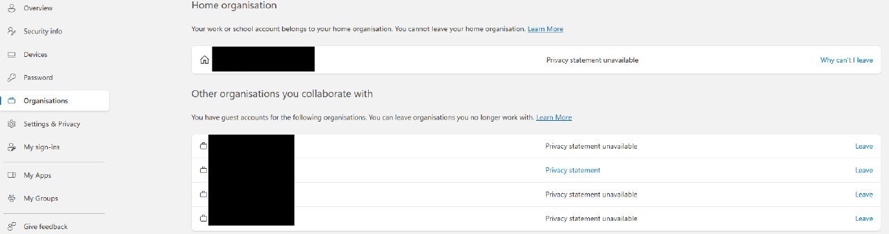

bilya Δημοσ. 8 Ιανουαρίου Δημοσ. 8 Ιανουαρίου (επεξεργασμένο) Τσεκαρε στο Ms account οτι δεν εχει γίνει add σε external service. Πχ για να μιλάς direct με external άτομα στο teams πρέπει να γίνει συγκεκριμένη διαδικασία που χρειάζεται 2fa approval για να γίνει αρχικά. Επεξ/σία 8 Ιανουαρίου από bilya

bilya Δημοσ. 8 Ιανουαρίου Δημοσ. 8 Ιανουαρίου Μιας κ τσεκαρα το δικό μου account κ πως λέγεται κανονικά πριν εννοούσα organizations κ οχι services. Παράδειγμα το δικό μου 1
