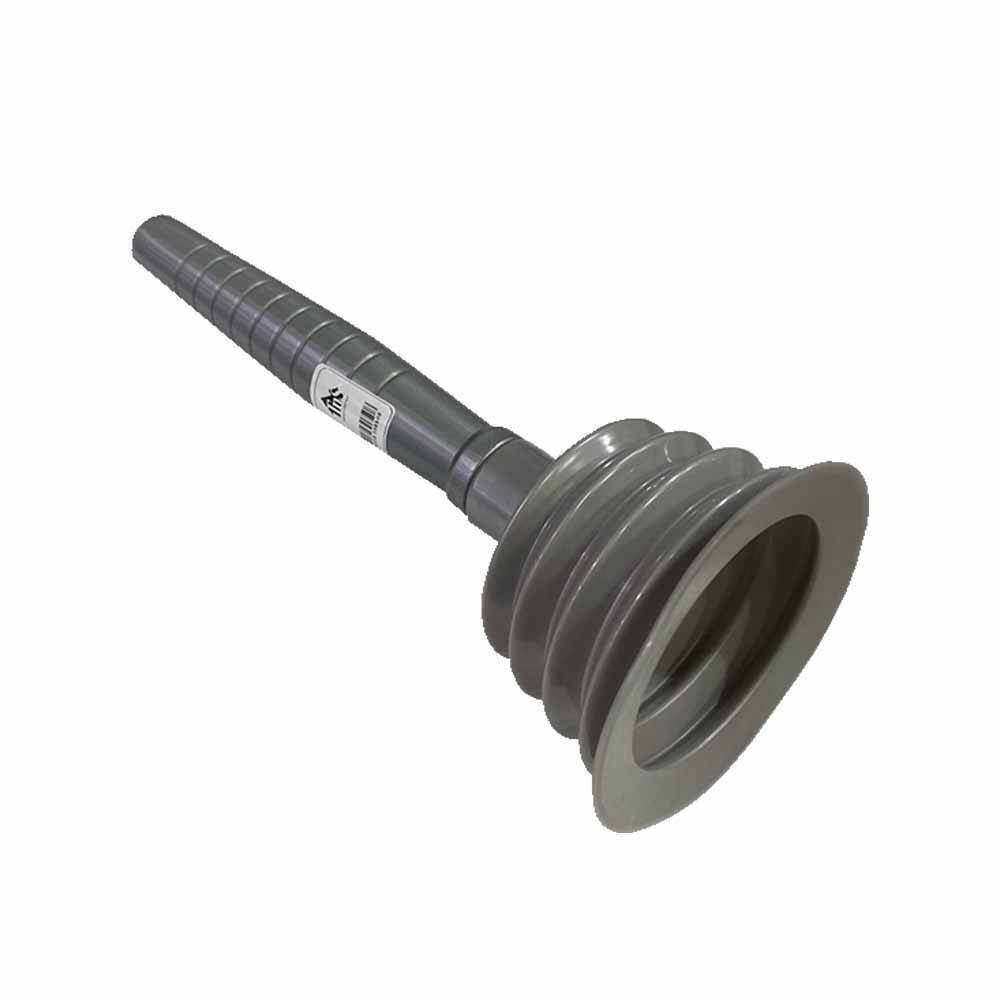

Kostas Savvidis Δημοσ. Τρίτη στις 05:17 μμ Δημοσ. Τρίτη στις 05:17 μμ Πήγαινε αγόρασε μια βεντούζα ή τρόμπα όπως την λένε για ξεβούλωμα νιπτήρα με 2 ευρώ χρησιμοποίησε την σε τακτά χρονικά διαστήματα πριν ακόμα αρχίζει να βουλώνει ο νιπτήρας και δεν θα έχεις κανένα πρόβλημα ξανά, και άσε τα χημικά στην άκρη. 2
